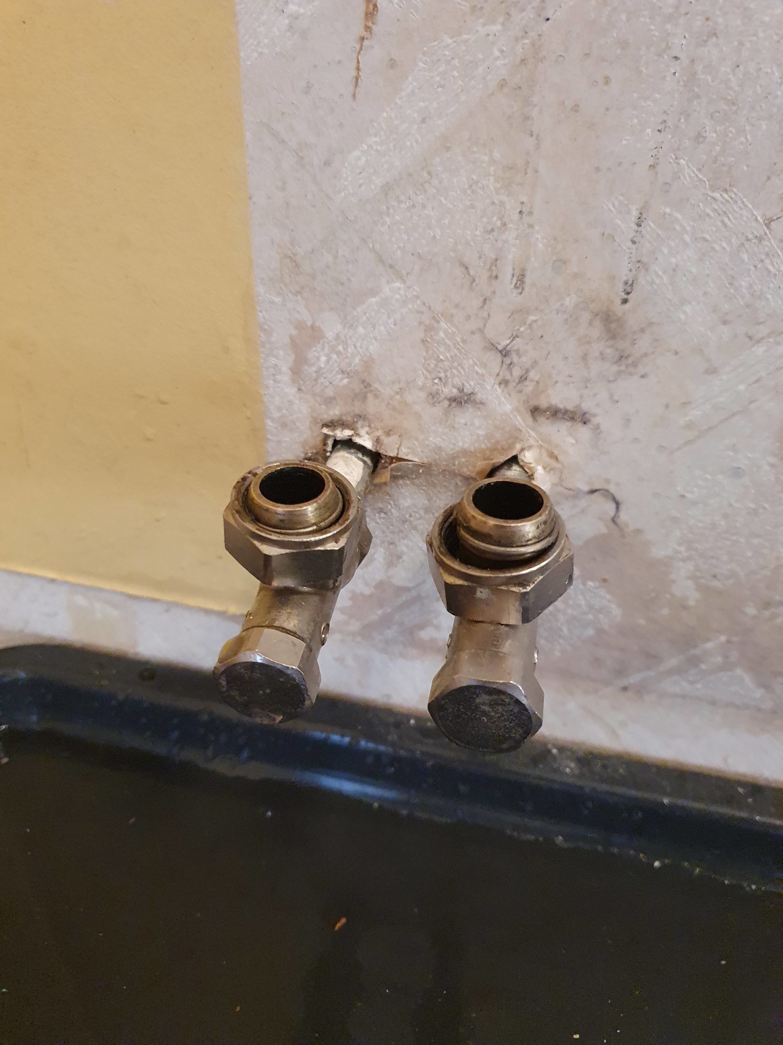

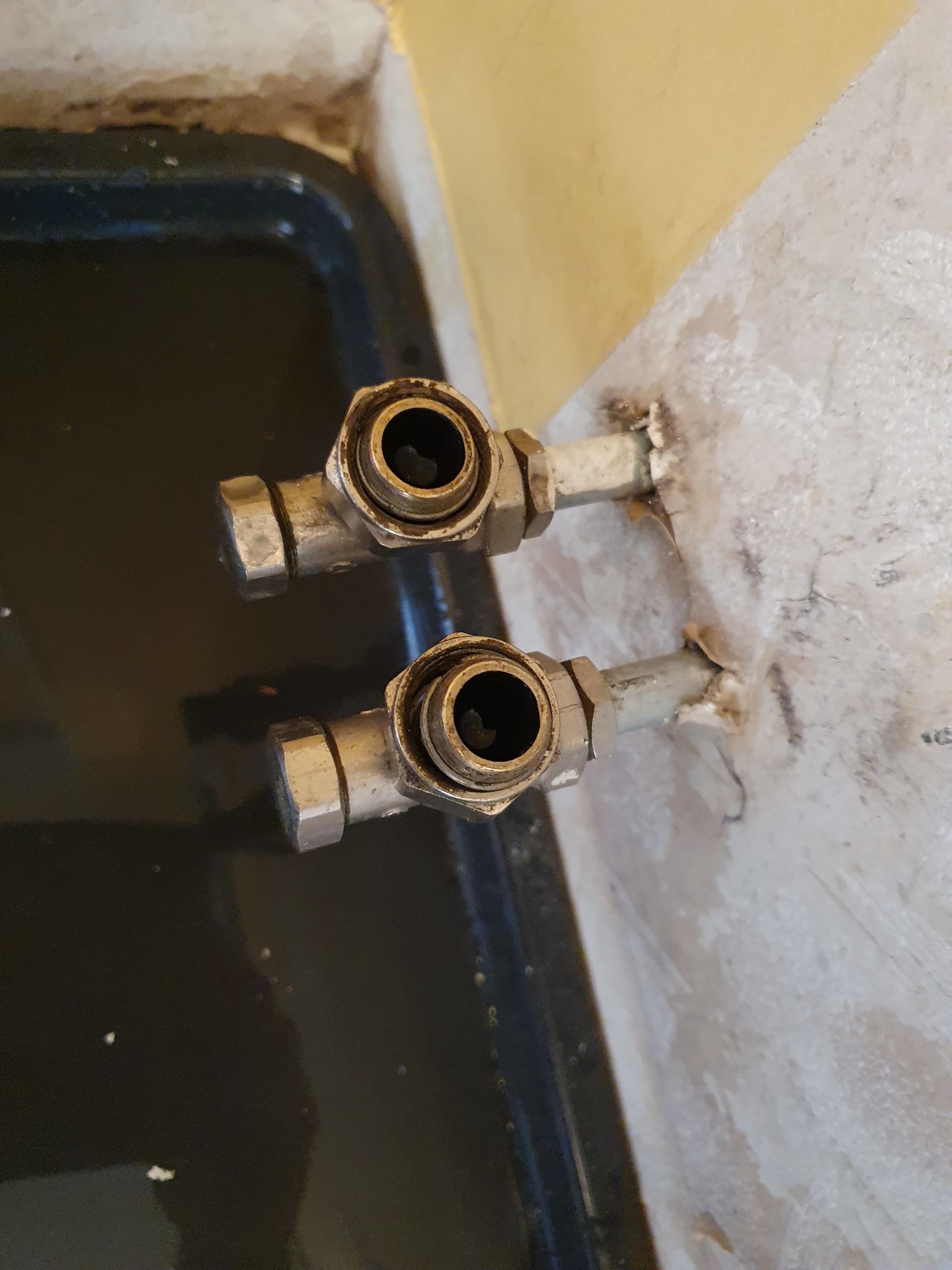

Vad behöver jag för att temporärt plugga denna elementanslutning?
  • Två elementanslutningar sticker ut från en vägg i behov av temporär pluggning.
  • Elementanslutningar som sticker ut från en vägg i behov av att temporärt pluggas.
Muttern brukar sitta på den delen som är på elementet, och då brukar det fungera med dessa pluggar,
https://www.rinkabyror.se/artikel/propp-med-mutter-for-10r/
Frågan är om det är dessa som sitter i avstängningsventilerna,
https://www.rinkabyror.se/artikel/nippel-med-mutter-10/
H
ur ser det ut under muttern, mot avstängningsventilen?
Finns det någon termostatventil på elementet?
Hur ser det ut vid kopplingarna på elementet?
Kan gå å ta delar från elementet till att plugga med.
Hur ser det ut på andra elementet i bostaden?

Jag trodde också att det skulle fungera med sådana proppar som i första länken. Sådana har jag och de fungerar inte.
Bostadens andra element ser helt annorlunda ut, och där fungerar sådana proppar. Just det här är ett litet hallelement och det är anslutet helt annorlunda.
Det som syns på bilderna är när jag har skruvat bort elementet. De båda kopplingarna på bilden skruvas fast direkt i elementet.
