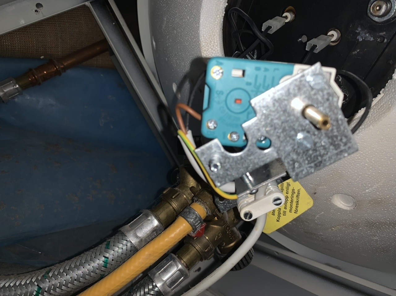

Plötsligt försvann varmvattnet i huset. Jag har kollat säkringarna och allt ser ok ut.
På Nibe Compact ska det finnas en temperaturbegränsare som kan ha löst ut, men jag hittar ingen? Är det någon som vet om det finns Nibemodeller som saknar en sån?
På termostaten finns ett litet hål med röd plastmarkering bakom. Enligt Nibes support, som inte känns superkompetent, ska jag trycka in en mejsel i det hålet.
Hålet är riktigt litet, det går bara att få in en elektronikmejsel, och det känns inte som det händer något när jag trycker in den.
Är det någon som har några tips?

Tack!
Det där ser ju lovande ut. Jag provar att trycka lite hårdare och starta upp den igen!

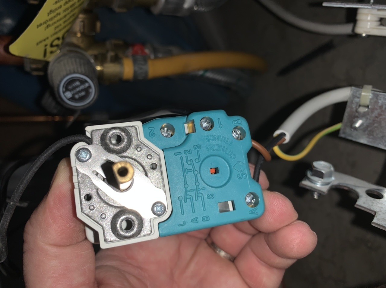

Det finns en termostat och ett överhettningsskydd. Använder man en multimeter så kan man mäta sig till om dessa fungerar.

Absolut, det funkade fint!🤗
Det kändes skumt att trycka in en mejsel i det där hålet om jag minns rätt men det gjorde susen.

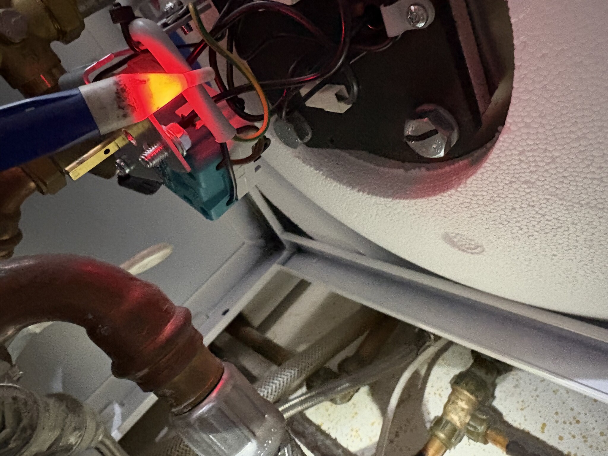

Jag har samma symptom. Provade att trycka på ”knappen” med en mejsel men det är liksom helt stumt. Tänker att den borde fjädra lite om den nu har åkt ut och måste tryckas in igen? Eller hur ska det kännas?
Den typen av ÖVS är lite lätt att trycka på, i bland kan man höra ett klick, om den återställs. Den ska vara liksom inne. Klickar det i termostaten då du vrider från min till max. Kan vara att en säkring gått, byt båda eller 3 st ,beroemde på om det 2 fas eller3 fas patron eller så har patron gått sin väg Vid 2 fas,räcker det att patron har ett avbrott i sig. Vid 3 fas kan det fungera om en delslinga gett sig. Har du jordfelsbrytare i huset och den inte löser, så är inte patron sprucken, som är lite vanligt. Har du mätinsrument.

Ingen jordfelsbrytare har gått. Propparna är hela. Elektrikerpennan indikerar att det kommen ström till termostaten. Det klickar när man går från min till max.
  • VVS-installation med termostat och kopparrör under en värmepanna, elektrikerpenna visar strömflöde.
Att din penna reagerar, det gör den på allt och inget. Är bara till för att se något sånär om spänning. Nu är termostaten 1 polig, så det är en spänning konstant på patronen och då liksom hänger den andra fasen liksomi luften och ingen värme blir. Stäng av strömmen, ryck en kontakt på patronen. Vrid ner termostaen till min, sätt in 1 propp och sätt pennan på en av tamparna till patronen, lyser den då. Ur med proppen, sätt tillbaka tampen på patron och ryck den andra, i med den andra proppen. Då ska det inte lysa. Det är lite knepigt med en penna, den kan lysa,såfort den är i närheten av spänning och det är kort mellan tamparna i en VVB. Skulle tänka mig att patron gått sin väg, avbrott i den. Det sitter säkert en sådan häri din VVB och kolla priserna,kan skilja en del. Bytes relativt lätt av en som inte har tummen mitt i handen. Det ären gummipackning som klämms mellan patron och tank och öppanar men lite försiktigt så åter används den, Brukar sitta kvar i tanken.

Kan vara att termostaten har svetsat i kontakterna ( värmer hela tiden ) och då löser överhetningsskyddet. Lyser lampan på termostaten hela tiden. När du vrider ner den till noll ska den slockna.
