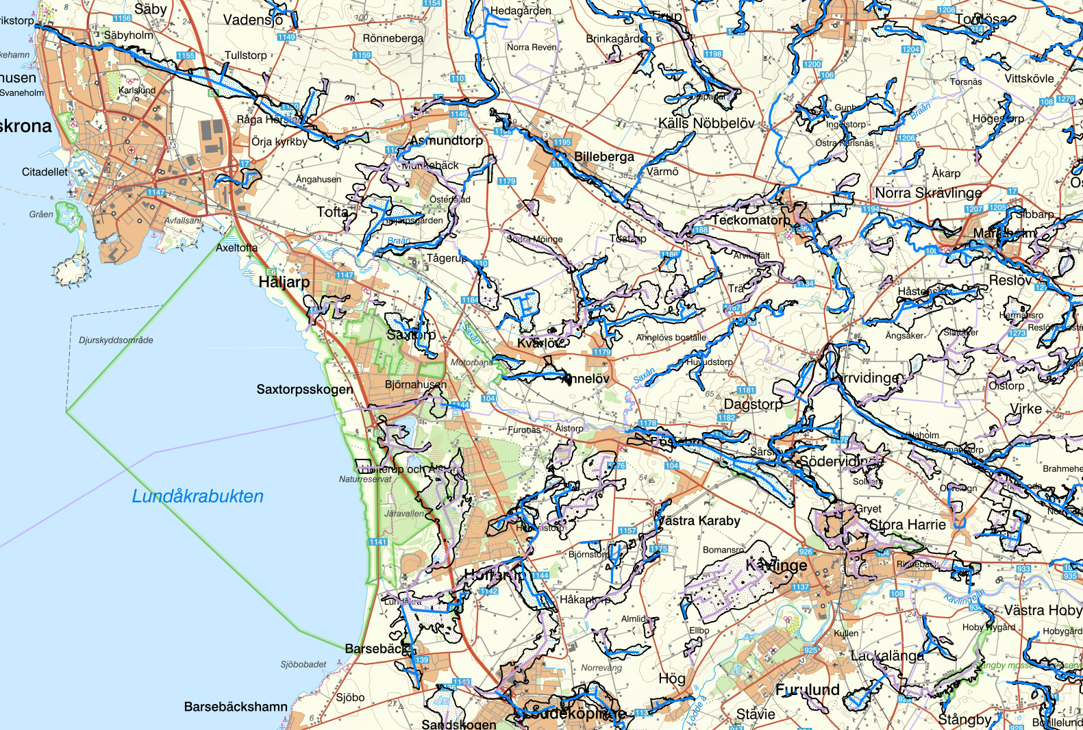

Fast en kulvert och en åder är i mina ögon inte samma sak, den ena är mänskligt konstruerad och den andra naturligt.
Många åkrar är idag utdikade med nedgrävda kulvertar.
Här kan man se mer över dikningsföretag i skåne:
https://ext-geoportal.lansstyrelsen.se/standard/?appid=67ddc48a71184e899b1b1f6d4066b2fb
Bifogar en bild över aktuellt område
