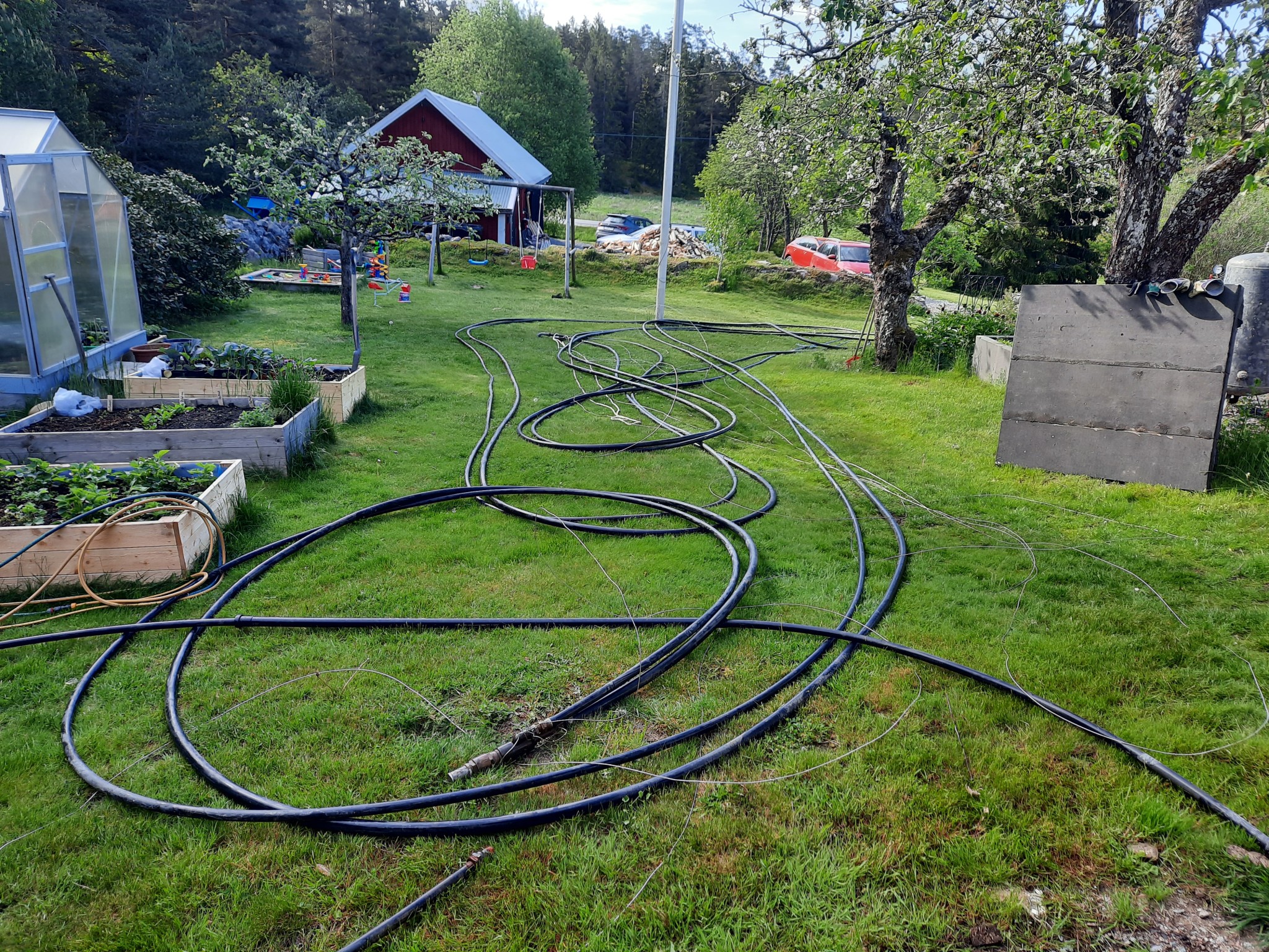

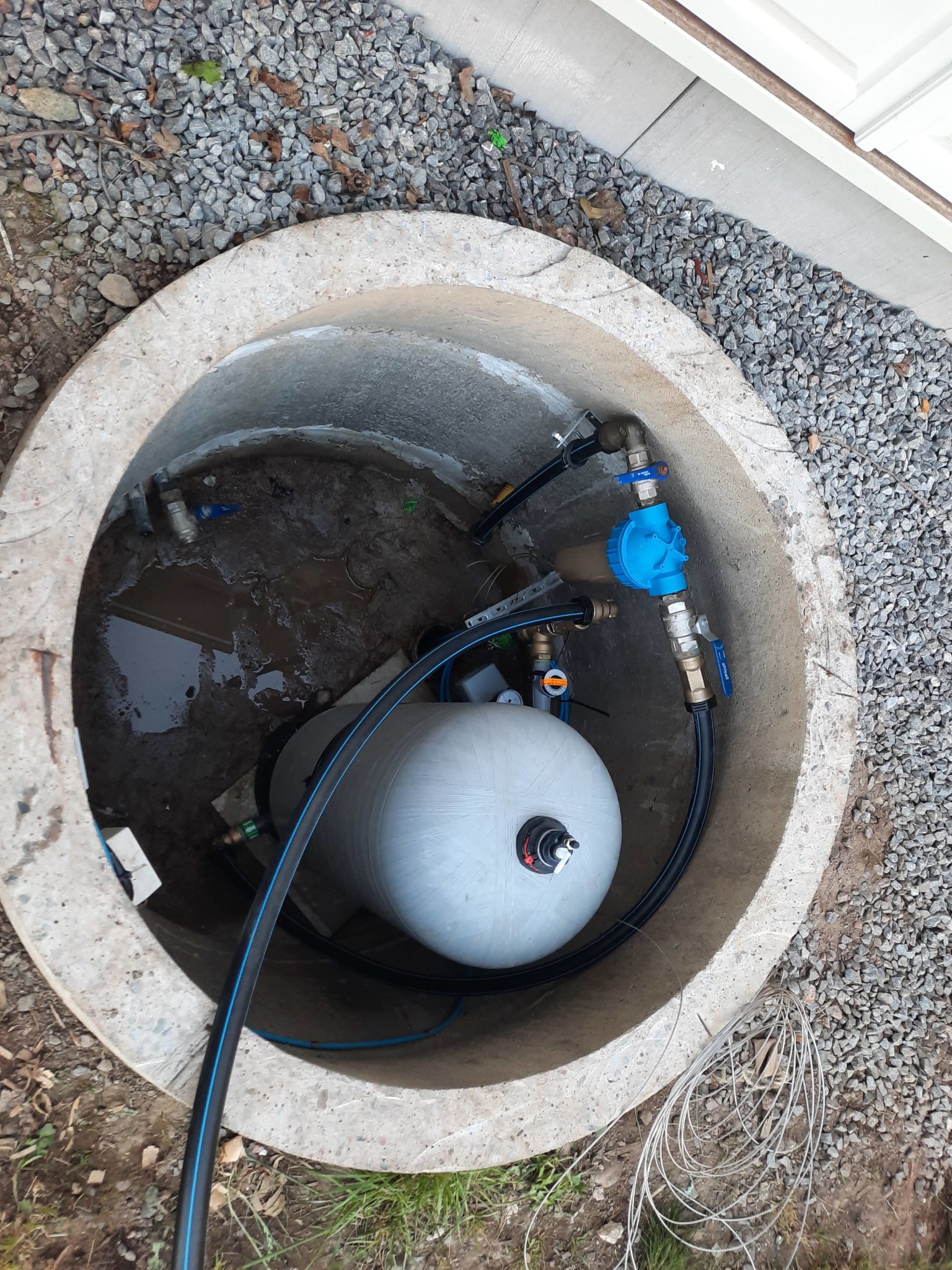

Sådär, nu har vi bytt pump till en sänkpump i hålet! Det visade sig att hålet va rejält mycket djupare än vi lyckades loda innan vi drog upp slangarna. Det var rejält tungt att dra upp, tog säkert bortåt en timme innan vi fick upp 80m 40+32mm pem slang på gräsmattan. Scheit, jag hade ju tagit höjd för 50m djup när jag köpte kabel och slang. Bara leta upp en gross som hade grejer hemma och åka och handla. Till slut fick vi ihop allt med luftinjektor, tryckströmbrytare, säkventil, hydrofor och lite extra spolslang/ventiler och kunde återigen pumpa upp vatten!
Placerade hydrofor så att det ska gå att få plats med filter. Nu ska det spolas genom närmsta veckan!
