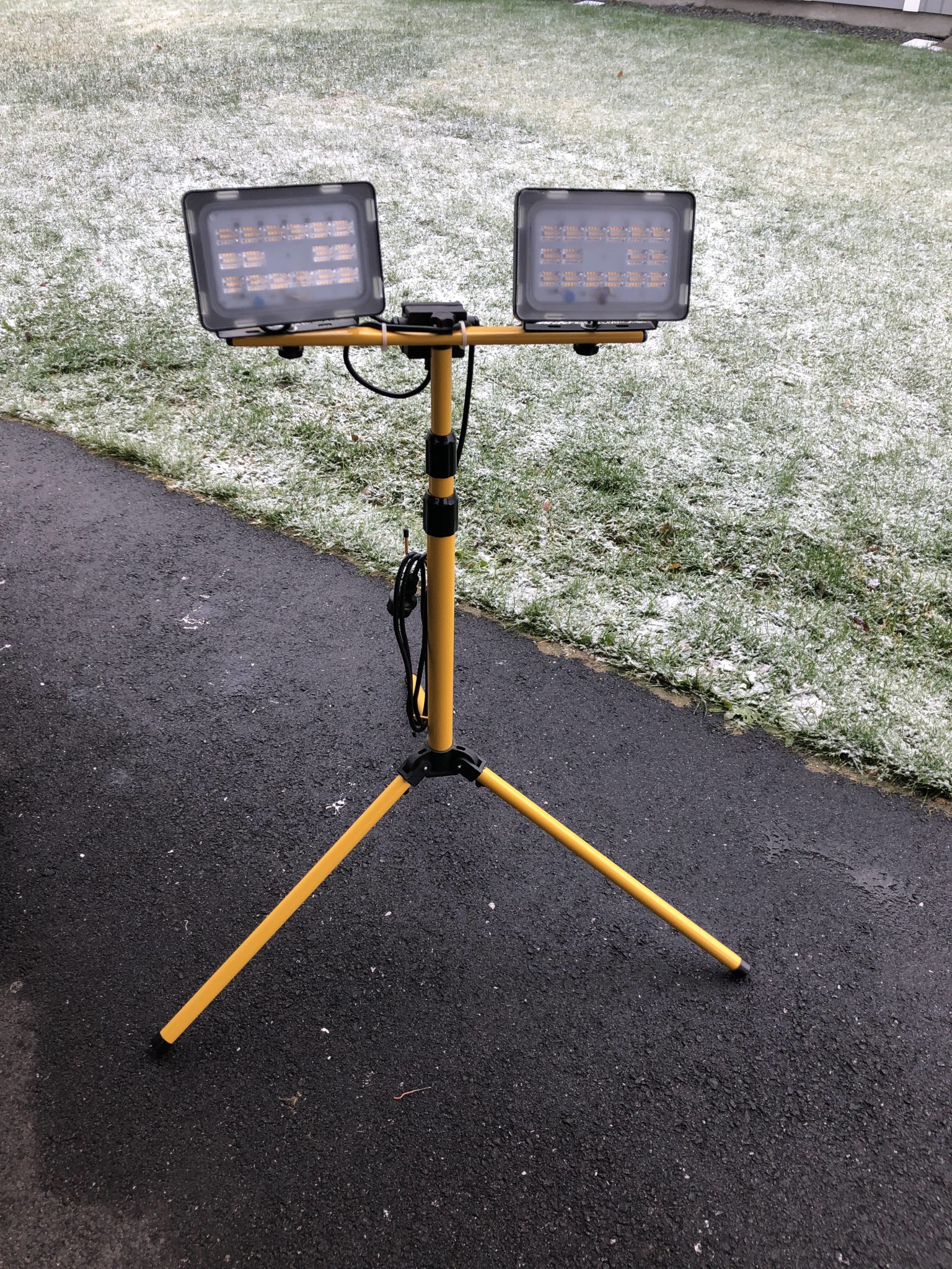

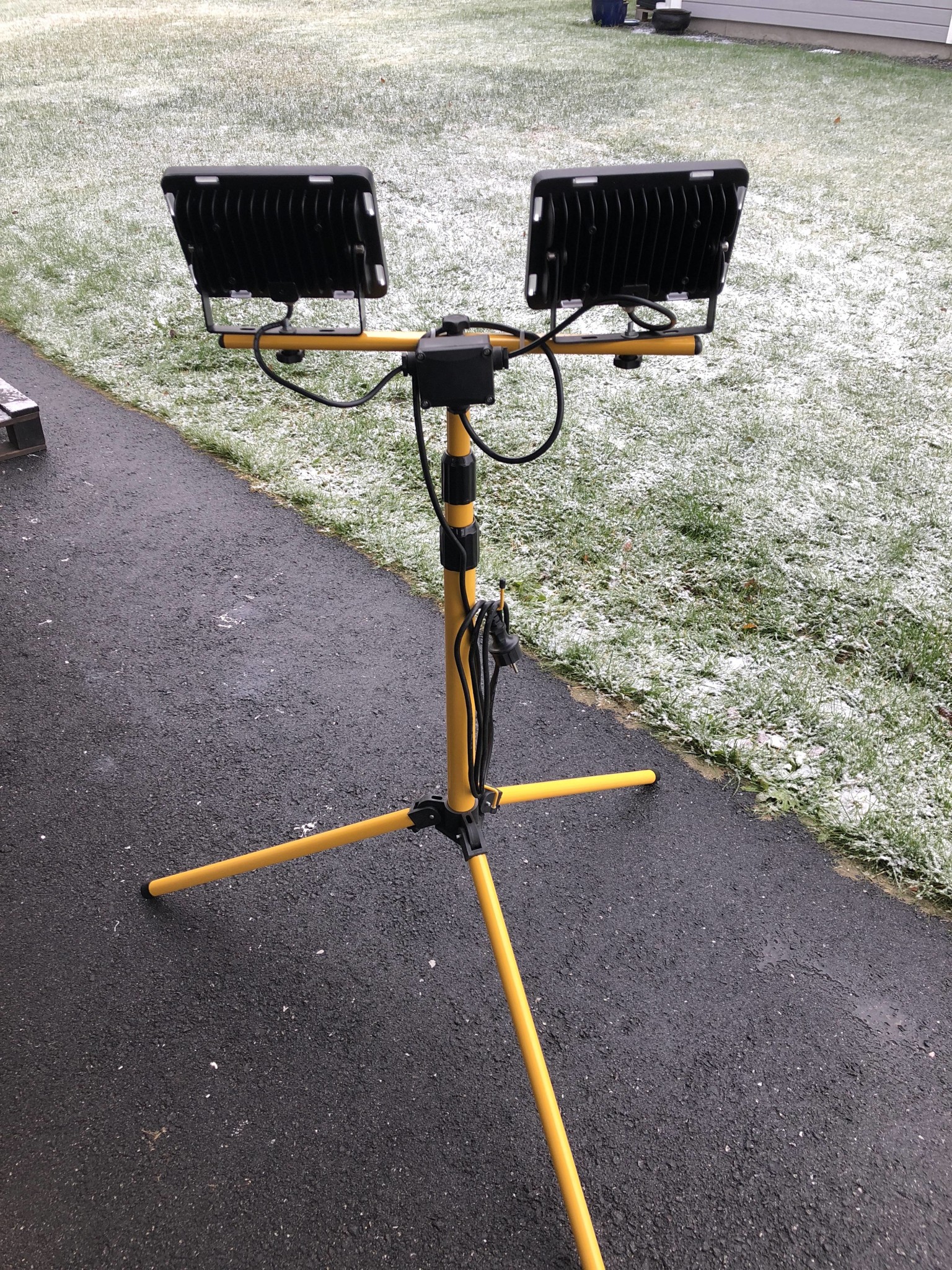

Jag bildgooglade ett tag men hittade inga alternativa leverantörer av Biltemas stativ, som numera dessutom är försvunnet från deras webb. Någon som hittat ett annat passande stativ?
Borde inte detta fungera? Tänkt för rotationslaser, med det kan väl bara vara trevligt med en gängad topp att fästa något fäste på.T tobbbias skrev:Jag är lite knäckt. Skulle igår åka till Biltema för att köpa det där stativet. Men då var det slutsålt och "utgått" ... :/ Kollade på nätet nu och det var flera varuhus där det var tomt på lagret. Så funderar på om jag ska köpa Julas dubbelt så dyra stativ eller är det någon som har tips på ett annat liknande Biltemastativet..?
nimhed, tack för tipset. Jag gjorde som svartöra och köpte det lite mer kralliga stativet på Jula. Precis som han skrev får man modda det lite mer men samtidigt så kändes det så pass stabilt så det går nog att använda till allt möjligt.
Ska ta en bild på min skapelse när jag har monterat ihop det. Kör kanske en ramp med 4 lampor bara för att det är kul
En rolig detalj var att jula-stativet kunde bli väldigt högt så man nästan får en strålkastarlampa utav den. Det kanske fungerar med biltemastativet också, men jag fick ju aldrig känna på den

Sporrade av er så köpte jag ju ett till stativ, och nu har jag beställt fler flood lights, fast 2x100W för att testa. Återkommer med rapport.
Mitt första par har för övrigt iaf hittills överlevt fall från höjd och ett par timmars gipsdimma.

Så dessa två led för 250kr gjorde susen på detta stativet som jag redan.
Glömde ta en bild, återkommer
