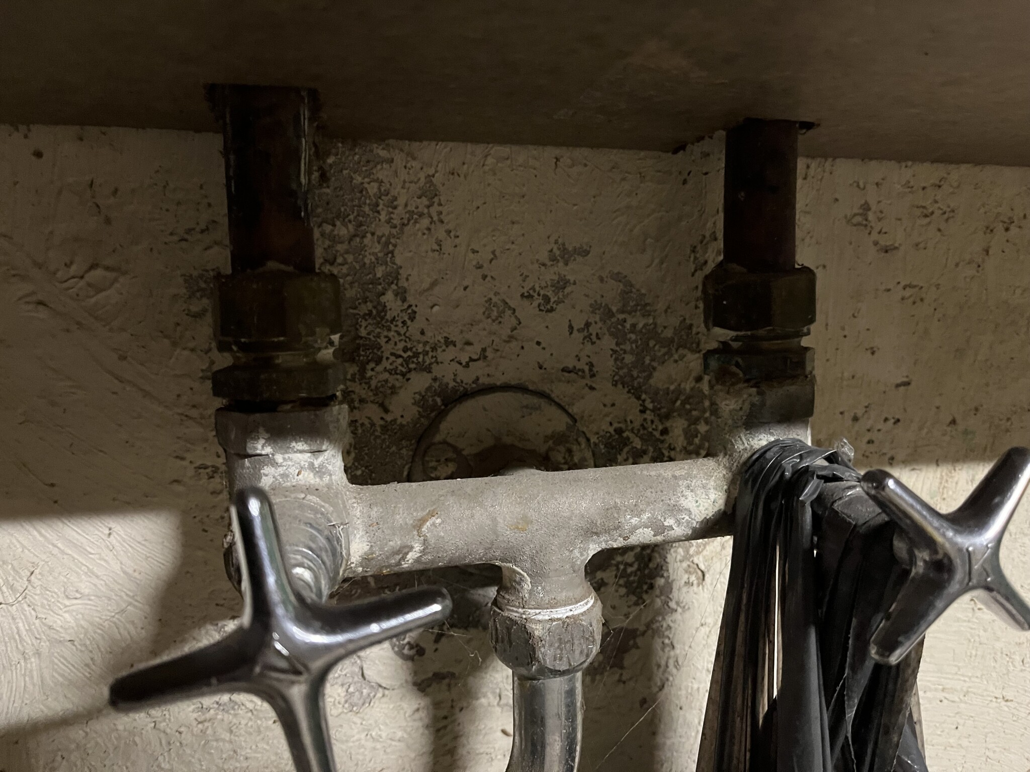

Hej, jag skulle vilja plocka bort blandaren på bilden. Muttrarna har utv mått på 35mm, anledningen till att jag vill ha bort den är för att den läcker.
Tanken är att plugga varmvatten och använda kallvatten till tvättmaskin tillfälligt.
Någon som har koll på vilka kopplingar som behövs för detta? 😊

Vad är det för utvändigt mått på röret?
Tänker att kapa röret, i med hylsa och en klämringskoppling nedåt ger dig fler möjligheter att ansluta det du vill.

Det ser ut som 15 eller 22mm Securex.
Men lite dålig bild...
