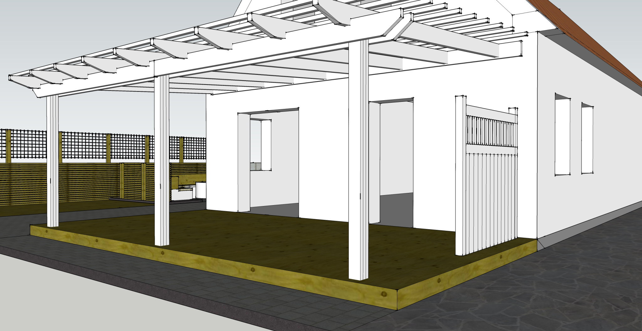

Jag ska bygga en pergola i anslutning till gaveln på huset. Ska ha tre styck limträstolpar 140x140x2500 och en bärlina på fasaden. Det blåser ofta kraftigt här och vill bygga rejält. Storleken på pergolan är ca 7500x4000. Eventuellt vill vi även sätta någon slags tak på senare.

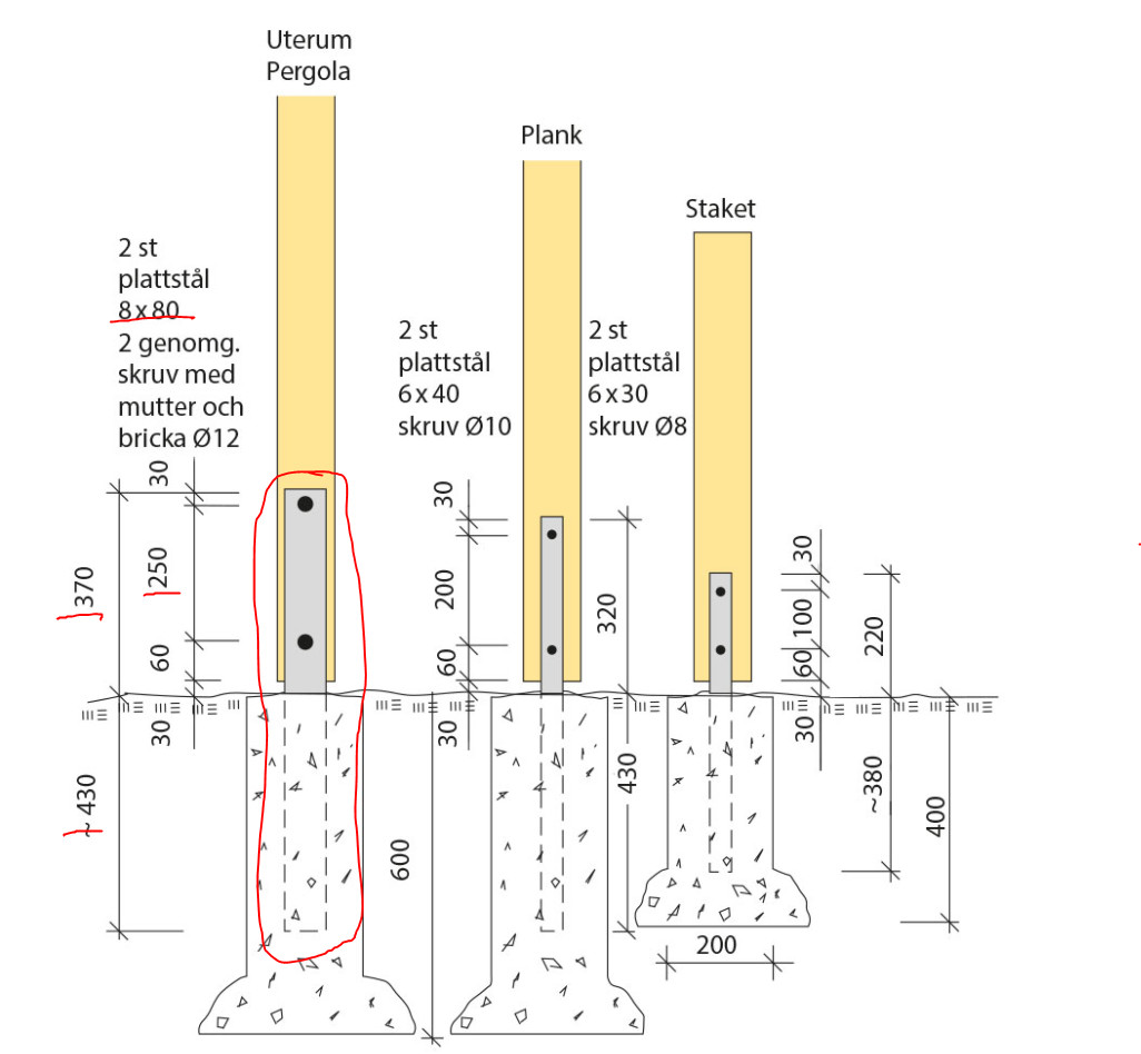

När jag nu ska gjuta plintar hittade jag en byggbeskrivning enligt nedan som verkar vara gedigen.
Men till mitt problem.. Var får man tag i dessa jätteplintjärn som rekommenderas? Största jag hittat är på Beijer 8x4x500 och där står det inte hur långt det är mellan hålen. (Vilket jag uppfattat som viktigt).
Hur har ni andra gjort? Räcker det med klenare plintjärn?

Tror detta är bästa pris för störst dimensioner, det är från Amazon.de:
https://www.amazon.de/-/en/anchor-c...ld=1&keywords=141+x+800&qid=1621864880&sr=8-4

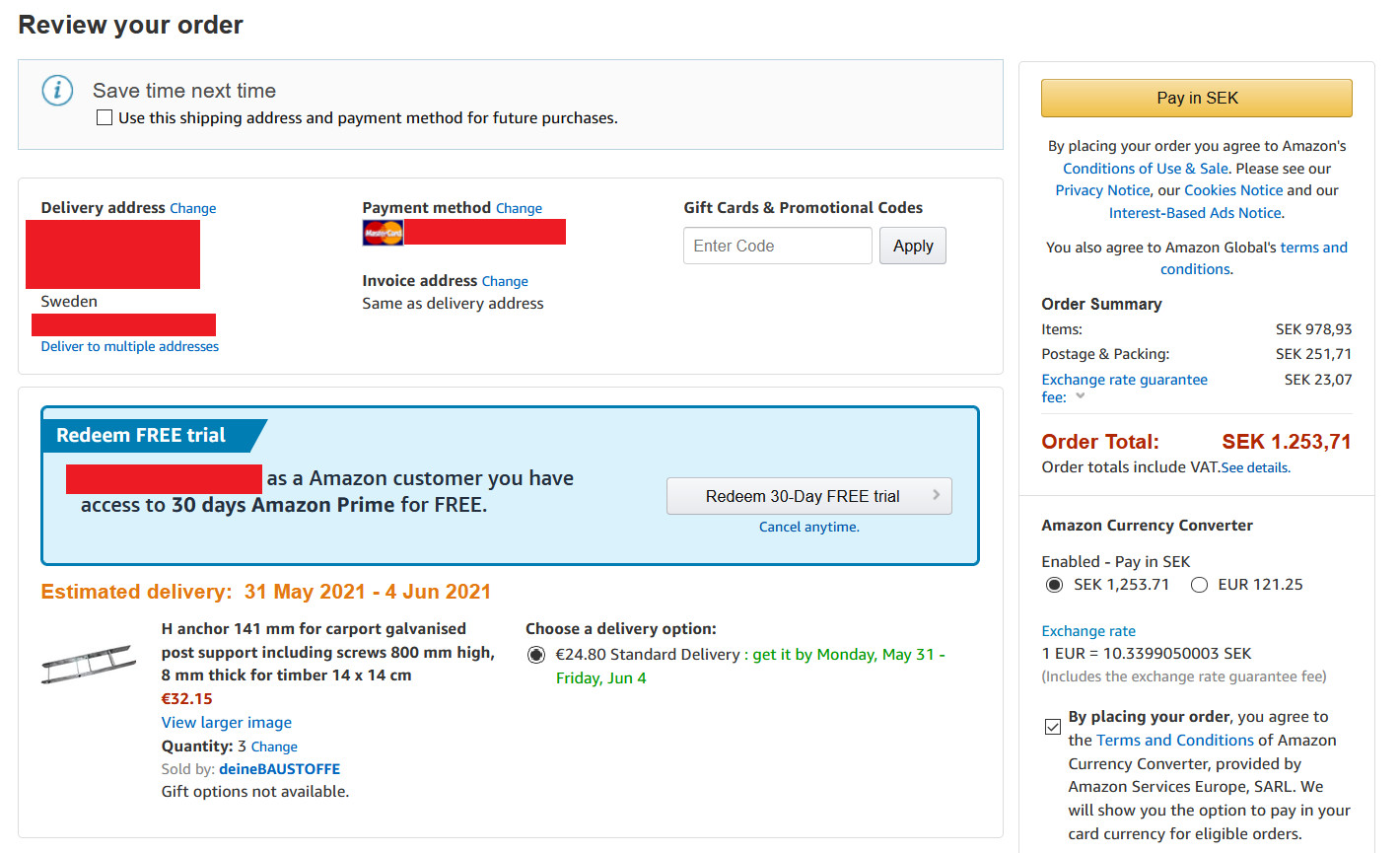

Jag provar dessa:Banvaktarn skrev:
GeZu Impex® H-anchor 141 x 800 x 80 x 8 mm post anchor: Amazon.de: Baumarkt
Blir spännande att se när man får grejerna
