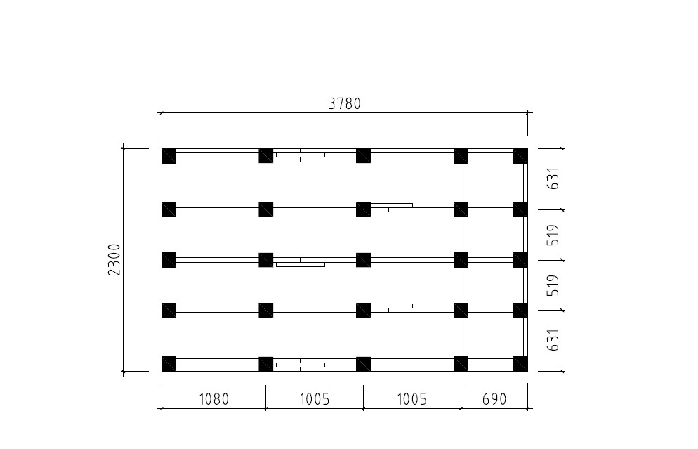

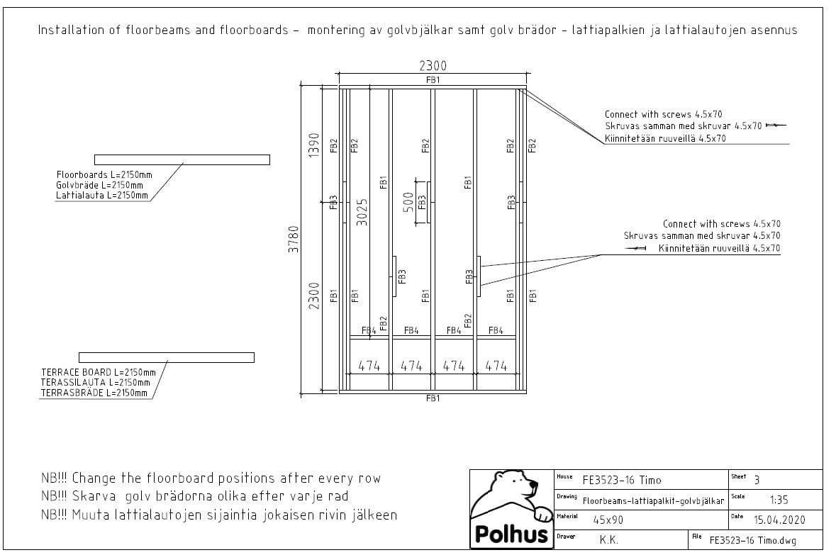

Jag har beställt en bastu-byggsats från Polhus (https://www.polhus.se/bastu-timo-p-4006), den är 8,5 kvm. Hade tänkt att den skall stå på plintar med justerbara stolpskor.
Till problemet: i manualen (se bifogade bilder) ser det ut som att de yttersta golvbjälkarna skall vara 3 sammanfogade. I så fall uppfattar jag det som att de blir för breda (3x45mm) för att passa i en stolpsko. Finns det någon rimlig lösning? Behöver jag välja något annat att ha bastun att stå på, t.ex lecablock?
Tacksam för hjälp!
