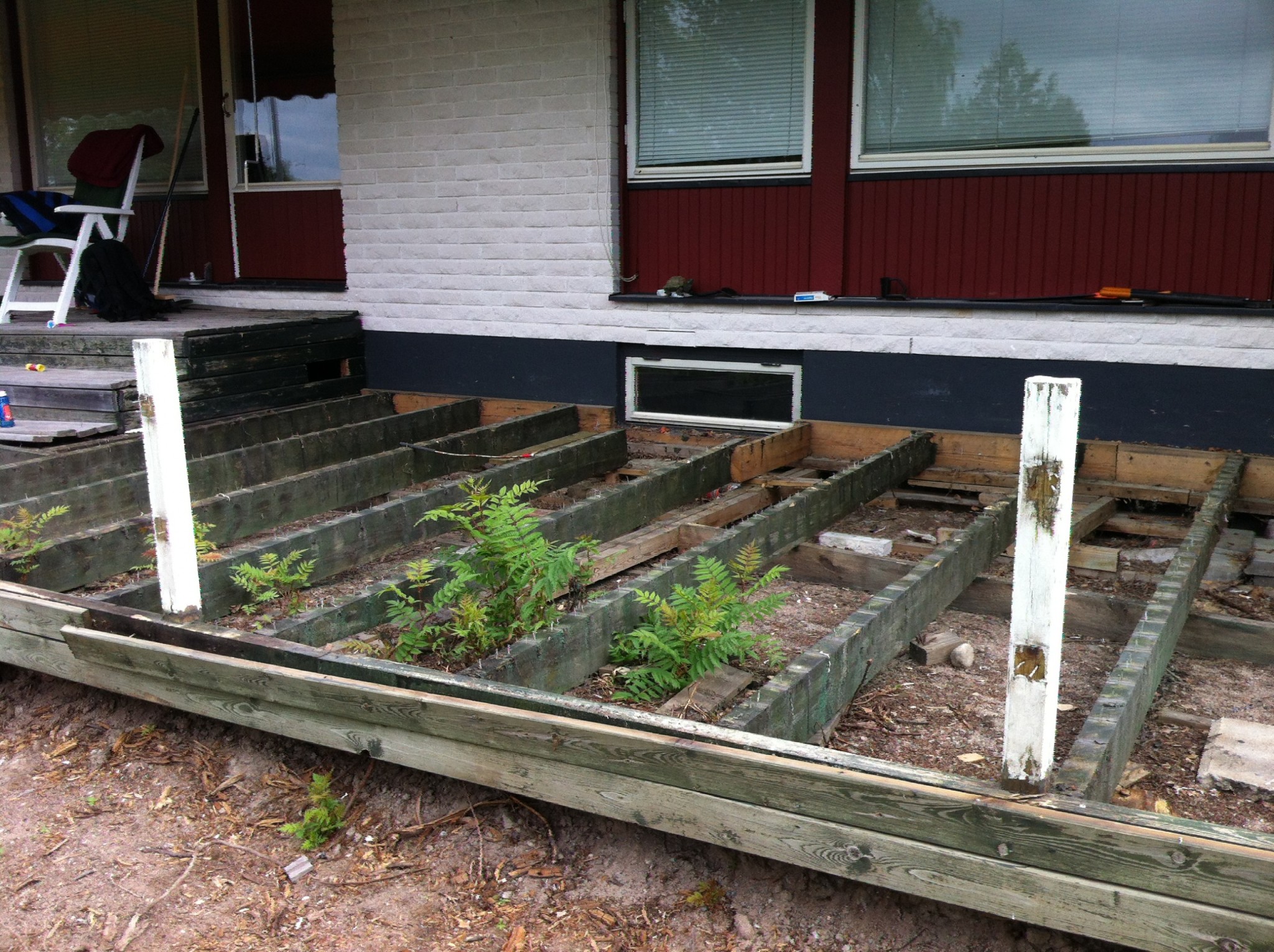

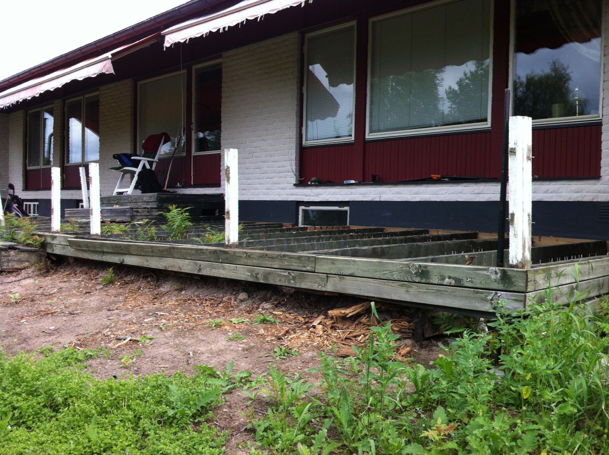

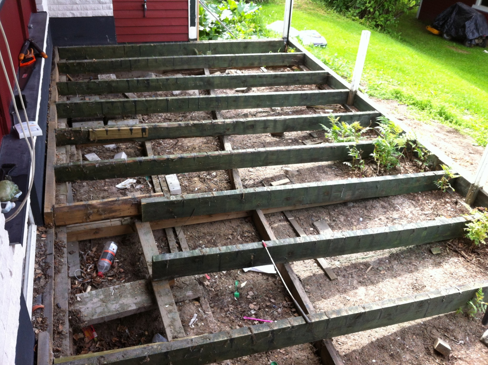

Hej har just börjat riva min gammla altan som är slut och har nu tänkt sätta plintar för att få det stadigt och nu undrar jag hur jag kan göra detta.
Min altan är 9m33cm bred och 3m33cm djup.
Jag har tänkt sätta 6st plint fram där dom vita stolparna nu är och på plintarna 95x95 stollpar som jag skruvar fast ramen 45x170 på sen regla cc600 med 45x170 och i husväggen fästa en bärlina 45x170 sen trall 28x120 kommer detta att bli stadig undrar eftersom det är 3m33cm till varge plint tänkte slippa sätta en bärlina i mitten eftersom det bara är 3m33cm eller blir det för långt??
Problemet är också att jag inte vill bygga på höjden ska jag in med en bärlina under reglarna så bygger det minst 34cm på höjden och jag vill ner lite så jag får fram det lilla fönstret bifogar lite bilder.
Tacksam för alla tips och svar
