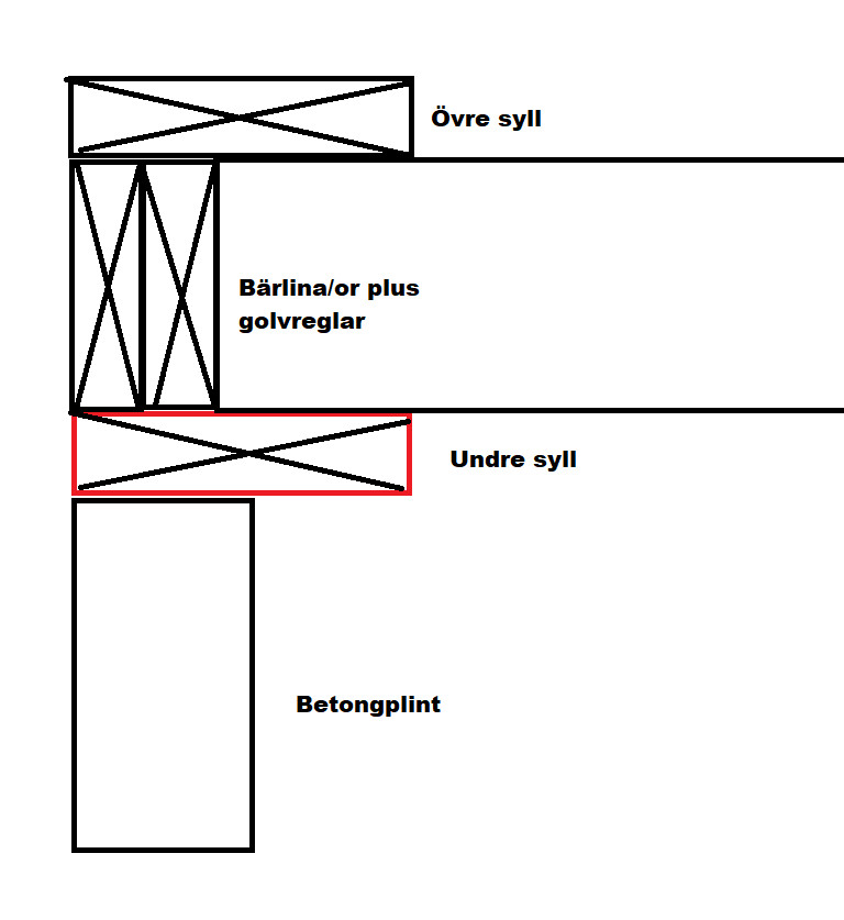

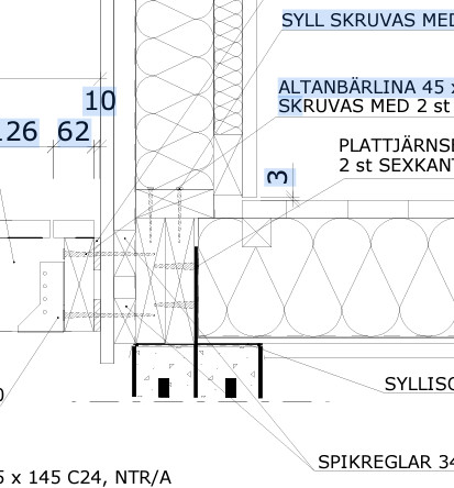

Ett mindre bygge, till exempel ett attefallshus, på öppen plintgrund.
Jag har alltid byggt som byggbeskrivningen nedan visar. Gjutit in en stolpsko i plinten, lagt enkel eller dubbel bärlina och sen fäst alla bjälklagsreglar med balkskor i bärlinan. Avslutat med en syll ovanpå som man ställer väggreglarna på.
I alla fall när höjden måste hållas nere. Annars ställer jag golvreglarna UPPEPÅ bärlinan och förenklar då monteringen avsevärt. Behöver jag säga att jag hatar balkskor...
Häromdagen fick jag tips om att man kan göra så här istället. Skippa stolpskon i plinten, lägg en undre bärlina direkt på stolparna. Skruva ihop den med de stående bärlinorna. Lägg sen golvreglerna på undre syllen och skruva ihop allting.
Spontant tyckte jag att så gör man väl inte... men nu har jag funderat och tänker att det där nog är riktigt smart, och hållfastigheten lär inte bli sämre heller.
Efterlyser åsikter i frågan från forumets samlade expertis ;-)

Bör fungera.
Är samma princip som att spika på bärreglar i nederkant på en rejäl bärlina och jacka ur golvreglarna. Då vilar golvregelns tyngd på bärregeln och det räcker att skråspika fast regeln i bärlinan.
Konstruktionen med en liggande regel eliminerar momentet att jacka ur alla golvreglar, men däremot måste den skruvas underifrån för tillräcklig bärighet, om inte plintarna ställs lika tätt som golvreglarna.
Antingen kommer undre syllen närmare marken eller så blir huset en regeltjocklek högre.
Kan vara bra att fästa ihop den undre syllen med resten av konstruktionen så att det är lätt att demontera om/när syllen behöver bytas.

Ja, jag kan inte heller se något problem med detta. Hållfastigheten går ju att teroretiskt diskutera, med golvreglar som vilar på en liggande syll, kontra balkskor med små ankarskruvar.Oldboy skrev:
Bör fungera.
Med syll-konceptet så skruvar man ju fast golvregeln både i syllen underifrån, samt i ändträet genom bärlinan. Å syllen skruvas underifrån ihop med bärlinan.
Skulle tro att detta håller många ggr bättre än vad som krävs ;-)
För väggreglar och kraften från detta inkl tak m.m. tas ju upp av den stående bärlinan tillsammans med övre syll och ner i plintarna = inget problem.
