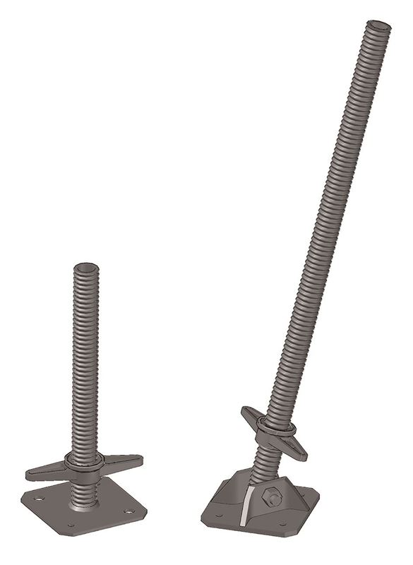

Är i samma läge. Dock skulle jag vilja ha en grund som tillåter att jag kan återställa marken om man senare beslutar att ta bort bastun. Vill alltså slippa att borra i berget. Går det att undvika på nåt sätt? Har funderat på att använda mig av stödben till husvagn eller bottenskruv till byggnadsställning. Finns det andra uppslag?
