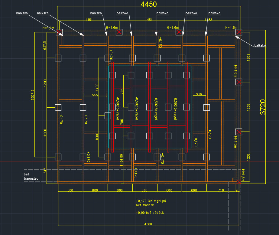

Skulle vilja ha lite hjälp med dimensionering av cc mellan plintar och reglar. Ska bygga till tralldäcket en sektion för spabad (1800kg "fyllt"). Ena änden fästes i bef. tralldäck, spabadet blir nedbyggt (ca 800mm under tralldäcket). Tanken är att bygga det som 2 våningar, plintar + reglar för spabadet på en +höjd jag kallar -0,592, sedan tralldäcket på plintar och reglar på en +höjd +0,170.
Det jag skulle behöva hjälp med är om detta är överdimensionerat eller behöver förstärkas?
Tänkte köra med 170x45 reglar och plintar (600 höga). Två sidor byggs med stolpar på plint för räcke.
Vita rektanglar = plintar
Rött = reglar spabad
brunt = reglar trallgolv
Missade cc mått mellan reglar för spabadet, de ligger på 450mm.B byggarebo2 skrev:Skulle vilja ha lite hjälp med dimensionering av cc mellan plintar och reglar. Ska bygga till tralldäcket en sektion för spabad (1800kg "fyllt"). Ena änden fästes i bef. tralldäck, spabadet blir nedbyggt (ca 800mm under tralldäcket). Tanken är att bygga det som 2 våningar, plintar + reglar för spabadet på en +höjd jag kallar -0,592, sedan tralldäcket på plintar och reglar på en +höjd +0,170.

Jag kan inte se annat än att dina dimensioner räcker (ganska överdimensionerat egentligen med så korta spännvidder). Däremot förstår jag inte poängen med alla dessa kortlingar?
Hur långa spännvidder vågar man ha?
Som i mitt fall tänker jag skruva trallen direkt i balk som sitter på plint.
Inga primär- eller sekundärbalkar, varför cc mellan plintar är 600mm för däck resp. 450mm för spa.

Bortsett från mängden plintar så är det ju en enkel konstruktion. Med 45x170 C 24 virke kan du utan problem dubbla spännvidderna och ändå ha bra marginaler. Det är inte fel att däcket känns stumt när man går på det, så en viss överdimensionering kan rekommenderas. Däremot har du onödigt många kortlingar. De tillför inget, utöver några rader som behövs för att staga mot tippning av bjälkarna.

Vågar man öka avståndet på plintar till dubbla (2400mm) för tralldäcket och cc600mm där spaet ska stå istället för 450?
Är man dumsnål för att spara in kanske 5-6 plintar och arbetet för detta?

Ja.B byggarebo2 skrev:

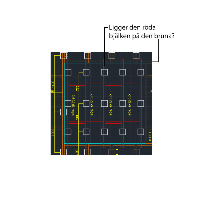

När det gäller Spadelen tycker jag att ritningen är lite otydlig, framför allt när det gäller anslutningen till det övriga däcket. Se bifogade figur.
Det som ligger närmast till hands är att fortfarande ha tre plintar per bjälke men att dra ut dem mer i kanterna. Däremot tycker jag du kan behålla c/c på 450 mm.
Okej, nä det är en helt egen ”grund” som jag gräver ut och sedan plintar, 800mm under däcket, det är helt fristående från det andra just bara för att sänka ner badet.
