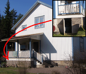

Som det är nu så vilar altanen på en mur av lecastenar. Men den kommer inte att räcka till för nya måttena. Marken framför huset består mest av sten och grus och är väl satt och packad eftersom det har använts som infart i årtionden.

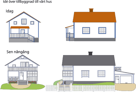

Eftersom vi vill förlänga taket så måste vi bygga ihop altanen/balkongen med huset. Eller? Skulle det funka att fästa balkongen upptill med "snedsträvor" och låta altanen stå rörlig under?
Skickar med skiss på huset som det ser ut idag och hur vi vill att det ska se ut (om det nu är möjligt.)

Om den är en ram, har det någon betydelse ifall vi gräver upp innanför den så vi får en lite större "jordkällare". Det finns en "jordkällare" där nu som är lika stor som befintlig altangrund. Eller är det bättre att jorden är orörd och packad runt sulan kanske?
Bifogar bild.
