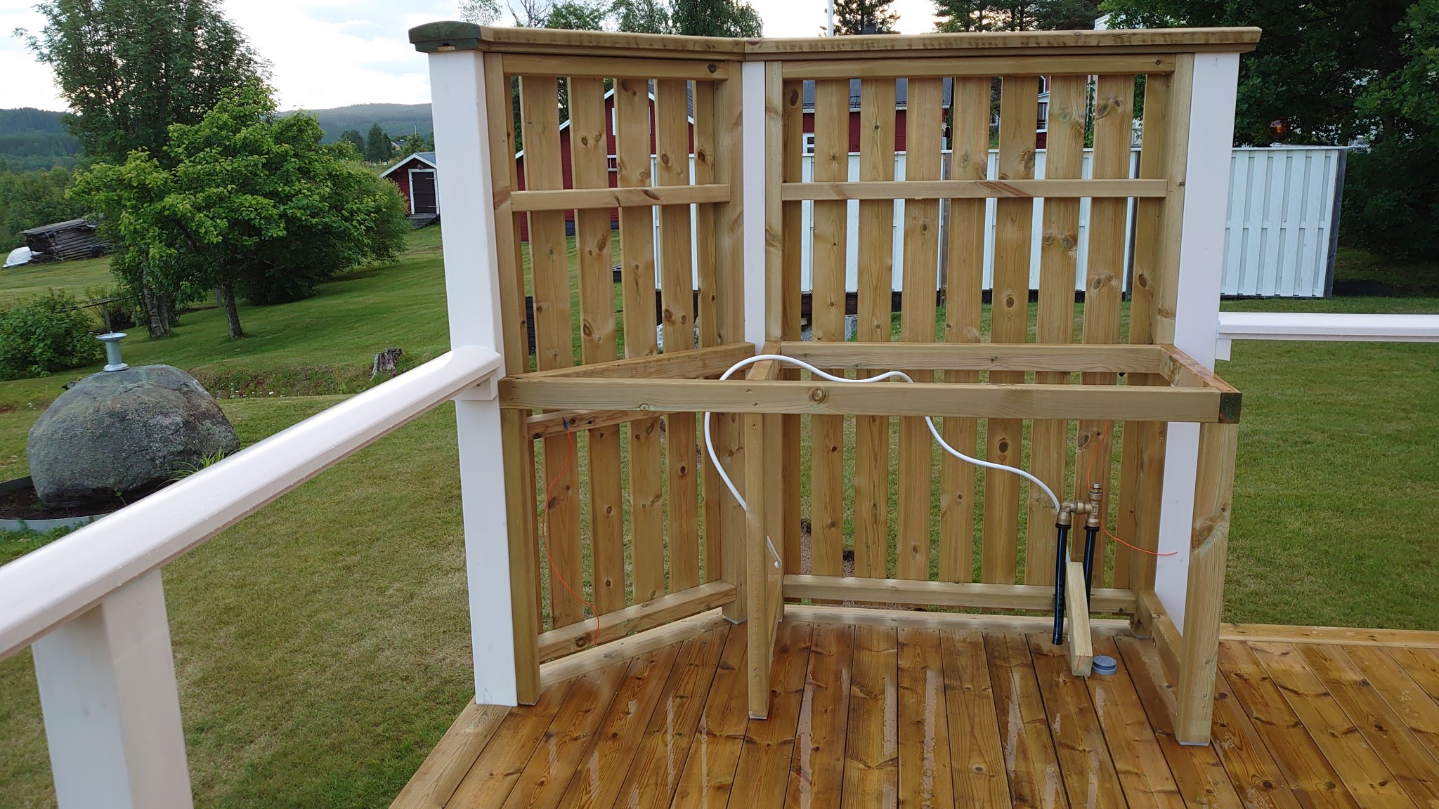

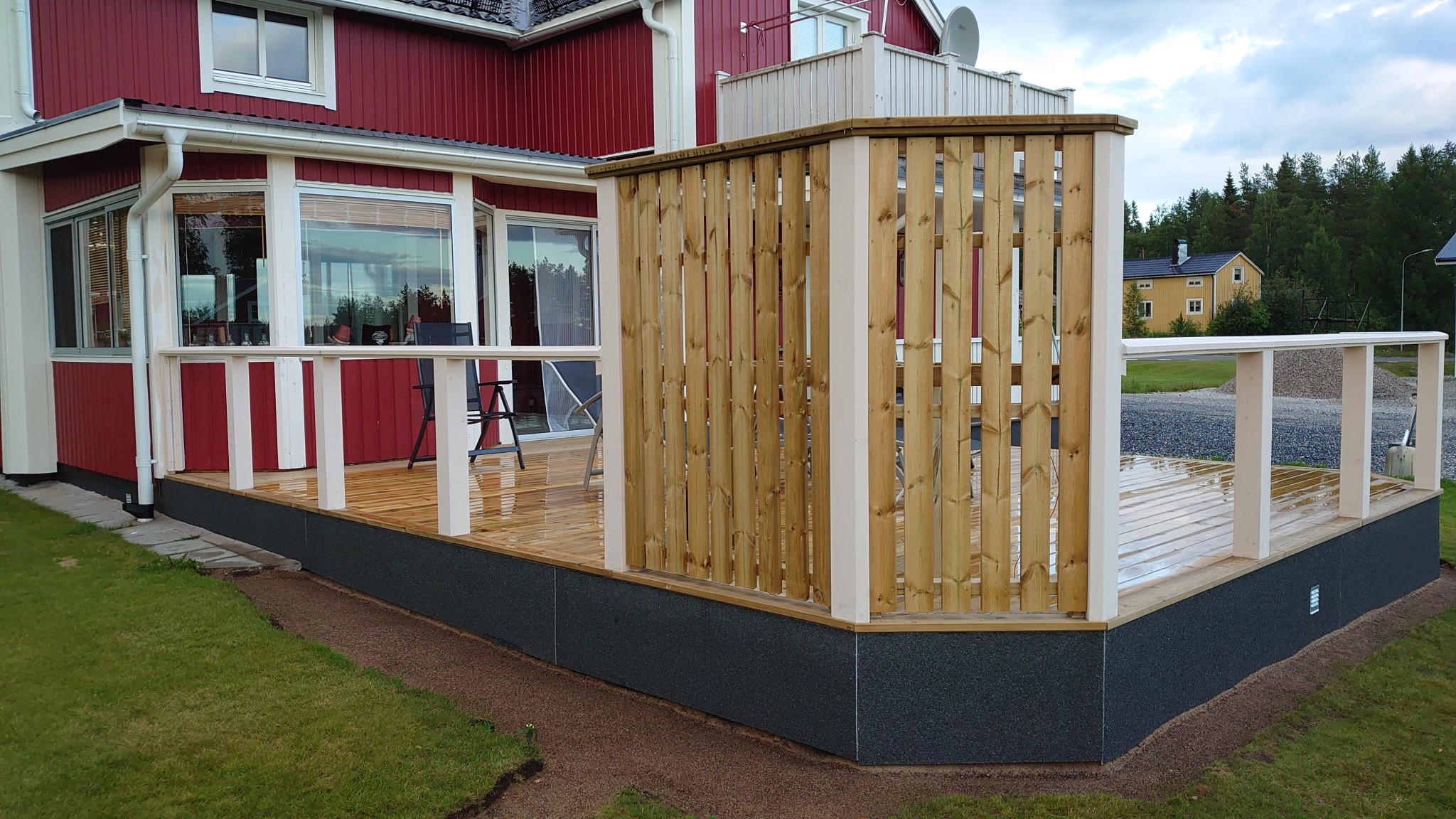

Ska bygga ett utekök och har tänkt göra skåp under bänken och vill ha det tätt men samtidigt vill jag det ska se ut lika glest som vindskyddet i övrigt, ska man ha plexiglas elr nåt annat i plastväg som fungerar för vill det ska tåla solen också. Någon som är insatt i den branschen?
  • Träbänk och vindskydd i konstruktion på träaltan i dagsljus, omgiven av grönska.
  • Utekök under konstruktion med öppet vindskydd och bänkyta, intill röd trähusfasad.
Plexiglas funkar utmärkt

Låter bra,det blir inte fult av sol då? Tjocklek?
Varför kan du inte ha vanligt glas?
Plexiglas klarar solljus bra, men det kommer behöva tvättas med såpa ibland för att hålla det rent, gäller allt iofs.
ptlf
Tänker det är lättare skruva fast plexi elr nåt liknande än glas o så billigare men det kanske det inte är?
Jag hade klämt fast oavsett material. Risk även plexiglas spricker när man borrar. Vanligt floatglas kostar inte många kronor.
Ok,får överväga då Hade tänkt skruva kopplingsdosa i plexit också men går ju sätta på nån list istället.
Riktigt starkt blir det med makrolon (=polykarbonat).
Spricker inte när man bearbetar det och skruvar i det som plexiglas lätt gör.
