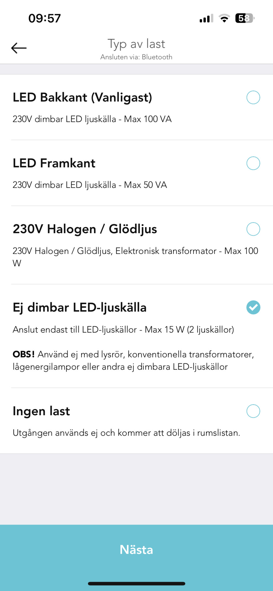

Vi installerade DIM-02 och i appen är det möjligt att välja "ej dimbar led-ljuskälla" på max 15w. Bifogar en bild om någon annan har samma fundering.
Just i vårat fall kommer vi ha fönsterbelysning så 15w räcker gott och väl. Men när jag läser runt omkring så rekommenderas det inte att använda ej-dimbar last med en dimbar puck. Vem är det som kan ta skada av den kombinationen? Är det plejd-pucken eller ljuskällan? Visst kan vi sätta dit en dimbar ljuskälla i fönstret men runt jul så kanske vi monterar en päronlampa i en adventstjärna och de brukar inte vara dimbara...
