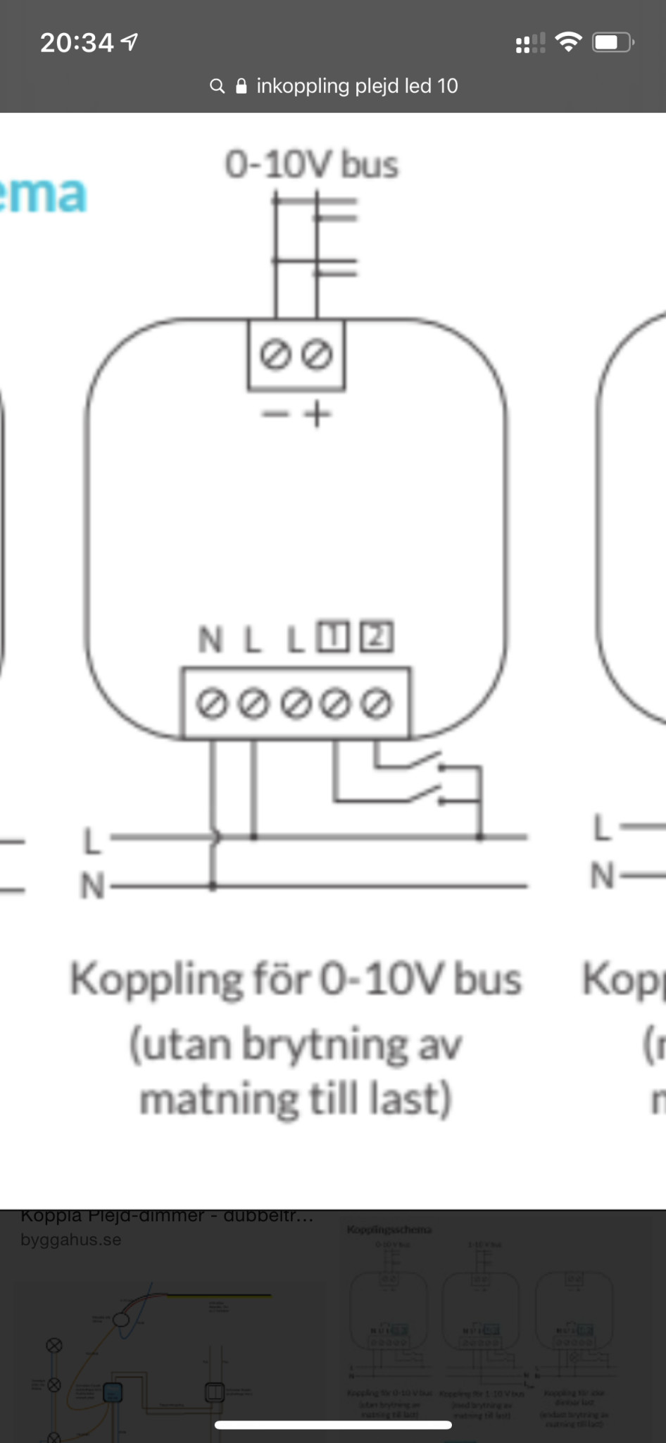

  • Elektriskt kopplingsschema för 0-10V bus matning utan brytning av matning till last.
Den du ritat upp är nog en controller 01. Den har 0-10v bus styrning. Led Drivern har inte det. Den ställer man in i appen vad den ska mata. Men är det som du säger så låter det skumt. Mvh

Jo, hittade en bild som verkade överensstämma med schemat till Led10-an

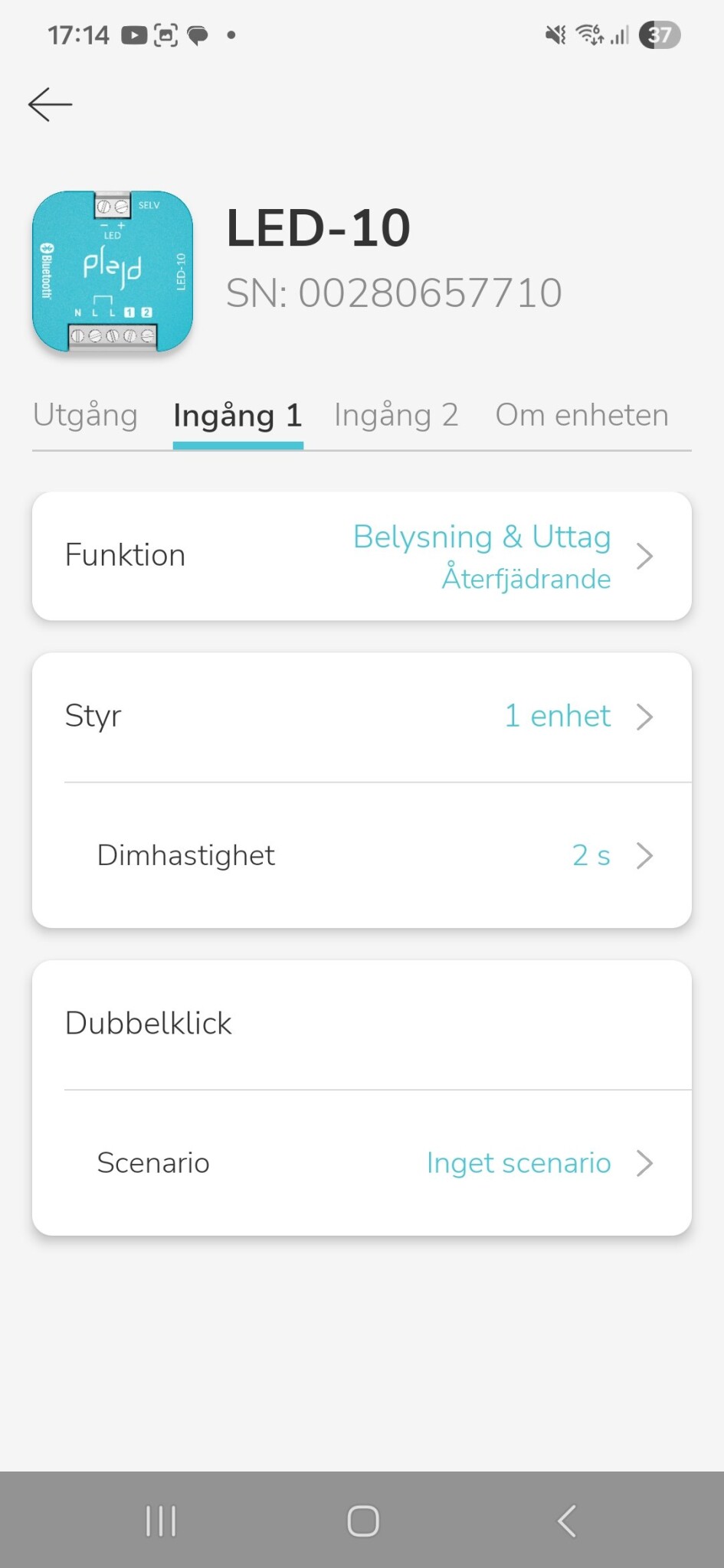

Såhär är det konfigurerat i appen
  • Skärmdump av appkonfiguration för LED-10: Ingång 1, styrning av belysning och uttag, dimhastighet 2 sekunder, inget scenario inställt.

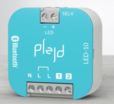

Blå Bluetooth LED-dimmer från Plejd med anslutningar och etiketter för N, L, och SELV.
Så här ser Led-10 ut
Den är den jag har.
När jag trycker på brytaren får jag 230V in på L1, men de anslutna lamporna reagerar öht inte.

Det låter fel eller så fattar jag trögt. Det finns ingen "L1" på pucken, vad menar du? L ska ha fast fas, alltså inte via brytaren. N ska ha fast nolla och 1 (eller 2) ska få impuls från brytaren.
