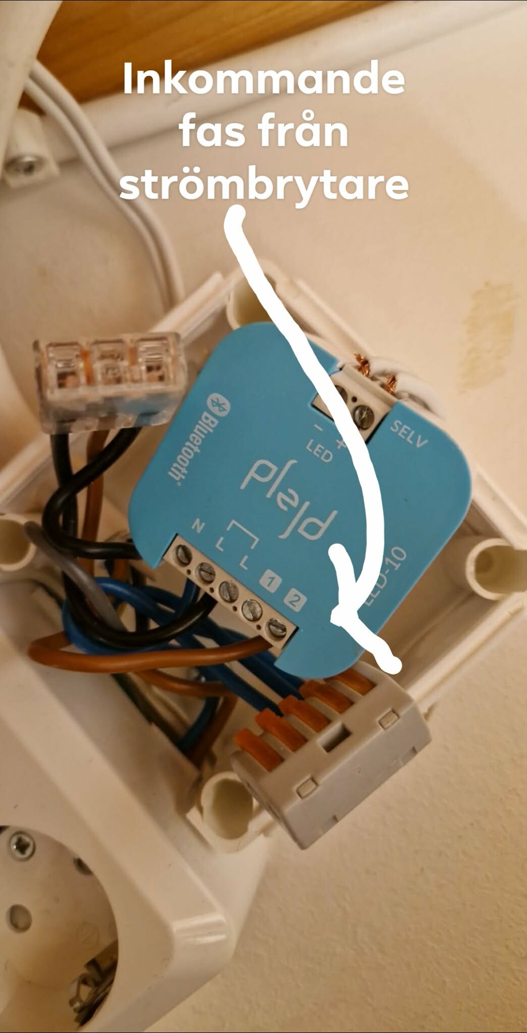

Det låter fel eller så fattar jag trögt. Det finns ingen "L1" på pucken, vad menar du? L ska ha fast fas, alltså inte via brytaren. N ska ha fast nolla och 1 (eller 2) ska få impuls från brytaren.
Exakt, jag skrev fel, ingång 1 får 230V via brytaren.
Ingång 2 är tom.
snaggletooth snaggletooth skrev:
Och hur är lamporna inkopplade då?
Från +-
Det fungerar att dimma i appen osv, det är bara strömbrytaren som det strular med
Såhär ser det ut vid Plejden.
Har testat växla ingång till 2 utan skillnad.
  • Bild på en Plejd-enhet med anslutna kablar, inkl. en markerad inkommande fas från strömbrytare. LED-indikator och Bluetooth-symbol synliga.
Det brukar vara att man kopplat brytaren fel. Alltså det ligger konstant spänning och när man trycker på fjäderbrytare så bryter man spänningen.
Kolla om det är där det är fel.
Du skrev att den var kopplad till "1", men den är kopplad till "2" på bilden.
Raskus skrev
"Har testat växla ingång till 2 utan skillnad."
Löst!
Jag trodde det kvittade att Plejden och brytaren inte var kopplade på samma fas, signal som signal, men icke.
Nu fungerar det galant,

Raskus Raskus skrev:
Löst!
Har du kört 400 Volt i Plejden?
Roger Fundin
Nej
Ingång 1 och 2 är ju separerade från L
Nej
Fast om 1/2 och L är olika faser så blir det 400 Volt mellan dom.
