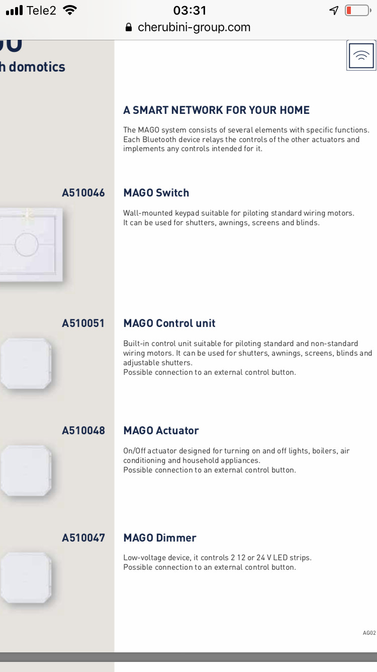

Tack för alla tips. För mig som inte kan så mycket - men vet vad jag är ute efter - så har jag nu mailat tillverkaren. De verkar ha lite smarta lösningar i form av ex en puck liknande Plejd...kallad Mago som går via bluetooth till gardinens motor.
Tyvärr så vill jag ju inte ha två system, och jag antar att jag inte kan få till det genom att installera en Plejd ”innan” Magos puck?
Hade vart såå kul att få till biorummet med ett enda knapptryck (lampor, rullgardin) :D haha
  • Skärmdump av Mago hemautomatiseringssystem med produkter som väggmonterad knappsats och inbyggnadsenheter.
