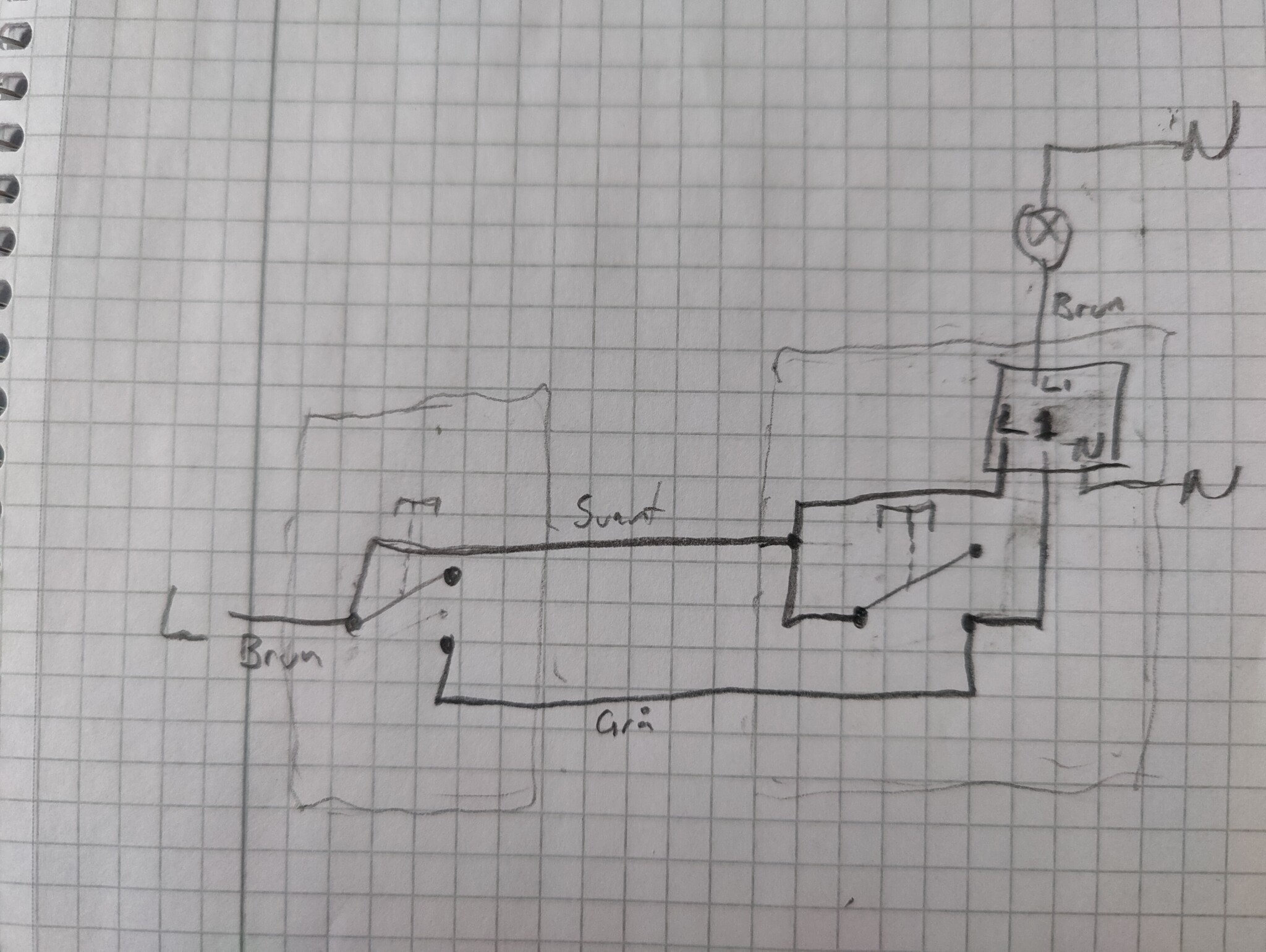

Och dessa bilder säger oss ingenting. Hur har du kommit fram till att du "har fas" till båda strömbrytarna? Det duger inte att gå på färger. Du måste titta i fler dosor för att avgöra vilken funktion dessa ledare ha, och om du har en traditionell trappkoppling eller sparkoppling.
Ena brytaren har fas och den andra brytarens fas eller bruna tråd går vidare till wago koppling och då förgrenas ut vidare till de två olika belysningarna.

Med andra ord tändtråd. Har du nolla i den dosan?
Ja det finns

Och du har verifierat att det är en neutralledare och inte bara en blå kabel?
Då kan du lägga plejdpucken i den dosan.
Om det bara är två trappbrytare och du har kontrollerat att mellantrådarna går mellan brytarna på bilden kan du sätta fjädrar i brytarna och koppla så här. Handritad skiss av ett layoutförslag med rum, dörrar och möbler på rutat papper.
Varför inte översta bilden i #5? Då behöver inga omkopplingar göras i strömbrytarna. Man behöver ev bara vända nån upp o ned.
Men först ska man vara SÄKER på vad trådarna på bild har för funktion.

Blå ledare har idag ingen funktion utan ligger lös. Finns däremot plats i wago (som jag kontrollerat är nolla) i kopplingsdosa i taket innan de drar iväg vidare.
Om man vill använda scenariofunktionen eller 0-10V-dimring behövs tryckknappar.
+1
Tryckknappar finns, det är bara fjädern som saknas!
Det är ju iofs sant! Det är ju en enklare lösning.
