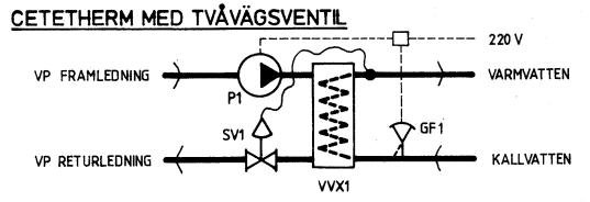

Det är ännu på planerings stadiet. Anslutningar att svetsa osv. Jag vill gärna använda extern plattvärmeväxlare till varmvatten. Jag undar om någon har prövat samma sak med självcirkulering genom värmeväxlaren, dvs ett anslutningsrör uppe på tanken och en i botten genom värmeväxlaren. Det borde väl åtminstone självcirkulera till en viss grad men räcker det till vv? Hur grova borde rören till växlaren vara? Det verkar vara 3/4 tum gängor på de flesta växlarna.

Jag är inne på samma linje. Men jag har inte lyckats hitta något här på forumet om någon som har självcirkulation på en sådan. Det finns väl en anledning till att de har termostat och pump i tappvattenautomaterna. I den här som Baxi säljer för 7-8000(?) sitter det väl ungefär en sådan plattvärmeväxlare som du länkar till.
funkar nog dåligt med självcirk då växlarna är ganska "trånga" och effektbehovet för att värma 5* vatten till 45* är ganska stort.

Vet någon om det existerar en pump med steglös inställning för hastighet, helst med en tempsensor.
En sådan skulle väl vara idealet, med sensorn på varmvattenröret från värmeväxlaren. Då skulle det ta ut precis så mycket värme som behövs för att hålla vv på xx grader.

Jag har precis satt igång min anläggning. Den består av en Baxi Innova 50 och en Götlinds acktank på 4 m3. Den sitter i garaget, och för tappvarmvattenberedningen har jag valt en plattvärmeväxlare (varmtvandsstation B) från www.vvfs.dk och den styr jag med en TA UVR 61-3 också från vvfs.
Den reglerar pumpen på primärsidan steglöst, den mäter varmvattnet ut från växlaren 3ggr/sek. Denna stryr även varmvattencirkulationen.
Verkar fungera utmärkt än så länge. Blir nog ännu bättre när jag isolerat alla rör.

är det inte så att en köpes tappautomat har en strypventil på inkommande hetvatten och en temp givare på utgående tappvatten så hetvatten flödet aldrig blir mer än vad det behöver vara.vesil skrev:Vet någon om det existerar en pump med steglös inställning för hastighet, helst med en tempsensor.

dessutom tror jag dom är plomberad så att det aldrig kan bli varmare är 55*, över det finns det väl risk för kalk utfällning som efter x antal år försämrar verkningsgraden, om man nu har hög kalk halt i vattnet.
Jo, det verkar finnas flera sätt att koppla på. Här är en bra rapport där man har jämfört olika tappvattenautomater:_ap_ skrev:
Provning av tappvattenautomater kopplade till ackumulatortank
