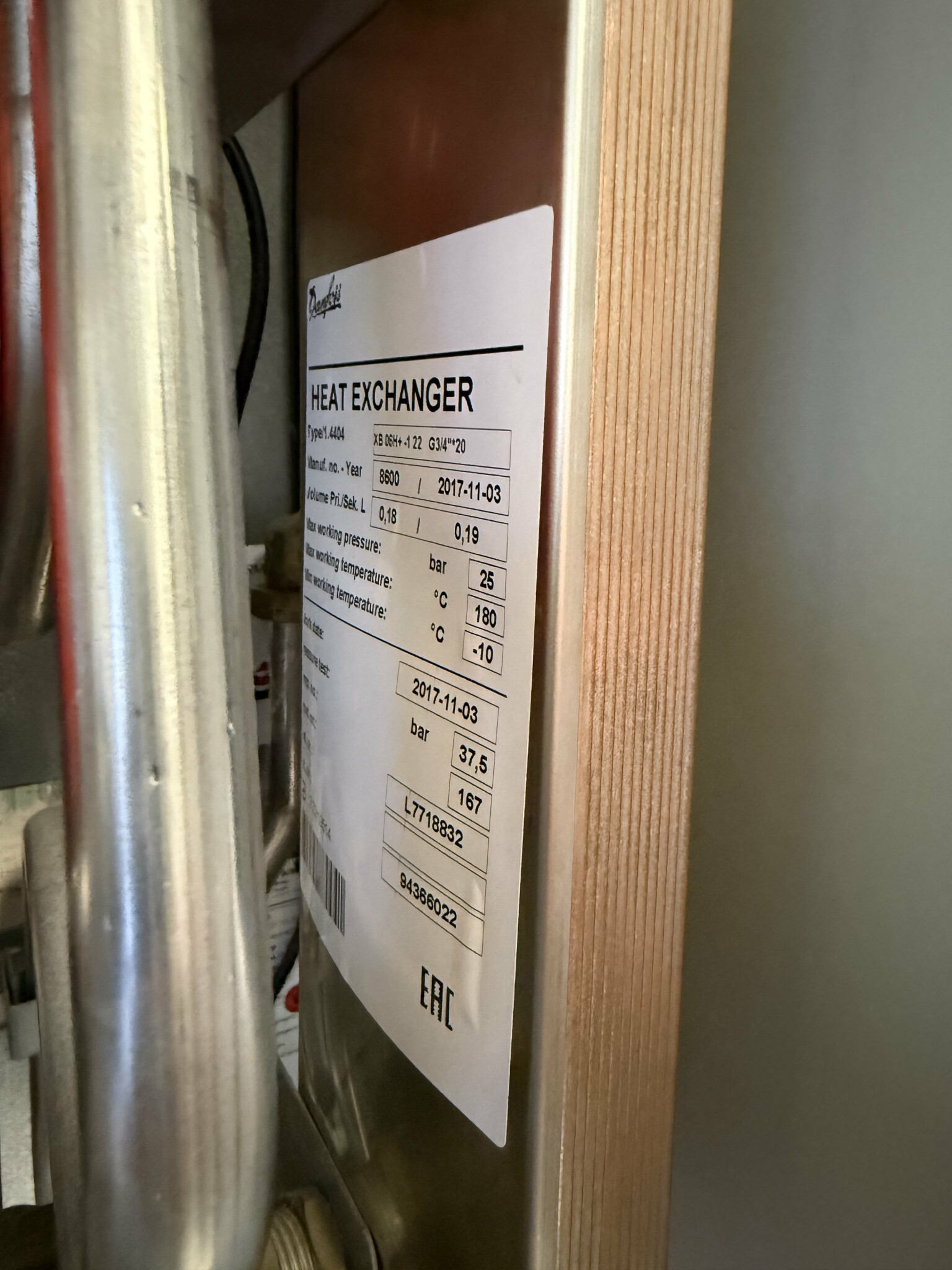

Som rubriken säger så har en av våra två plattvärmeväxlare svällt. Den övre delen är varm medans den under delen är kallare, kan t o m vara iskall ibland.
Är detta normalt? Vad kan ha orsakat detta?
Fjärrvärmen är installerad år 2017
Tack på förhand!

Som jag skrev i andra tråden, den om kalla radiatorer, https://www.byggahus.se/forum/threads/fjaerrvaerme-kalla-radiatorer-pa-andra-vaningen.538870/
Så är den aktuella växlaren till tappvarmvattnet.
Eventuellt skulle det kunna vara ett hål i växlaren och att det bara är yttre skyddsplåten som har svällt.
Tack för svar. Intressant eftersom jag misstänkte den högra vara för radiatorerna, eftersom vi inte har problem med tappvarmvattnet. Oavsett så får jag ringa in en servicetekniker.Demmpa skrev:
