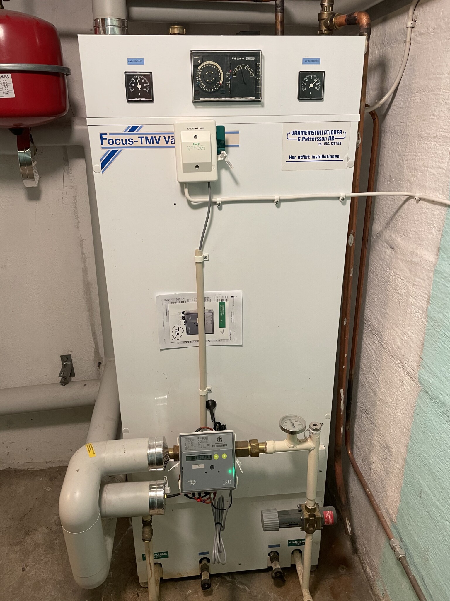

Du har idag en fjv-central av beredartyp, den har väldigt lågt Δt på fjv-sidan, det är egentligen inte ditt problem (eller indirekt är det det) förutom om fjv-bolaget har straffavgift/flödestaxan om det är högt fjv-flöde samtidigt som det är lågt Δt.
Dagens fjv-centraler har oftast (typ alltid) plattvärmeväxlare så det är enkelt att skapa högt Δt på fjv-sidan.
Dagens fjv-centraler tar typ bara halva utrymmet, om ens det.
En 30 år gammal fjv-central kan börja närma sig slutet, men kan leva 10+ år till.
Se bara till att hålla koll på kopplingar mm för att se om det börjar läcka/ärga/bli kristaller mm.
Danfoss reglerventilen på fjv-returen ser fräsch ut, så den ser ut att hålla många år till.

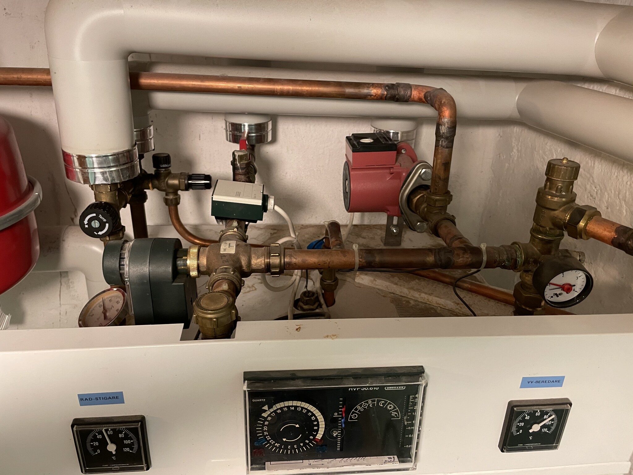

Jag tror inte att fjärrvärmebolaget har några straffavgifter. Finns det några andra besparingar med en ny central? Vill helst inte byta eftersom den fungerar bra men det blir jobbigt om den börjar strula mitt i vintern. Känns också onödigt att kanske laga en så gammal central om den går sönder. Jag får fundera på vad det är värt att ha en ny central som förhoppningsvis är mer driftsäker.Demmpa skrev:
Med fjärrvärme så betalar man bara det man faktiskt förbrukar. Energi är oförstörbar. All fjärrvärmevärmeenergi som förbrukas blir till 100% värme till bostaden och tappvarmvattnet.
Den energi man kan spara är den "spillvärme" som fjv-centralen avger till rummet om rumstemperaturen är högre än det man vill ha.
En ny fjv-central har mindre "spillvärme", mer avancerad reglercentral för värmesystemet men den reglercentralen du har går att justera in tillräckligt bra för att hålla nere framledningstemperaturen för att få jämnare rumstemperatur, med jämnare rumstemperatur ju lägre rumsmedeltemperatur kan man hålla utan att tycka att det är kallt.
Nu ser vi inte vilka delar som finns internt/ovankant av fjv-centralen, men enligt bild i följande tråd,
https://www.byggahus.se/forum/threads/hoegt-returtemperatur-pa-fjaerrvaermecentralen.452009/
Så är det mer eller mindre standarddelar.
Returtemperaturbegränsaren är följande,
https://assets.danfoss.com/documents/62783/AQ00008647311102-010201.pdf
Det är i så fall den som är svårare att få tag på men den finns fortfarande att köpa på flera ställen,
https://www.google.com/search?q=Dan...id-samsung-ss&sourceid=chrome-mobile&ie=UTF-8

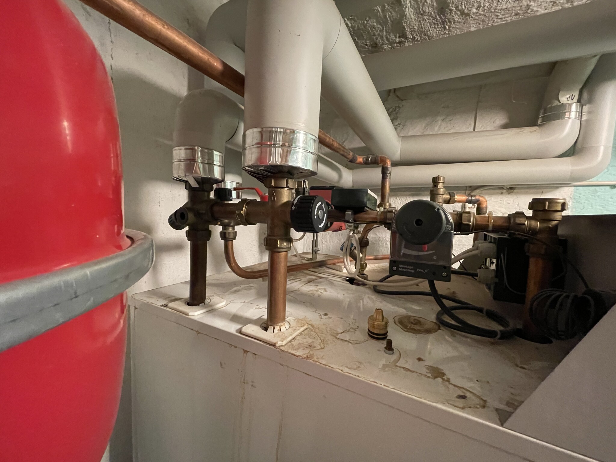

Bilder på vad som sitter ovanpå centralenDemmpa skrev:
Säkert inga stora pengar att spara men borde inte detta vara en fördel med ny central.
Ingen varmvattenberedare i ny central borde spara lite energi?
Nu har jag cirkulationspumpen går hela sommaren för att inte kärva ihop. Ny central motionerar pumpen med lämpligt intervall vilket borde innebära minskad elförbrukning.

Alla delar som är ovanpå fjv-centralen är standarddelar, själva shuntmotorn går inte att få tag på likadan men däremot en likvärdig.
Å som jag skrev tidigare så är det bara fjv-returventilen/returtemperaturbegränsaren som kan bli svår att få tag på framöver.
