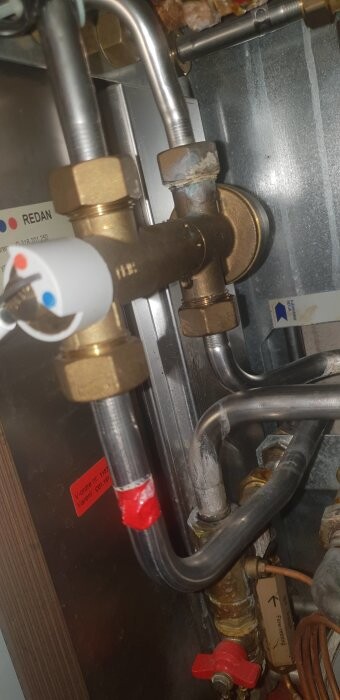

Vilka indikatorer man bör titta efter för när man bör byta en fjv-central beror bl.a. på vilka delar den innehåller. Vissa delar är nästan obsoleta/dyra, tex Danfoss Redan varmvattenregulator,
Sen är läckage/avlagringar en indikation på att något behöver åtgärdas.

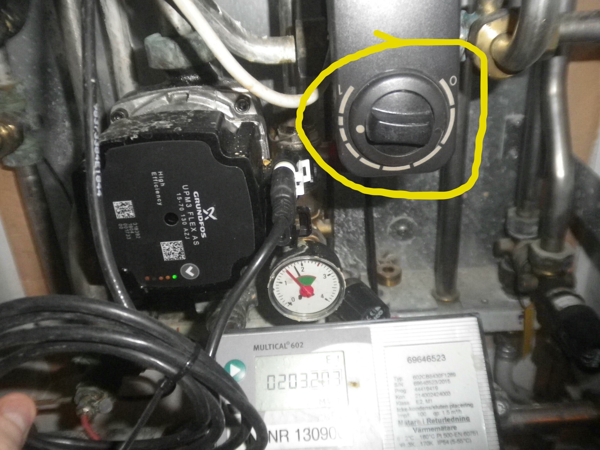

Jag är i ett hus nu som som har svag värme i vissa element på övre plan. Fjärrvärme central Redan. Jag fick tips att trycka och öka cirkulationspumpen, men jag tycker inte det händer så mycket med den, visst ska man höra att den "ökar" ? Sen lyser det bara från vänster 2 orange + 1 grön , vad indikerar det då ? 🙄
Det är lite lågt tryck i systemet, fyll på till 1-1,5 bar.

Har du för lite vatten i systemet? Mätaren höger står bara på 0,6 och det kan vara för lite beroende på hur ditt hus ser ut.Werner Wogel skrev:
