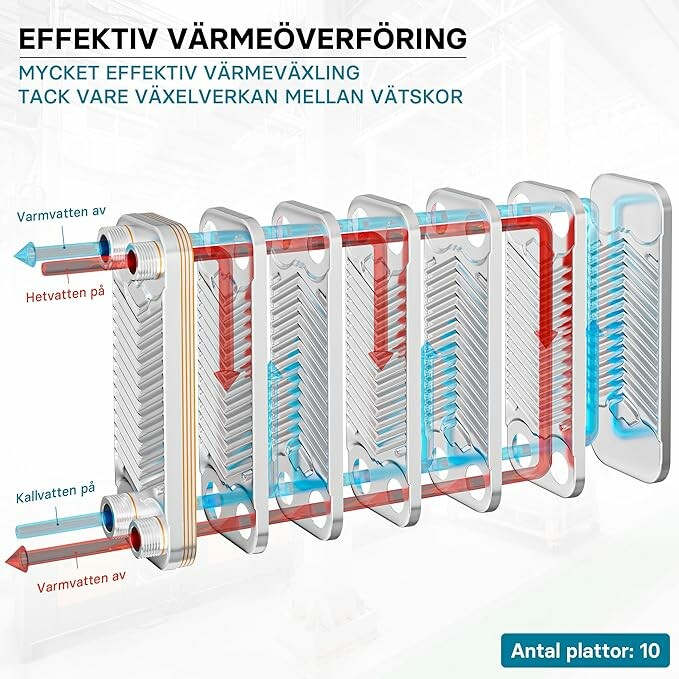

Tänker att detta borde gå, men vill ändå försäkra mig om att det blir rätt.
Kan man växla flödesriktning på en plattvärmeväxlare utan att det påverkar värmeöverföringen eller tryckfall.
Tänker såklart att Värma vs Kalla sidan fortfarande går motströms mot varandra.
Se bild för exempel på ena hållet.

Det fins ju helt klart en fördel med att värmeväxlaren är varm i toppen och kall i botten, i alla fall vid låga flöden. Men det fungerar säkerligen åt andra hållet också.
Då borde det fullständigt kvitta.
liggande är förmodligen inget problem så länge väskeflödesriktningen inom växlaren är enligt den avsedda.M MöIIer skrev:
kör man baklänges kan flödena gå i baklås av strukturmönstren invändigt och flödesmotståndet öka rejält. - om man ändå insisterar, prova först i så fall innan det byggs permanent.
fins avsiktliga sådana 'envägs' ventilfria rör för luft och vätska där det knappt går att blåsa baklänges i dem av flödesmekaniken som motarbetar hårt, men nästa förlustfritt när flödet går i avsedd riktning.
De ser knappast ut som värmeväxlare. Visst går det att bygga den typen av strukturer, men värmeväxlare har inte den funktionen.
