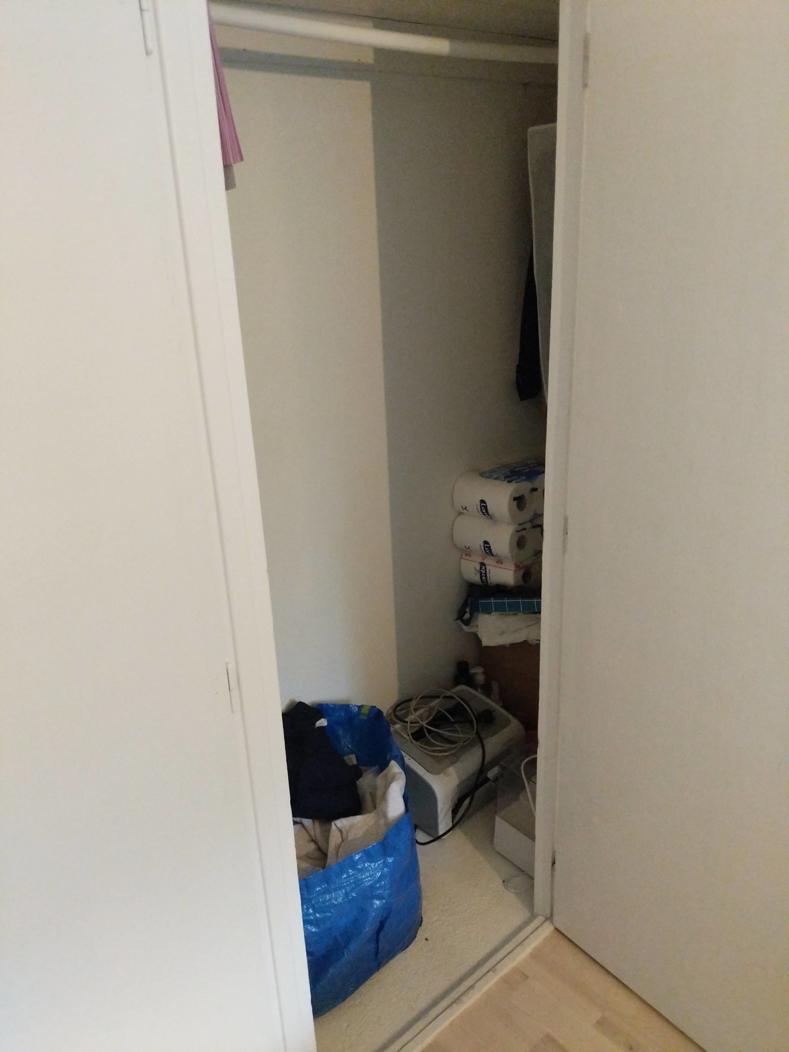

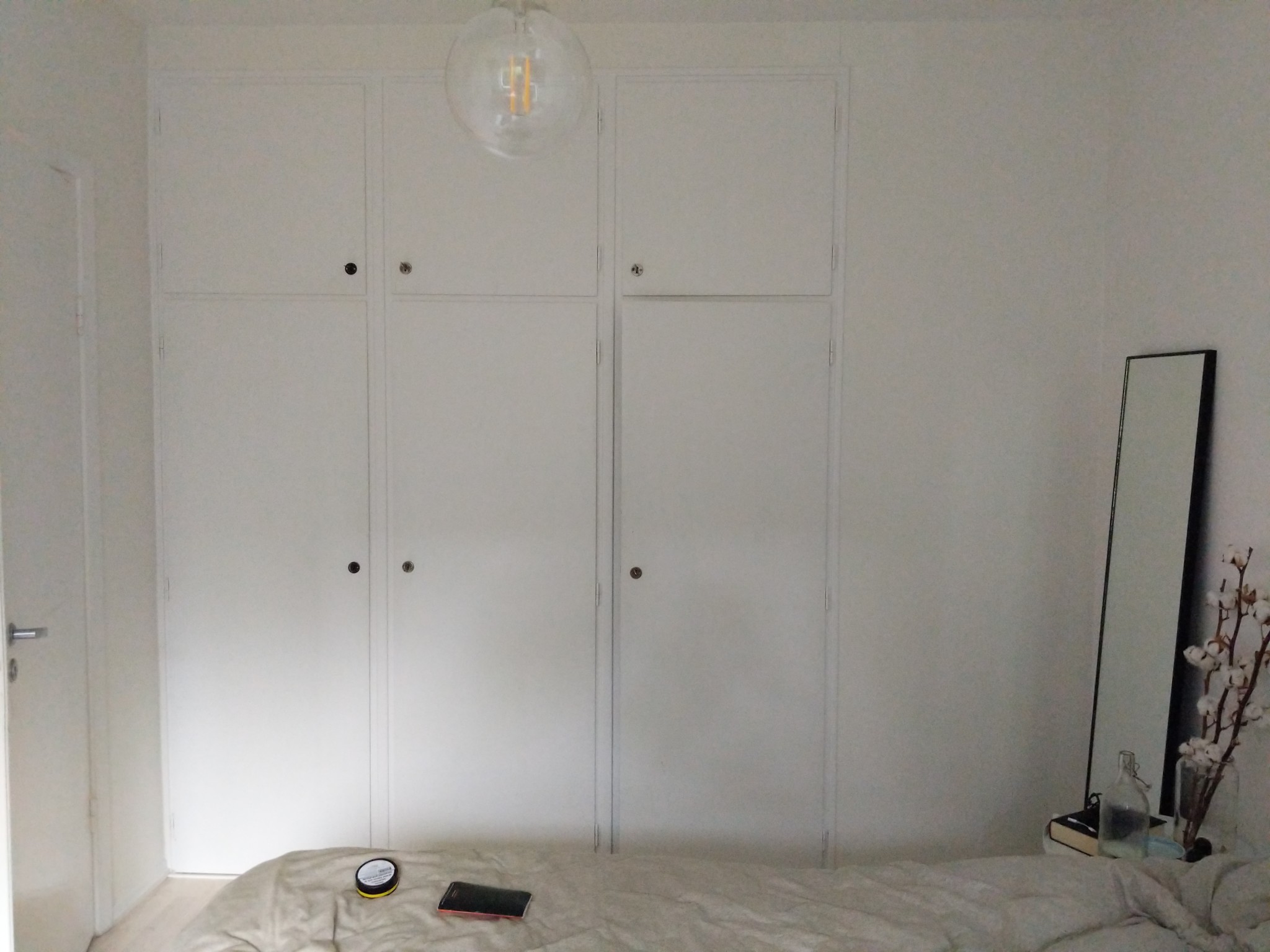

Så vi har 3st platsbyggda garderober i vår funkislägenhet.

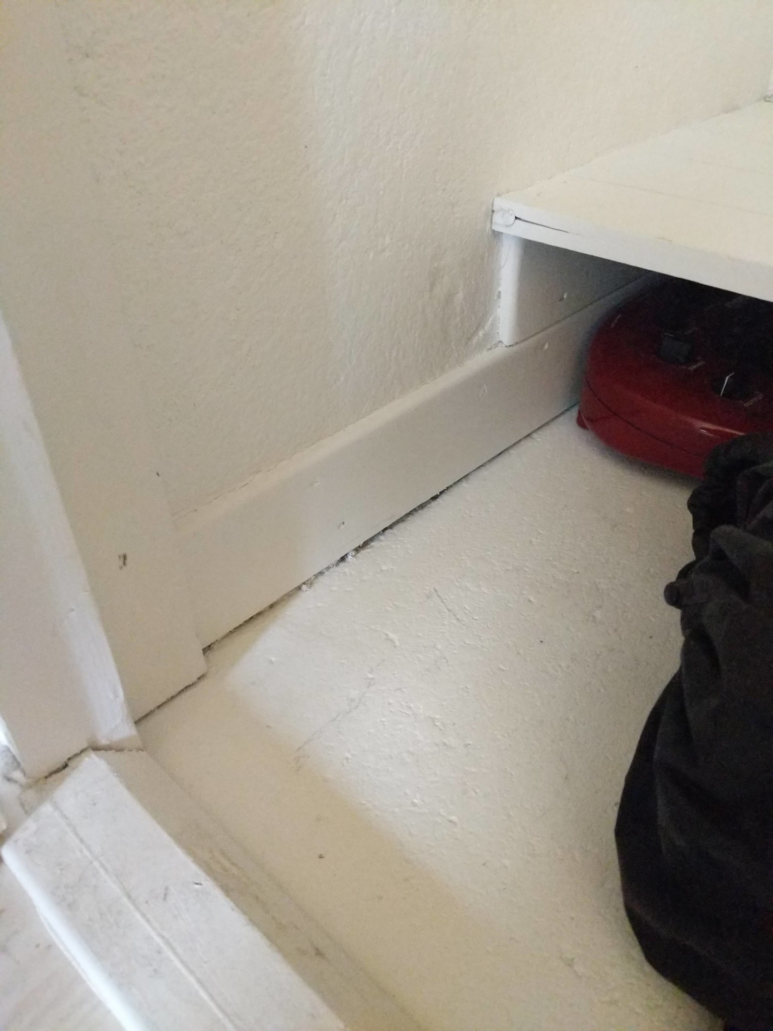

Två st 65x60cm samt en stor som är 143x60 (mätte ej ovanskåpen). Problemet med dessa är att dem helt saknar innerväggar, golv och tillräckligt med reglar. Det är endast tunna plywoodskivor som separerar garderoberna men utöver det är det bara målad betong. Vidare saknas golv i garderoben och listerna står rakt på ojämn betong är det små springor/glipor längs med listerna, där allt möjligt bös och damm brukar gömma sig.
Garderoberna i sig är ganska stora men de känns som hälften av reglarna saknas, vilket leder till att de endast är stora öppna ytor där man inte får plats med så mycket ändå pga avsaknaden av hyllplan.
Så vad föreslår ni för att råda bot på det här? Helst skulle jag vilja ha golv och innerväggar, det känns på något sätt fräschare, samt reglar längs med alla sidor så man kan få in några hyllplan/skenor med utdragbara korgar.
Alternativt är att riva ut hela skiten och köra på tex ikeas pax.

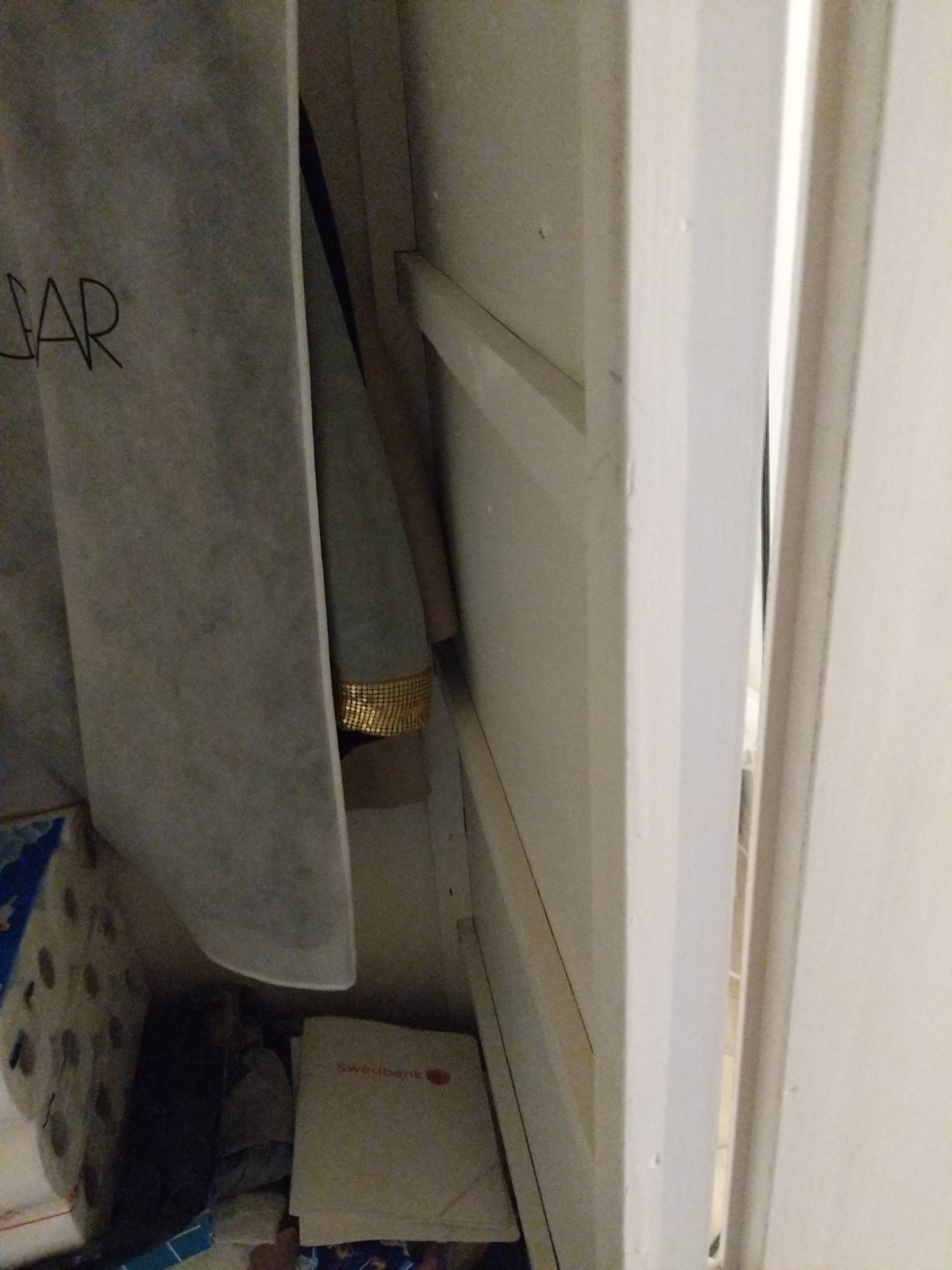

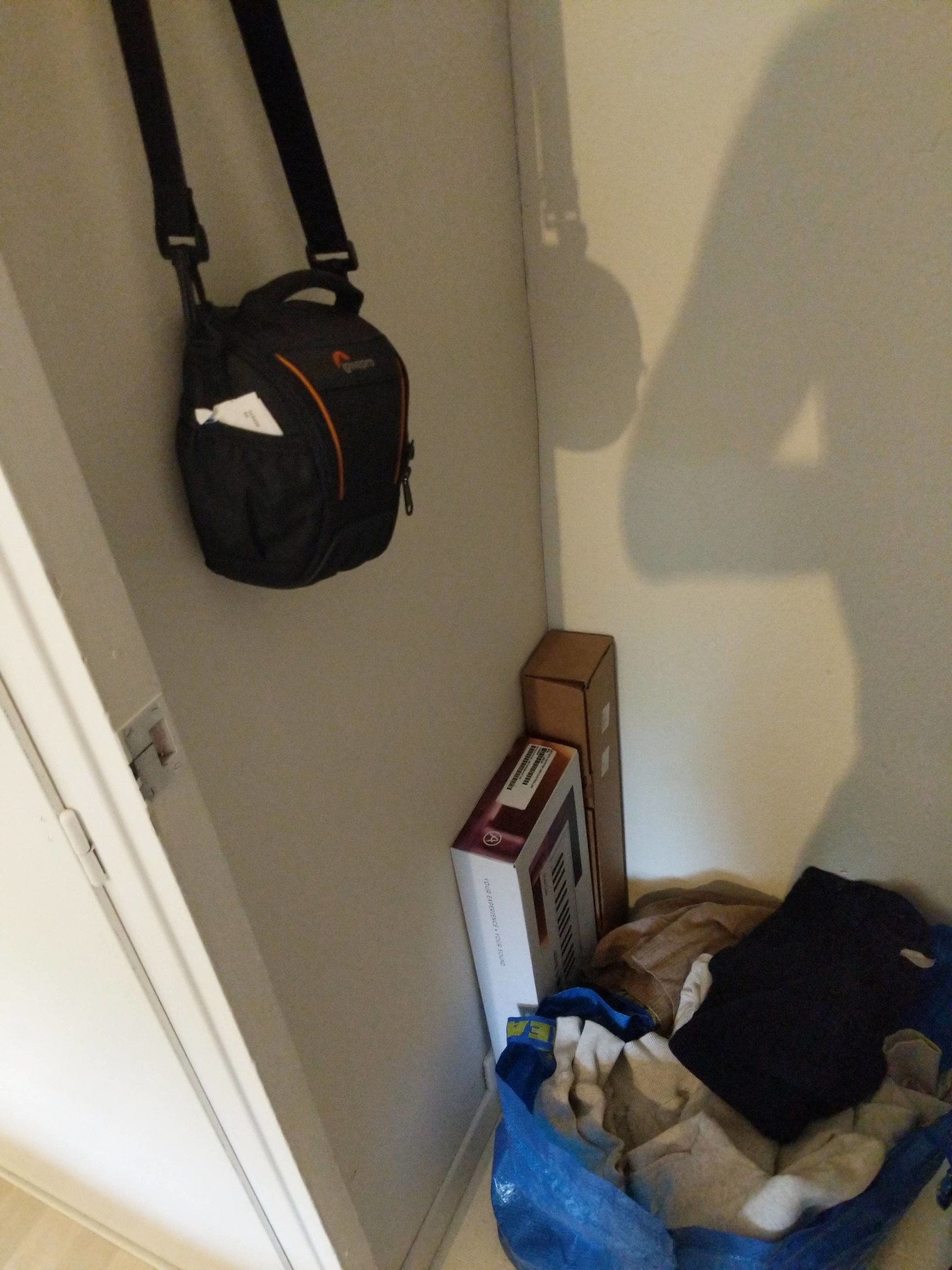

Garderob längst till vänster
Saknar både innerväggar, reglar och golv

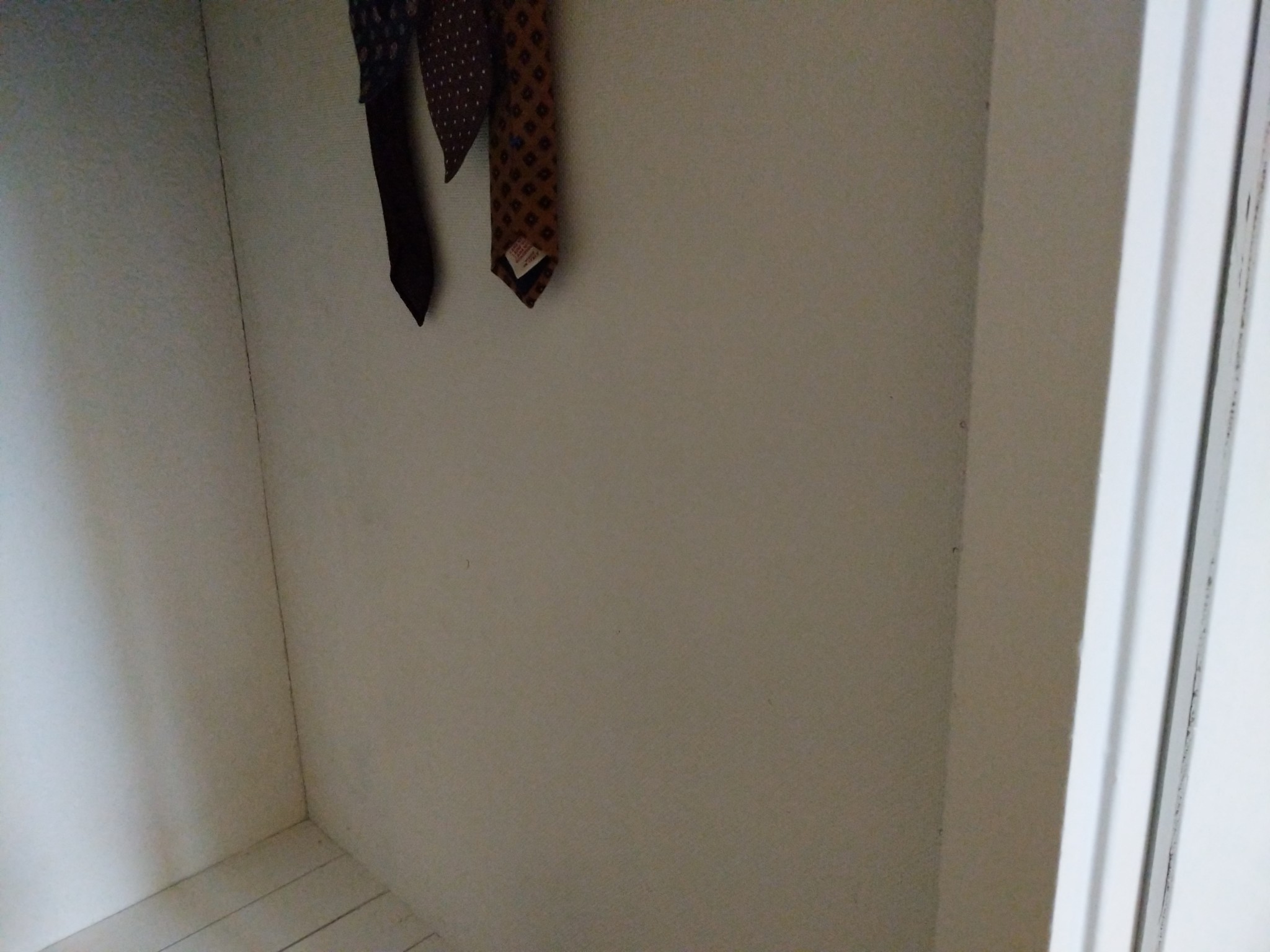

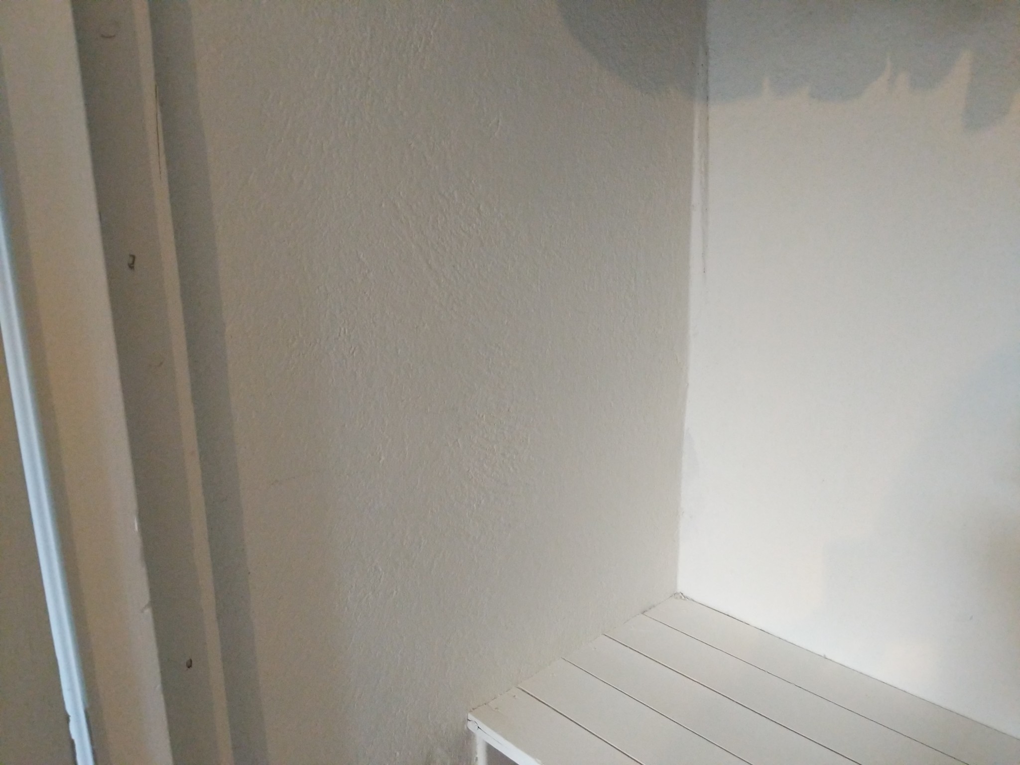

Stora garderoben, längst till höger, denna har bara reglar mot "ytterväggen"

Behåll om det går. Lite originalinredning brukar vara uppskattat vid försäljning. Det är nog lite mer gediget byggt än Ikeas Pax också. Man kan nog inte räkna med att Pax-garderober kommer att hålla i lika många år som de där garderoberna har funnits.
När garderoberna byggdes hade vuxna i stort sett bara kläder som skulle hängas, män hade skjortor, byxor och kavajer, och kvinnor hade klänningar, kjolar, byxor och blusar. Underkläder och några få tröjor hade man i en byrå. Så där har du förklaringen till att hyllplan saknas.
Om du vill ha hyllplan (förståeligt) kan du väl sätta upp fler reglar att fästa hyllplan i på samma sätt som skohyllan är gjord. Eller kolla på t.ex. Elfas backstativ som är gjorda för att ställas in i garderober.
På botten kanske du kan lägga in t.ex. Marmoleum-klickplattor.
Om du vill täta springorna på golvet och om det är betong nu, så kan du väl flytspackla fem milimeter.
Eller, enklare, om det bara är springor vid listerna, ta loss listerna, kleta på ordentligt med fogmassa och tryck tillbaka listerna.
Reglar spikar du dit som Birgit föreslår.
/ Fredrik
/ Fredrik
