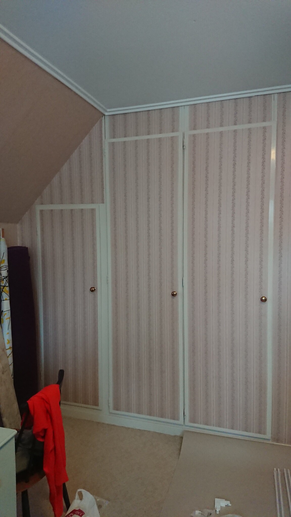

Har tänkt riva ut de gamla garderoberna och öppna upp utrymmet bakom. Vi har tänkt bygga som en ram runt öppningen för att kunna fästa vanliga dörrar, men ändå ha ett helt öppet utrymme innanför. Tips på hur man gör detta på ett bra sätt?

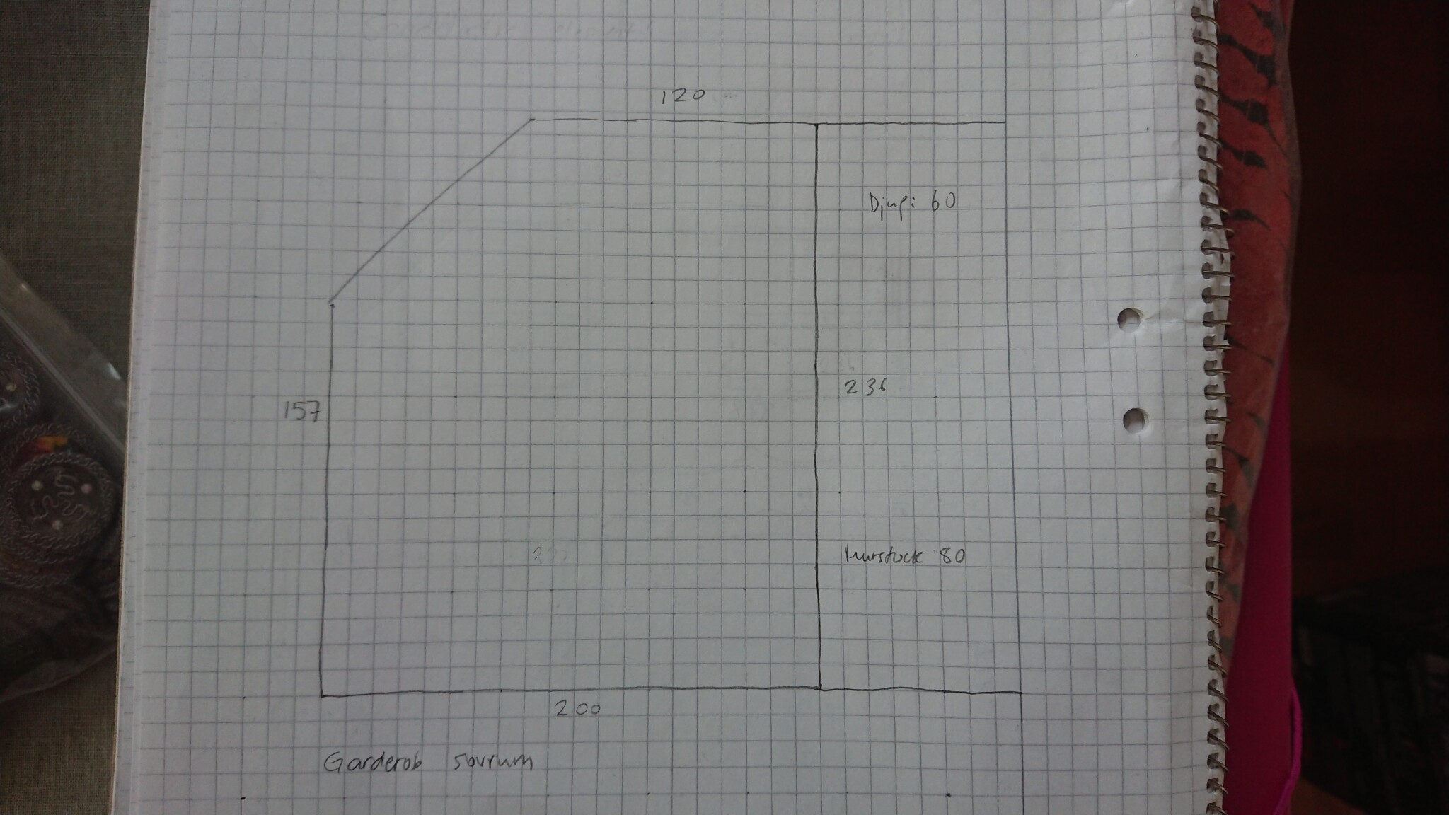

Tanken är att de två höga dörrarna ska sitta som pardörrar, och sen någon form av stolpe mellan den lilla dörren och den vänstra höga dörren. Ritning på rutat papper som visar mått för garderobsutrymme. Höjd 236 cm, djup 60 cm, bredder 157 cm och 120 cm. Markering "Garderob sovrum".
Garderobsvägg med tre dörrar och mönstrad tapet i ett rum, planeras för renovering och installation av pardörrar.

Du får börja med att bestämma vilken dörr du ska ha, sen får du göra en regelstomme så att dörren passar. Sen klär du resten av väggen med gips, pärlspont eller nåt annat.
Fundera också på vilken inredning du ska ha så att det verkligen passar, om du tex ska ha trådbackar måste de ju gå att öppna genom dörröppningen.
