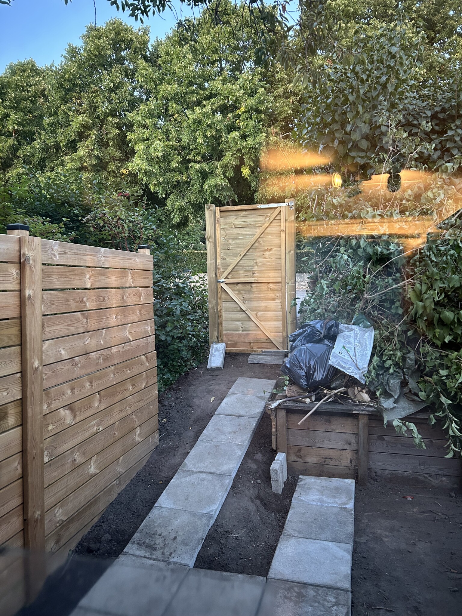

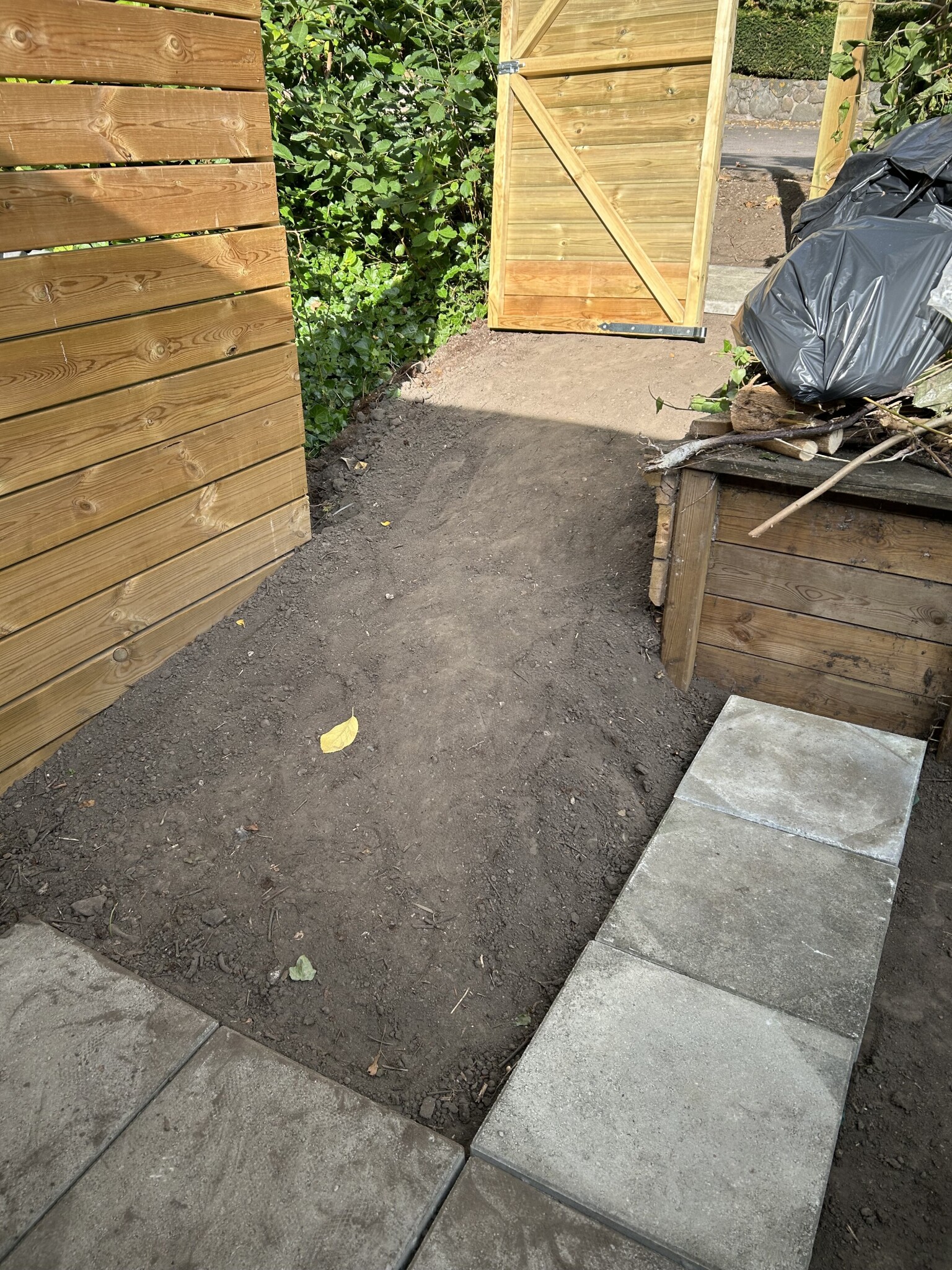

Vi provlägger just nu plattor på ett område där soptunnor ska förvaras och tas upp till gatan för hämtning. Problemet är att vi bor i en sluttning. Där den vänstra raden går upp är sluttningen inga problem. Högra raden har ona mark. Men hur löser man bäst marken mellan dessa rader? Där sluttar ju marken ner mot den högre raden. Har ni klocka idéer på hur man lägger plattor där? Hur stoppar jag enklast och snyggast underlaget från att röra sig med lutningen?
  • Gångväg med lagda betongplattor i en sluttning, omgiven av träplank och vegetation, med en öppen trägrind i bakgrunden.
  • Plattor lagda i rad vid sidan av en grusgång, omgiven av träväggar och en öppen grind, med buskar i bakgrunden.
Om det ska läggas i lutning så tänker jag att du behöver gräva ur lite för att få bergskrossmassor under och lite packat, för lägger du betongplattorna direkt i jorden så kommer de att sätta sig mycket samt bli bevuxna med all slags gräs och ogräs så det blir mycket jobb att hålla rent.
Lägger ni smågatsten så kan man forma den ganska fritt efter underlaget. Eller packa stenmjöl istället för plattor.
Å andra sidan, ska man göra ordentligt så kanske ni borde ta ett omtag på hela platsen. Kanske gjuta en stödmur mellan rampen och den plana ytan till höger.
