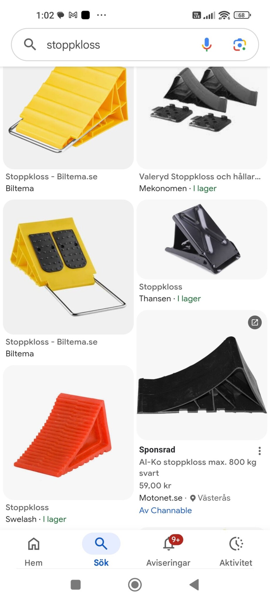

Missar jag något? Jag skulle bara lägga en bit regel framför stödhjulet tills reglarna/blocken framför och bakom de andra hjulen är på plats.
Sen en bock som främre delen vilar på med upphissat stödhjul för längre parkeringar.
