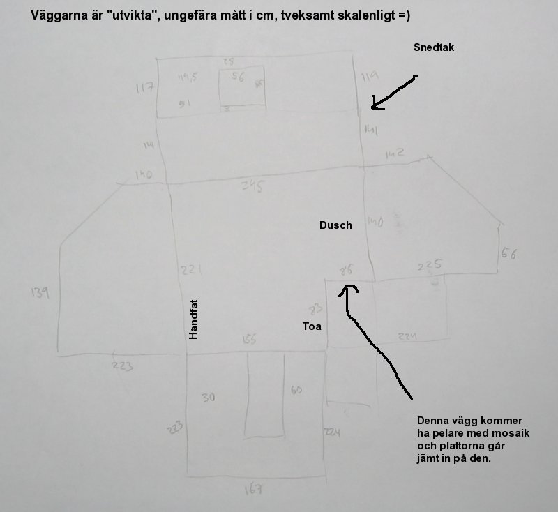

phl.. ge oss måtten på rummet, plattyp och plattmått.
OK, shoot! Har tänkt lite till men input uppskattas mycket!
Skissen är vad den är, den fina på millimeterpapper var lite för stor till det fysiska formatet. Plattorna är matta vita 250x330 som ska monteras stående. Ingen hänsyn ska tas till klinkersen, som för övrigt blir 300x300 i badrummet och 150x150 i duschen.
Som det ser ut nu är snedtaksväggen i princip fix. Finns ingen riktigt bra lösning utom att börja med helplatta till höger på bilden, inne i duschen. Allt annat resulterar i för smala klippningar på andra ställen på väggen. Tänkte sedan Hel platta på den andra väggen inne i duschen (den som är till höger på bilden), medan den sista väggen i duschen (nedåt) får två hela plattrader med pelare med mosaik centrerat runt blandaren.
De andra väggarna blir ju lite klurigare, helplatta på ytterhörnet mellan dusch/toa-väggen, sedan får man nog klippa plattorna på båda sidorna på väggen med dörren, annars blir det för smal klippning. Då kan man lika bra centrera plattorna runt dörröppningen. Kvar är egentligen väggen till vänster, där handfatet ska sitta.
Vidare är tanken att börja med en klippt plattrad på ca 16cm ner mot golvet, det går bra upp mot snedtaket och ger en inte allt för smal klippning mot taket.
Jag är dock öppen för alla möjliga förslag =)
