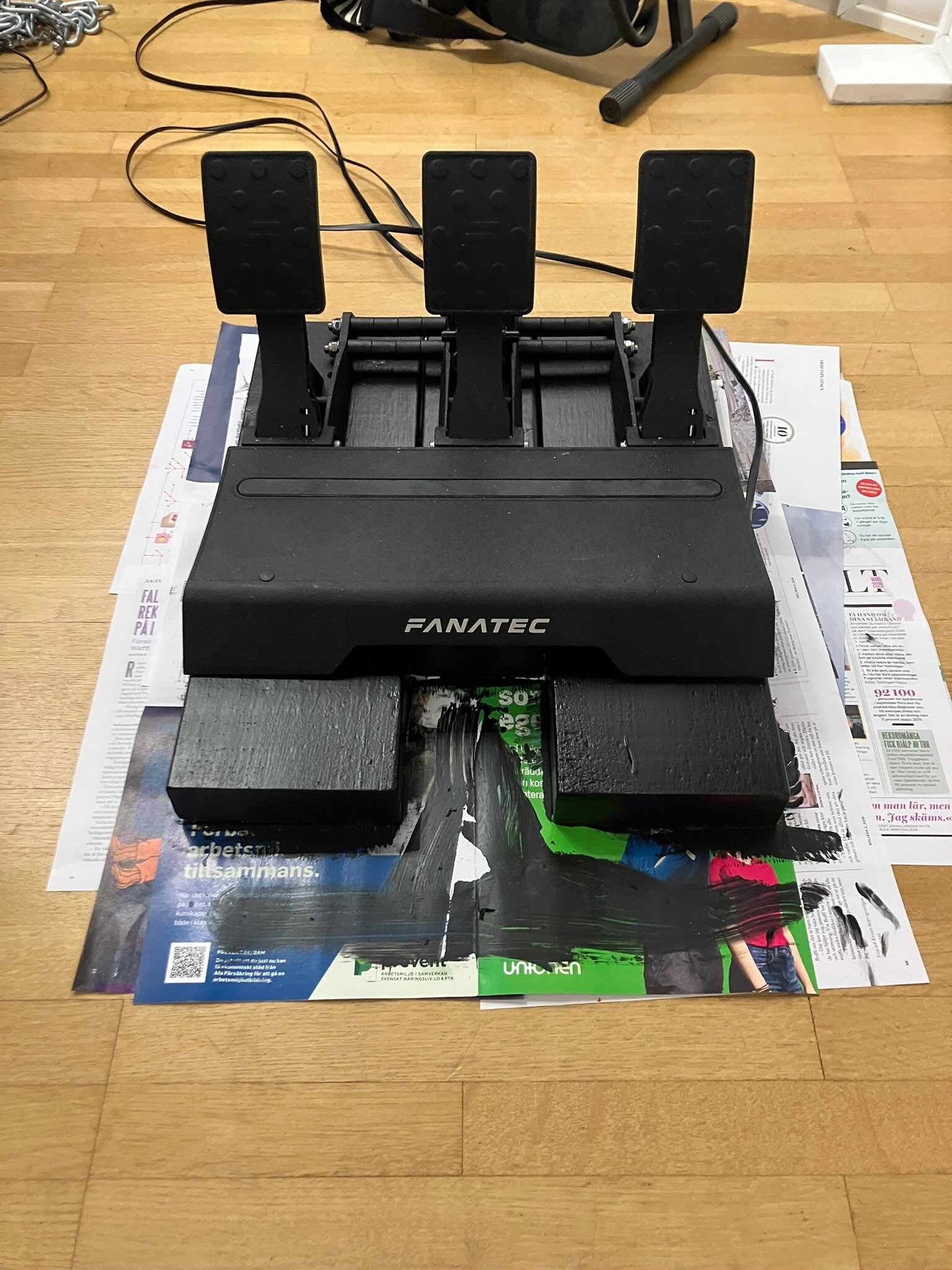

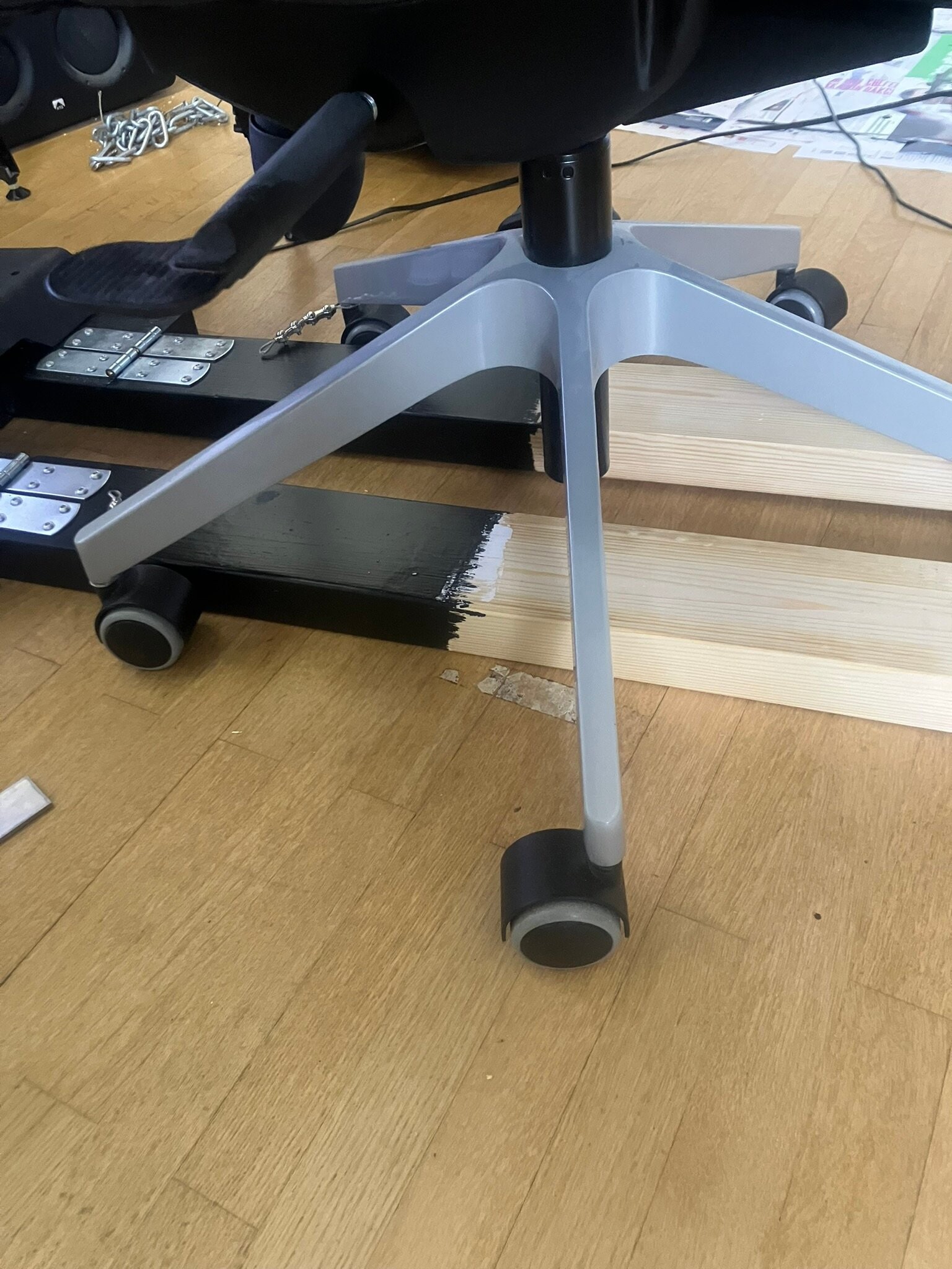

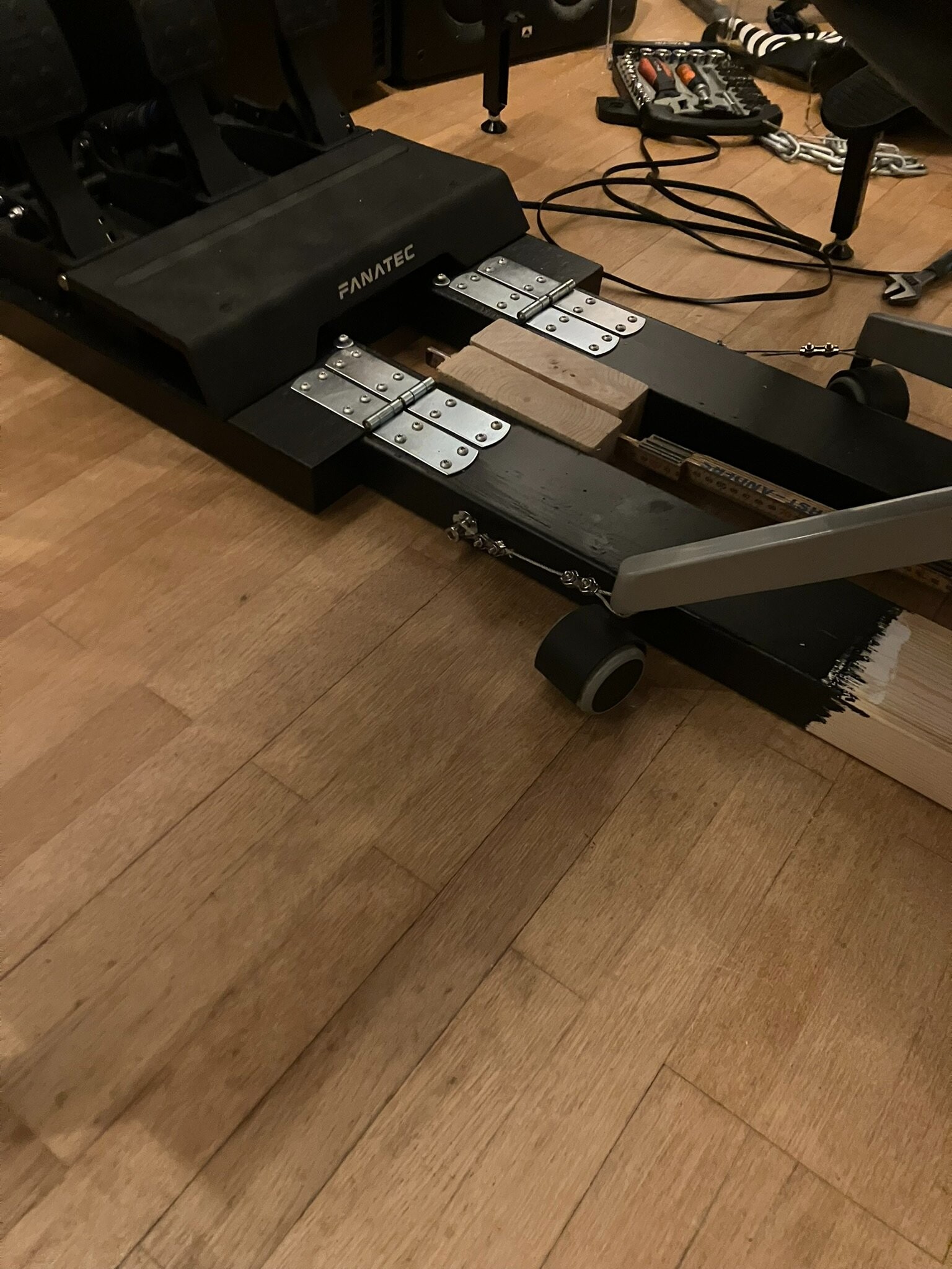

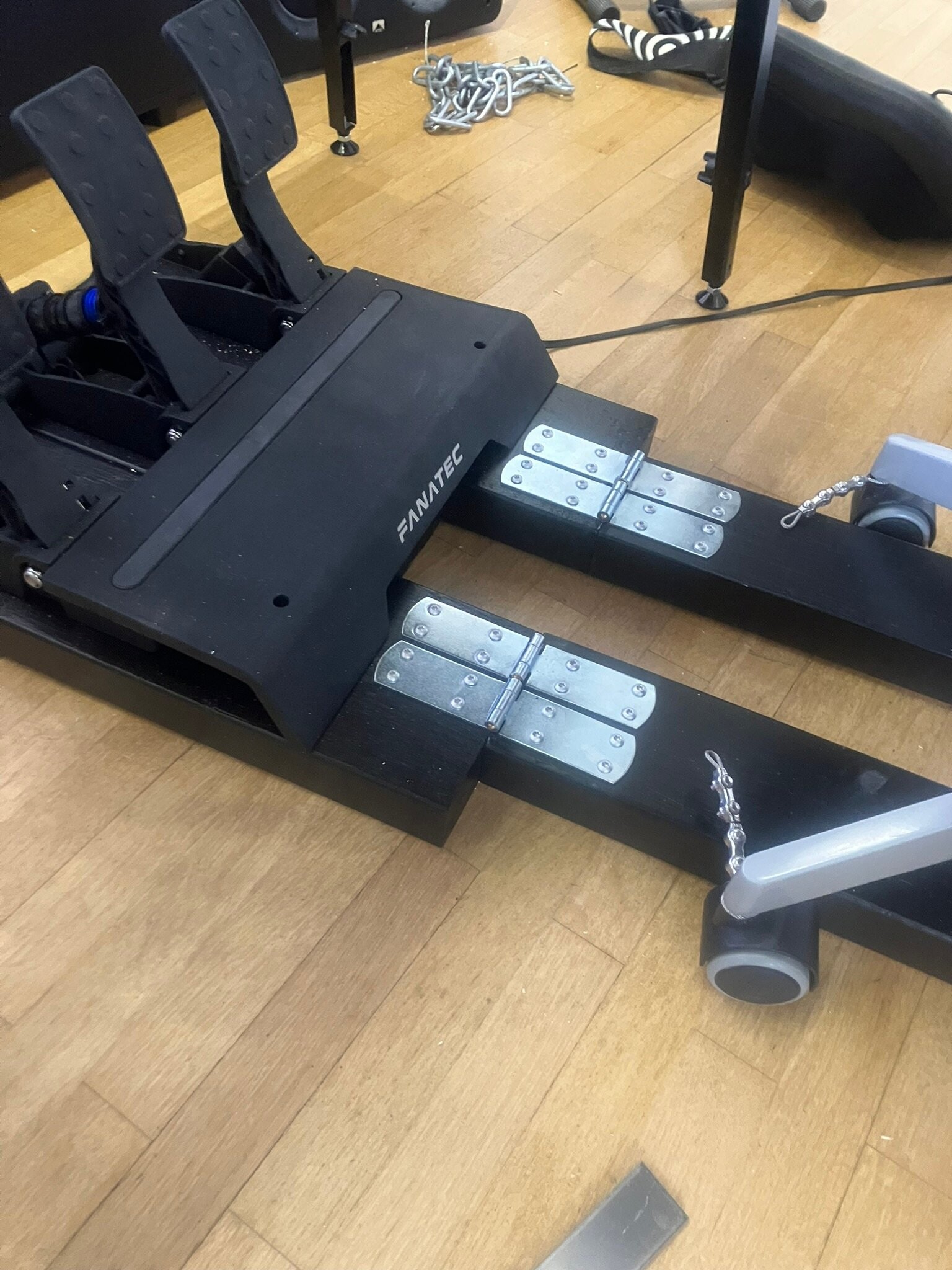

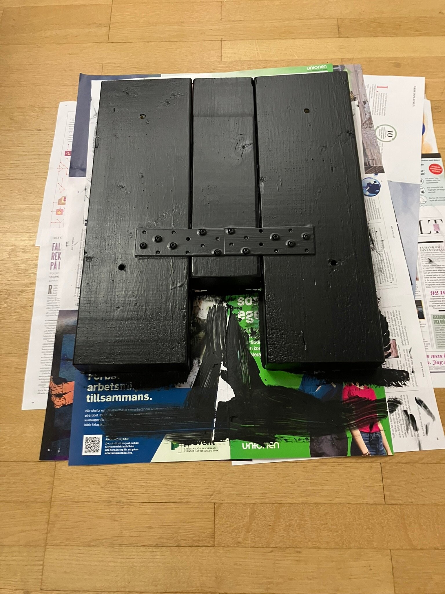

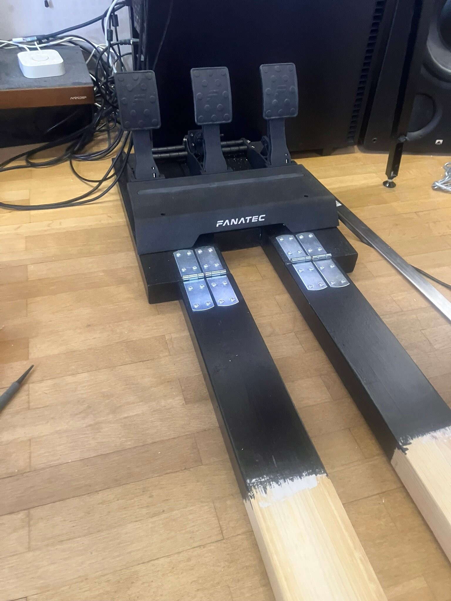

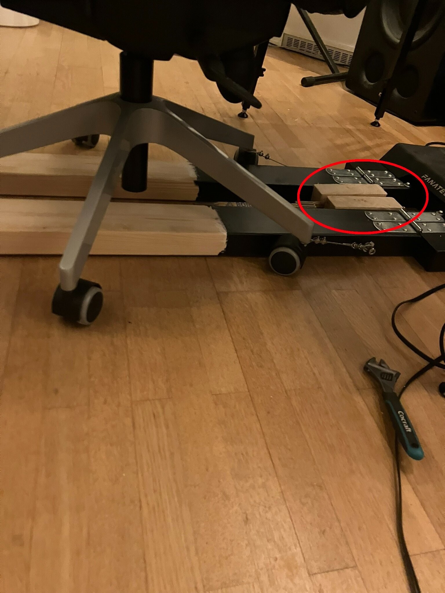

Bygget går framåt. Jag gör på min originalidé än så länge I framtiden kanske man vill prova aluminumprofiler om detta inte fungerar.
Här är basen, målad och klar:
Med pedaler fastskruvade:
Skruvat fast 2 tum 4 som stolen skall fästas i:

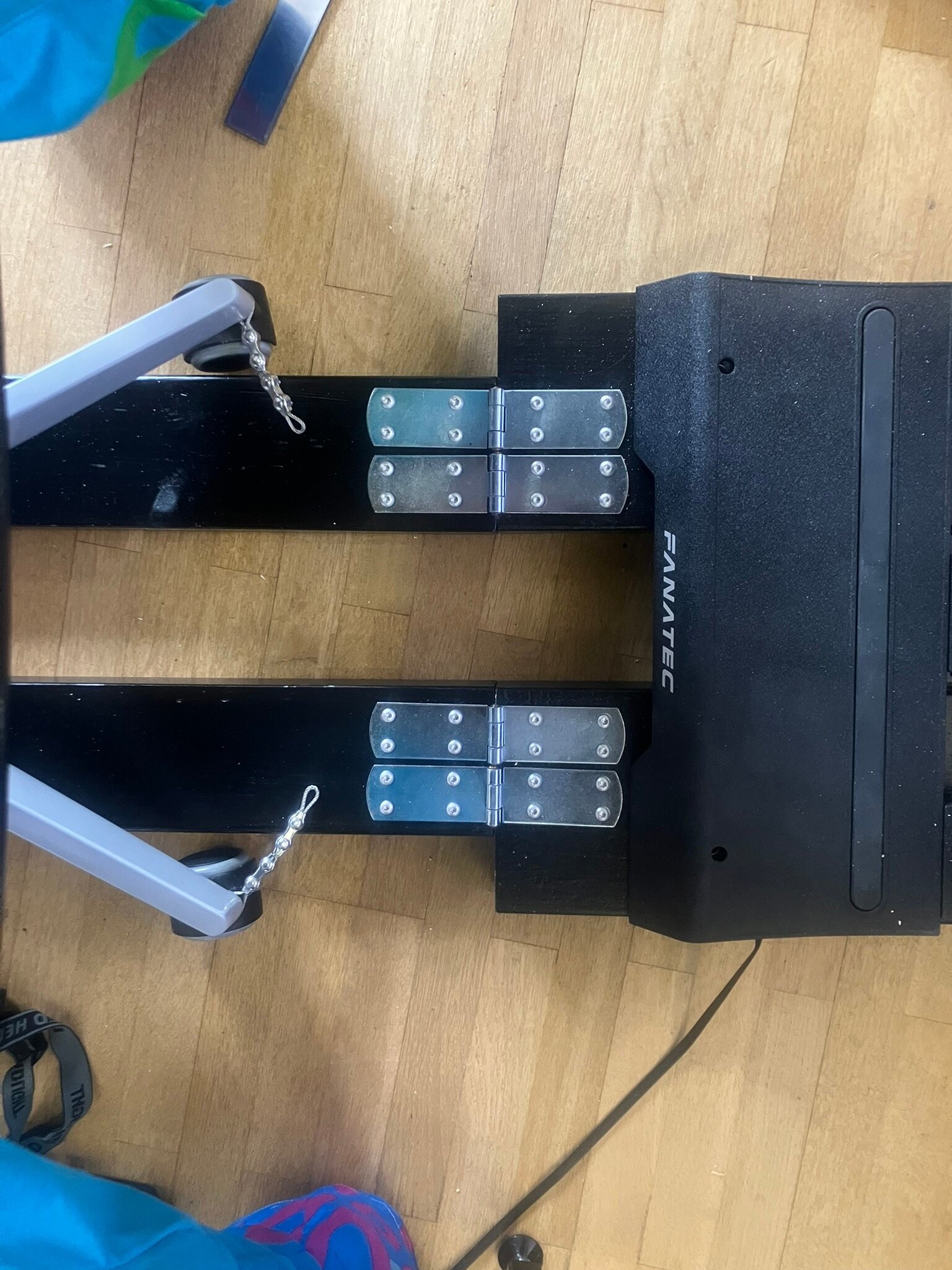

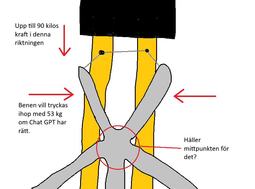

EN FRÅGA!
Kommer detta att fungera?
Jag vill fästa stolen i vajrar som sitter fast i iskruvade bultar i regeln. Men håller stolen för det tror ni?
Kan tillägga att skrivbordsstolen är en IKEA stol och basen är gjort i någon slags metall 4mm tjock.

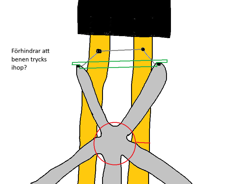

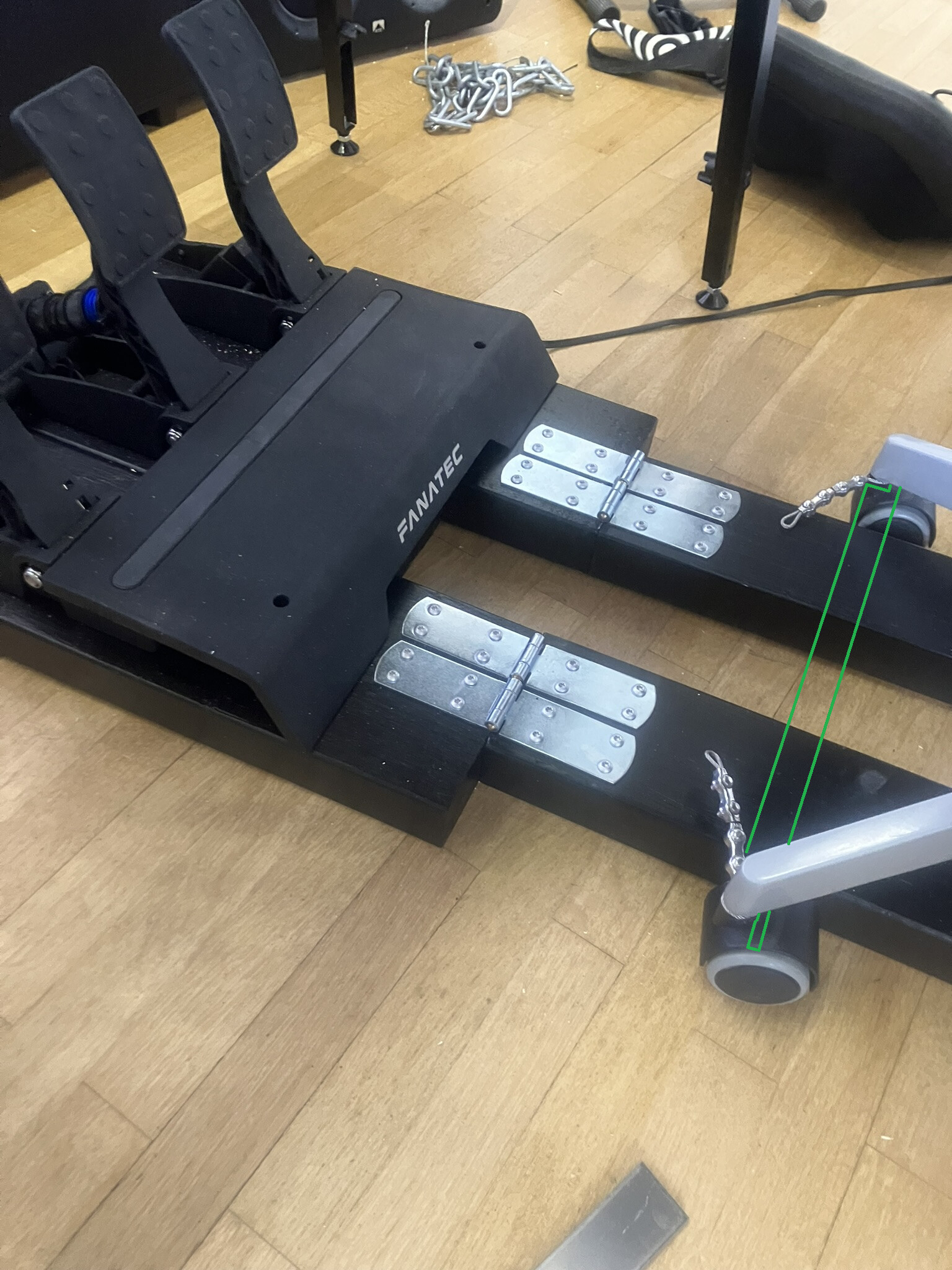

Fick en idé! Jag har en plattjärn av stål 3 mm tjock. https://www.bauhaus.se/plattjarn-ro...55327&indexName=nordic_production_sv_products
Kan såga till den så att den passar mellan stolsbenen. Då gäller det dock att den inte böjer sig, men det är värt att prova kanske?

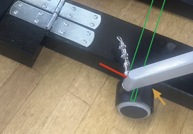

Ok, vad kul
Sidokrafterna (inåt) på benen borde inte vara så stora, men du kan ju minska dem genom att fästa kedjan mer framåt och nedåt istället på sidan av träregeln, dvs som det röda strecket. Du kan också fästa något mellanlägg där pilen visar, mellan hjulet och regeln. En fast ögla på regeln och en karbinhake på kedjan borde vara smidigt?

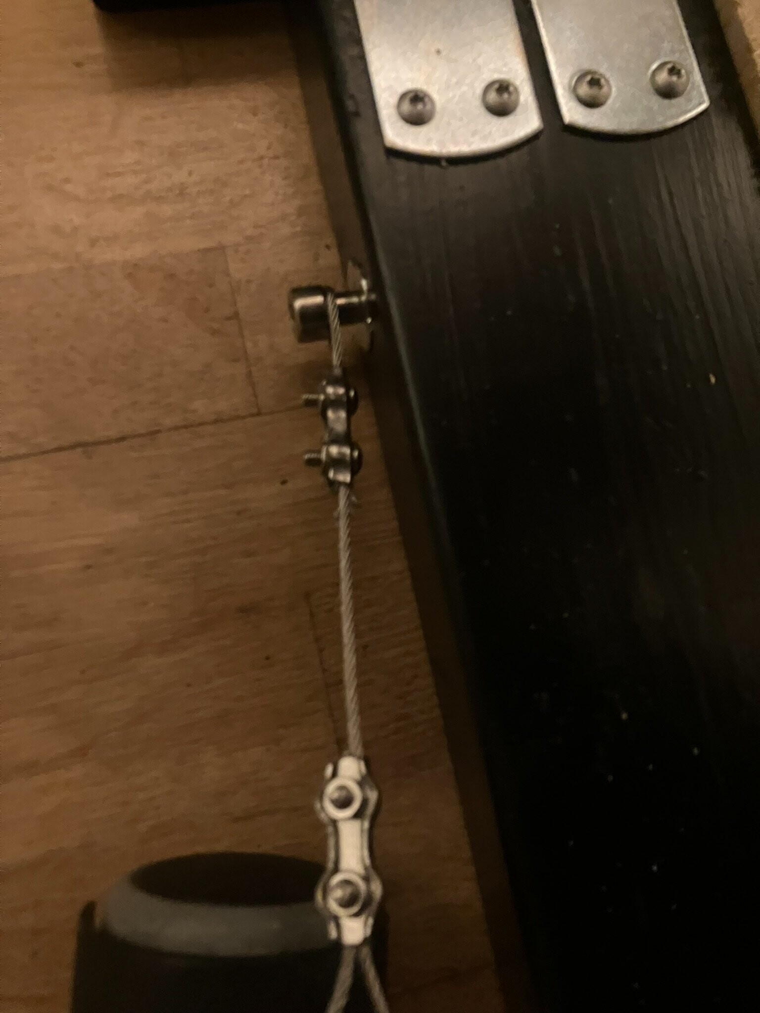

Smart med att fästa i sidan! Skulle en ögla tåla 90 kilo? Antar att du inte menar en sådan här?
https://www.clasohlson.com/se/Skruvogla/p/21-2631 Väldigt kort gängdel. Men det kanske finns starkare?
Mitt första alternativ var maskinskruv M8 40 mm:
https://www.clasohlson.com/se/p/11-1133-840
och inslagsmutter:
https://www.clasohlson.com/se/Inslagsmutter,-elforzinkat-jarn,-10-pack/p/11-514-8
En fråga, säkert väldigt dum. Om jag sätter en massa stora skruvar i sidan på regeln, det finns ingen risk att regeln delas på mitten? Det beror kanske hur många skruvar man sätter i? Eller om man har 40 mm skruvar så kanske risken inte finns i och med att regeln är 95 mm.
och inslagsmutter:

Haken var bara ett tips ifall du vill ta loss stolen lätt. Dimensioner på hakar och öglor får du fundera på och testa. Den första öglan skulle jag nog undvika eftersom den antagligen lossnar ganska snart.
Om du borrar ett hål i regeln innan du fäster skruven borde det inte vara någon fara. En variant är att borra igenom regeln så att öglan är på ena sidan och en mutter på andra. Vet inte om det finns sådan, men då behövs inte särskilt grov dimension, den kommer ju sitta fast ordentligt ändå.

Har fixat så att stolen kan vara precis intill pedalerna. Detta är när mina syskonbarn vill spela bilspel, de har korta ben. Använde två träskruv. Funkar bra!
Men nu behöver jag fixa de andra hålen.
För att skruva i inslagsmuttern behöver jag borra ett 9 mm hål. https://www.clasohlson.com/se/Inslagsmutter,-elforzinkat-jarn,-10-pack/p/11-514-8
Jag har inte någon 9 mm borr. Enklaste sättet vore att köpa detta hos lokala Byggmax. Men då får jag en massa extra borrar som jag inte behöver. Jag har redan träborr i de andra storlekarna. https://www.byggmax.se/borrsats-trä-p42457
Finns det något sätt att borra ett 9 mm hål om jag har en 8 mm borr? Kan ju vinkla runt borren i hålet men hur blir det med hålet då? Fäster inslagsmuttern? Eller får jag bita i det sura äpplet och köpa borrsatsen? Skulle kunna beställa ett 9 mm borr från bauhaus.se men jag vill ha borret nu.

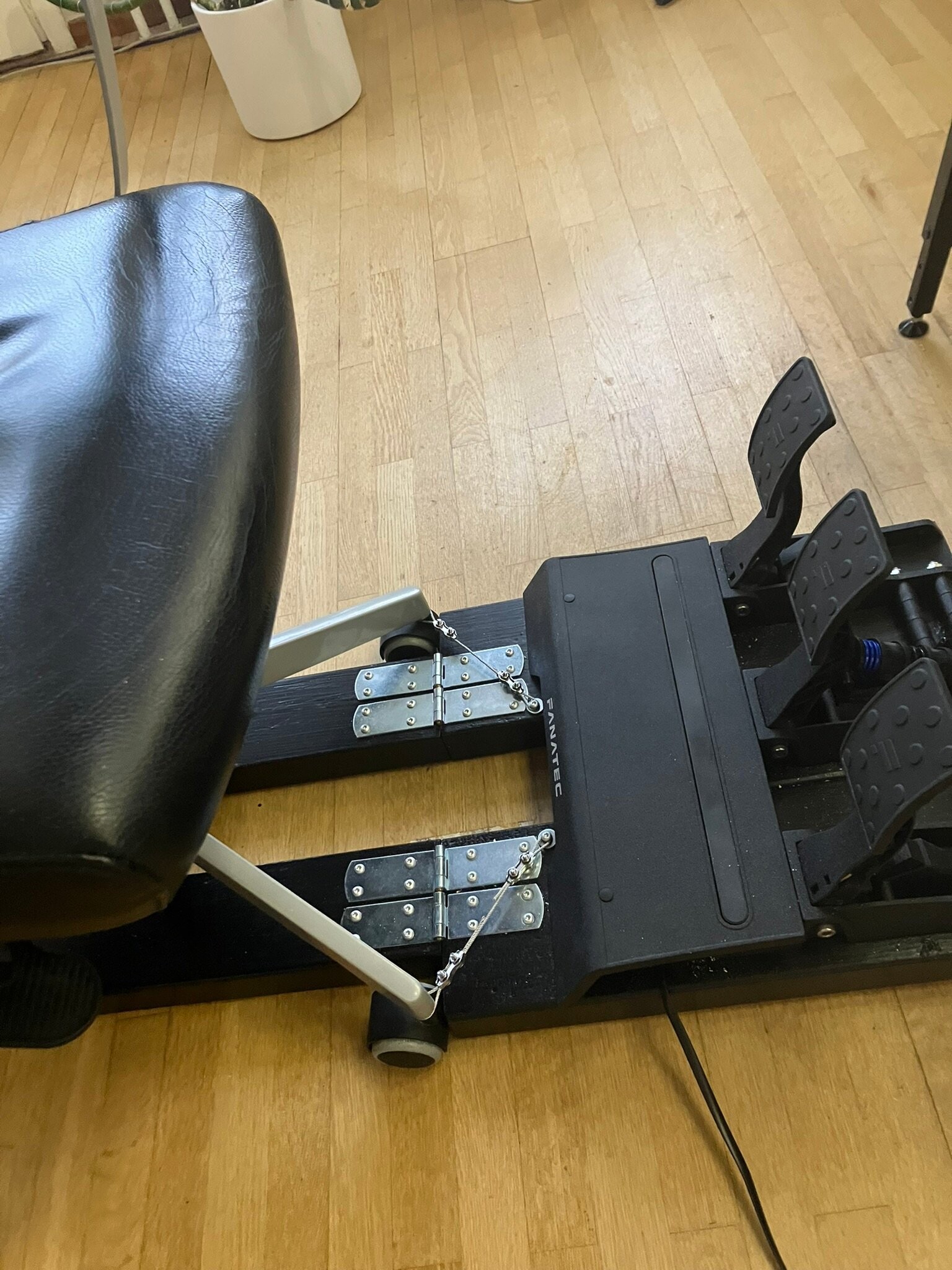

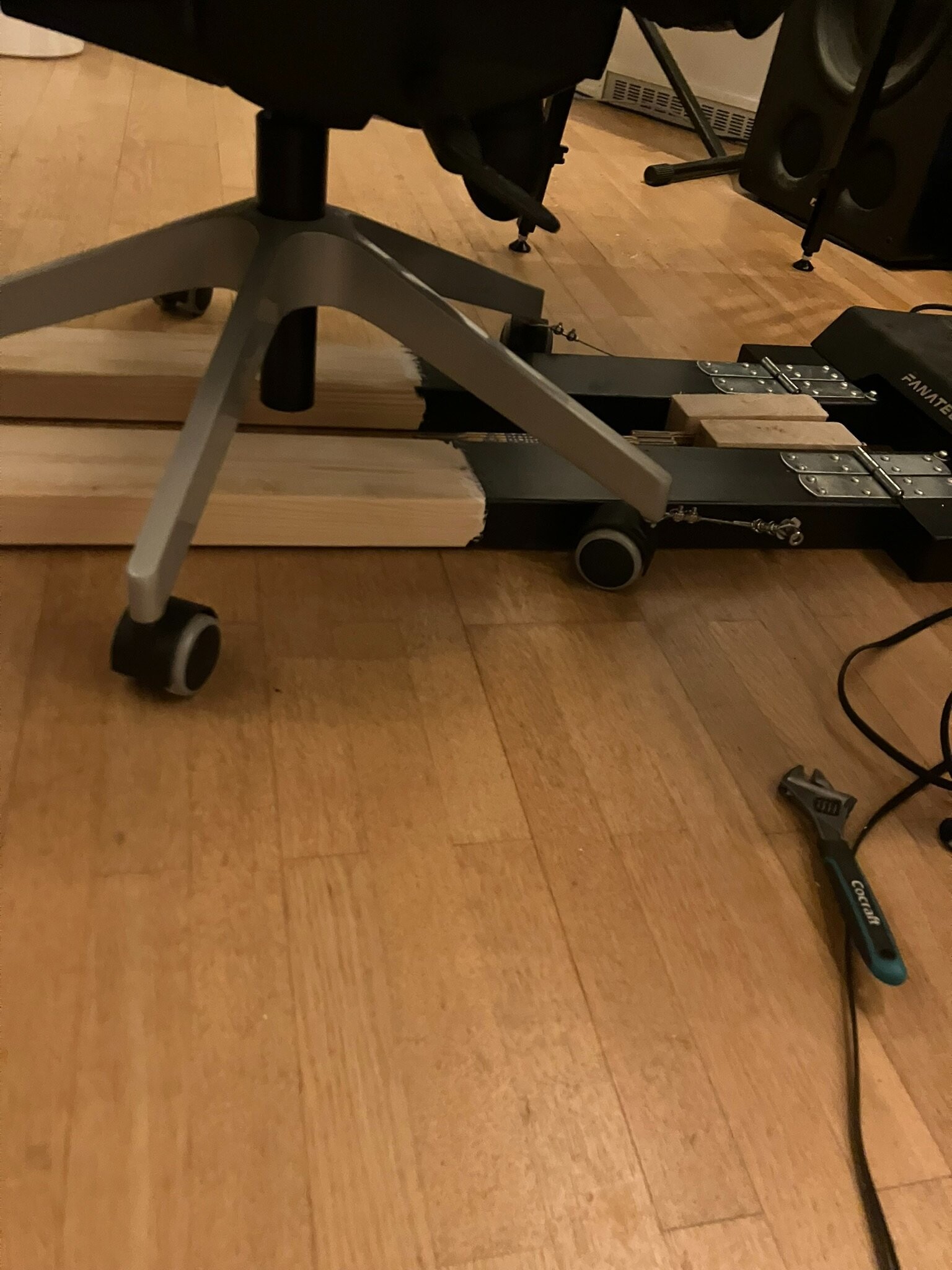

Ok jag köpte borrsatsen, nu har jag skruvat i de första skruvarna.
Det blev bra men kunde inte bromsa maximalt, hela konstruktionen lyfte i bakändan.
Nästa steg blir att konstruera en flyttbar regel där bak som stolens vertikala rör vilar på.
Jag vill också limma fast en regel mellan 2 tum 4 reglarna, mellan gångjärnen.
EN FRÅGA:
Kan jag limma på målarfärgen, eller måste jag slipa bort den innan jag limmar?
(Nu har jag två lösa reglar plus en tumstock mellan gångjärnen, jag vill limma fast en regel där, minskar sidokrafterna på gångjärnen.)
EN FRÅGA:
Hur går det om du dänger i en islagsmutter i ett 8mm hål? Prova i en spillbit. Annars är en bra, tät borrsats en användbar sak att ha. Kollar du runt lite lär det finnas någon butik som säljer lösa borrar i närheten såvida du inte bor mitt i ingenstans (vilket "Örebro" i din profil motsäger).J JensHaglof skrev:Hej!
För att skruva i inslagsmuttern behöver jag borra ett 9 mm hål. [länk]
Jag har inte någon 9 mm borr. Enklaste sättet vore att köpa detta hos lokala Byggmax. Men då får jag en massa extra borrar som jag inte behöver. Jag har redan träborr i de andra storlekarna. [länk]
Finns det något sätt att borra ett 9 mm hål om jag har en 8 mm borr? Kan ju vinkla runt borren i hålet men hur blir det med hålet då? Fäster inslagsmuttern? Eller får jag bita i det sura äpplet och köpa borrsatsen? Skulle kunna beställa ett 9 mm borr från bauhaus.se men jag vill ha borret nu.![]()
Sen behöver du inte ha träborr 9mm, förborra med 8mm träborr om du har det och borra sedan upp till 9mm med en metallborr om det är det du kan få tag på (eller kanske har).
Lim på färg fungerar i allmänhet dåligt, vanligt trälim behöver en ren, nybearbetad träyta för att fästa ordentligt.
