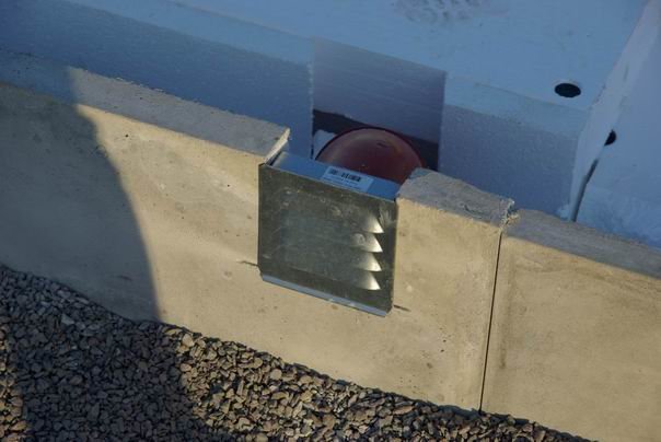

Tilluft till min kamin går genom kantbalken. Röret ligger mitt i isoleringen dvs. nerifrån är det 100 EPS, 100 rör, 100 EPS och 100 betong. Röret är spirorör. På kantbalken sätter jag ett galler och där luften ska upp ur plattan har jag en 90 graders böj. Hoppas jag förklarat förståeligt för någon ritning har jag inte.

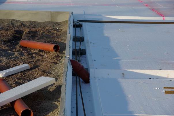

Det undrar jag också. Blir det inga problem med att dra ett rör rakt genom voten?d_leso skrev:
Om man drar spiroröret i mittenskiktet av isoleringen kommer den ju ganska långt ner, och kanske tom. under marknivå???

Här är ett par bilder på hur någon har gjort, men har läst att det visst ska inspekteras av sotaren och det kan vara tveksamt att använda plaströr även långt från själva kaminen....
