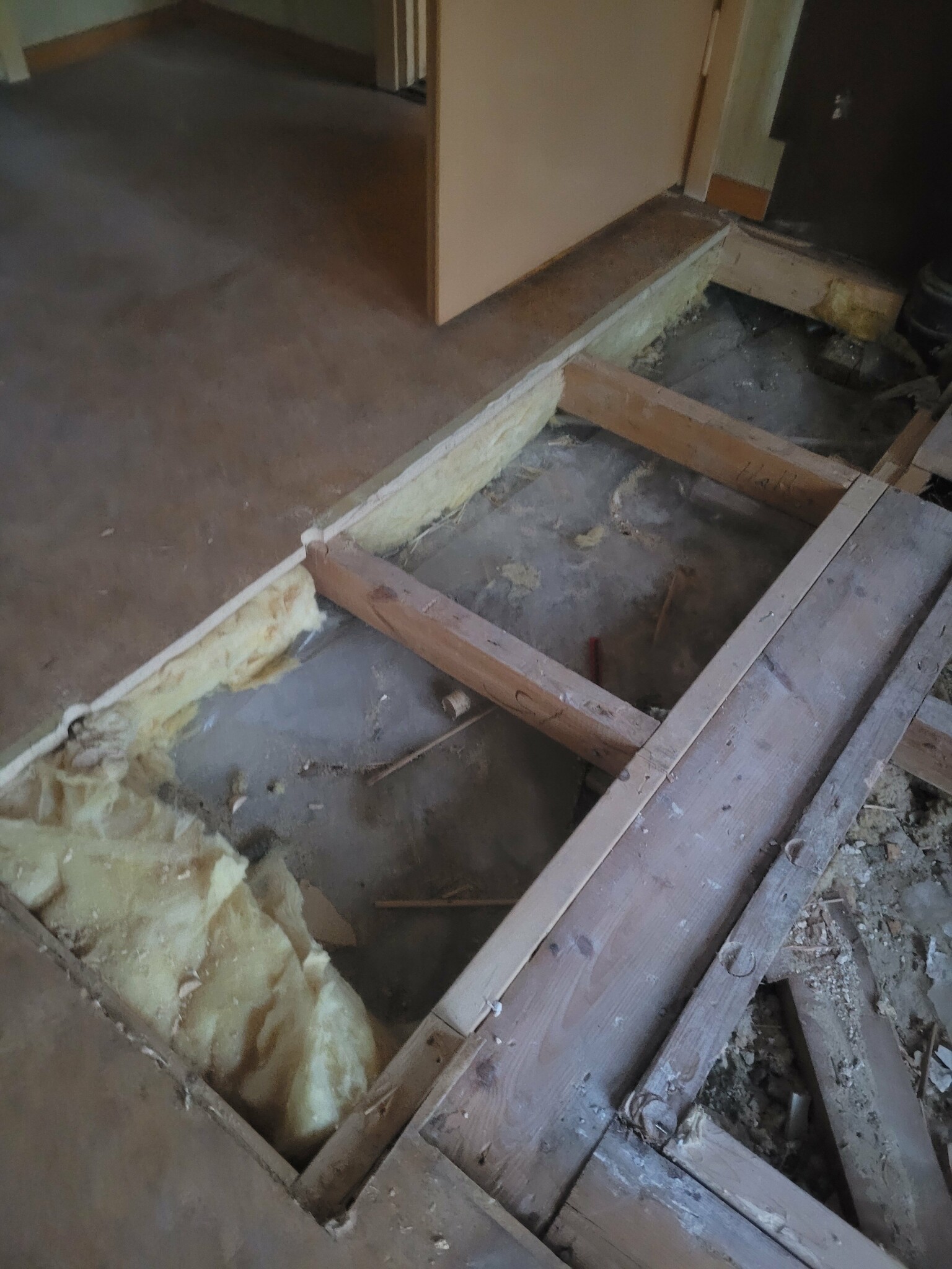

Jag har nu rivit bort ett gammalt badrum i mitt hus som är byggt på 60 talet och därmed börjat fundera på ifall jag ska riva bort resterande golvspån i hela huset för att montera nivell golv eller om jag ska låta allt ligga som det är.
I dagsläget så är det uppbyggt enligt nedan
-Betongplatta
-Kilar (under reglarna)
-Plastduk
-Reglar
-Golvspån skivor
Efter en besiktning så kom man fram till att det är godkända värden gällande fukt i grunden men dem är dock inte allt för långt borta ifrån gränsvärdena. Hade ni passat på och bytt ut golvet mot nivell golv eller låtit det vara som det är? Resterande delar av huset är under renovering så det är varken kök eller något annat på golvet.
