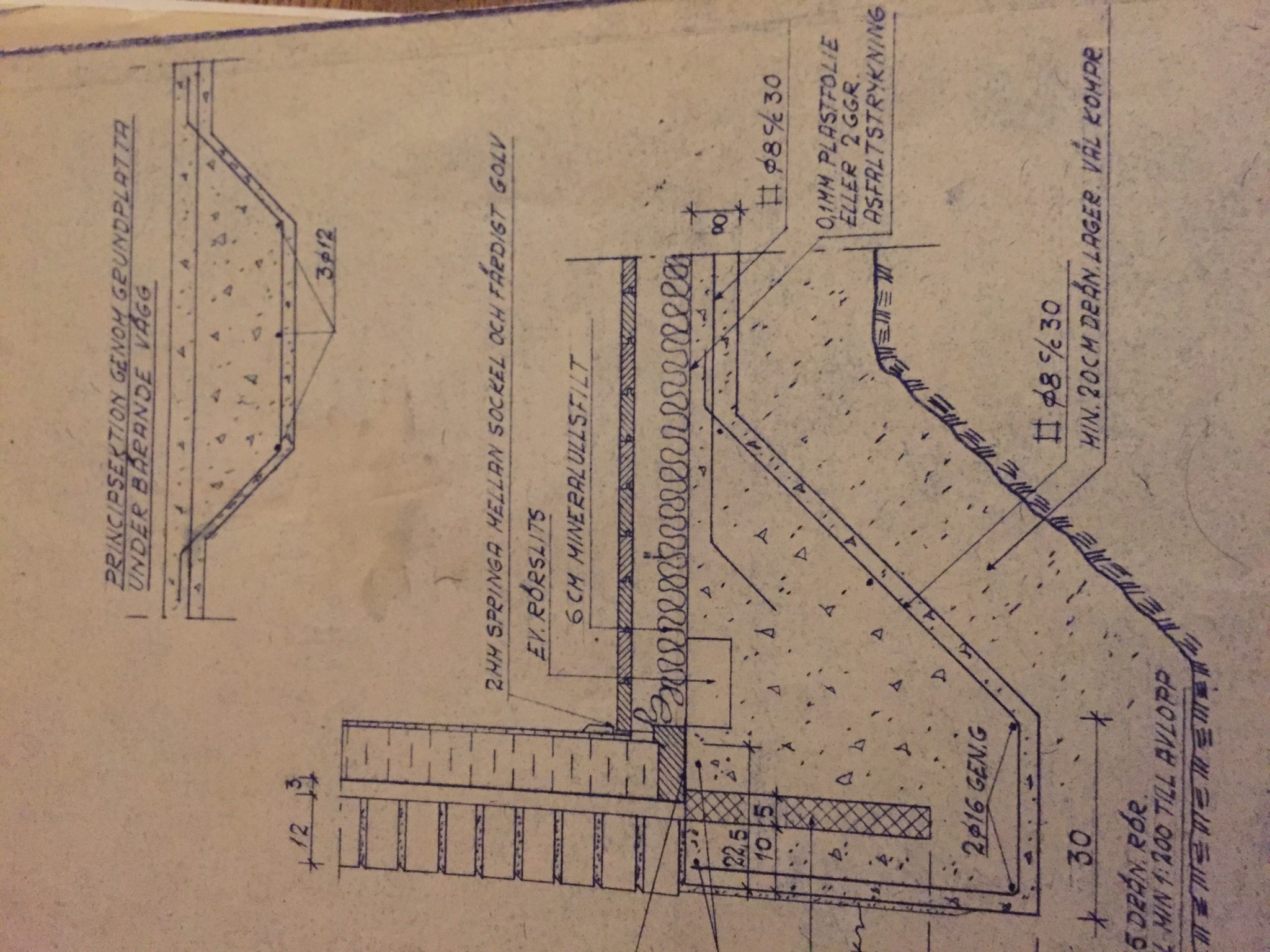

Vi har köpt en Mockfjärds Elementhus villa från 1963 byggd på platta. Besiktningsmannen sa att konstruktionen som vår platta är gjord enligt är väldigt ovanlig för ett så tidigt byggt hus då det inte finns någon ovanliggande isolering.

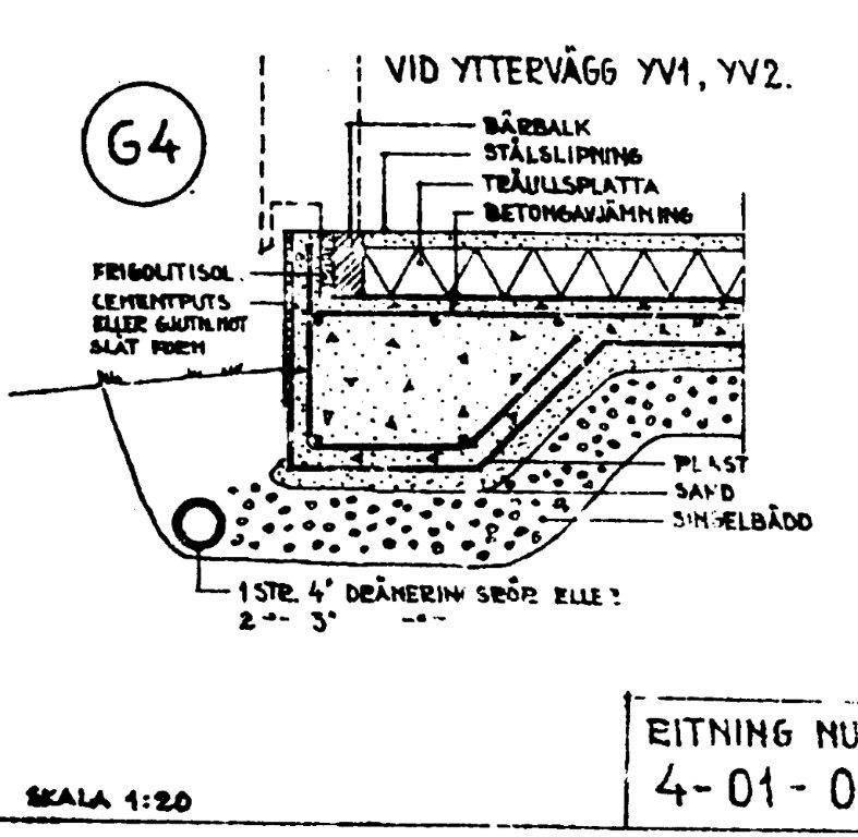

Jag har nu tittat på konstruktionsritningen från bygglovet och vill väl bara kolla om någon kan tolka den. Såsom jag ser det på ritningen så verkar det ligga plast under betongen. Skalan är 1:20 och på originalpappret så är plasten 4mm = 8cm i verkligheten. Eller är det bara en liten plastfolie som ligger ovanpå sanden?
Tycker det är svårt att veta själv då jag inte är bevandrad med dessa ritningar.
Bör jag vara nojig med detta? (ingen fuktlukt, inga lösa plastmattor etc..)

Det direkta svaret är att det ligger en plastfolie och inget 8 cm tjockt plast.
Men jag förstår inte var du har en 4 mm tjock linje, för om man jmfr med dräneringsröret som ska vara ca 10 cm så finns det ju ingen linje som är 4 mm på din ritning för det som visar plast.
Du mäter kanske mellan armeringsjärnet och plastlinjen ? Det är bara linjen som är markerad plast som visar just plasten.
Och du behöver inte vara nojig !

Jag tänkte iom att strecket för sand var draget precis på gränsen mellan sanden och singelbädden så kunde strecket för plast innebära att det syftade till det som jag ser som ett skikt precis under betongen
Hur ser det ut i övrigt? Bör jag oroa mig för något vad gäller konstruktionen? Bärbalken som ligger till synes direkt på betongplattan, är det någon större risk?
Som sagt det är inget skikt utan du ser plasten sen betong (med små trianglar i) och sen kommer armeringen med en bygel och ett antal armeringsjärn som syns som svarta prickar på jämna avstånd.
Bärbalk.....material?? Trä ? Tryckimpregnerad?
Skulle möjligen vara en liten risk för antingen viss lukt och i värsta fall röta men om allt är byggt enligt ritning har du ganska bra skydd mot fukt i konstruktionen så risken är kanske inte så stor.

Den här detaljen var nog tillverkarens egen idé, ingen dåtida standardlösning:
En liten frigolitremsa isolerar inte särskilt mycket. Betydligt vanligare var att man gjöt in en minerallullmatta längs hela kantbalken.
Lösningen med plastfolie under betongplattan var ovanlig 1963, lite före sin tid.
Träullplattan var lite ålderdomlig och började fasas ut av mineralull redan på 1950-talet.
Så länge dräneringen fungerar, så bör konstruktionen som helhet vara riskfri.
