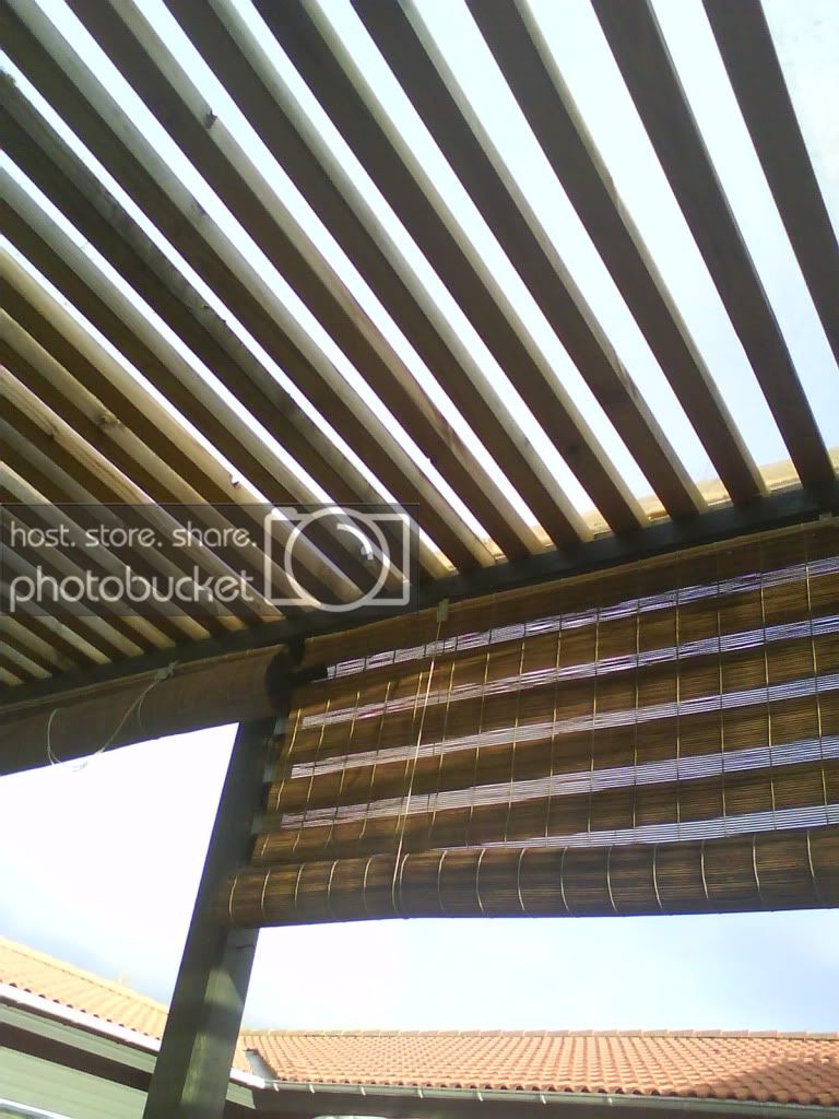

Jag har en "pergola" med "platt" tak.
Jag köpte "plexiglas" på K-rauta. http://www.k-rauta.se/bygg_9350.htm
Dyrt, opraktiskt men snyggt.
Jag la mina skivor med lite lutning och omlot. Nu har det varit uppe några år och med facit i hand så vet jag inte vad jag ska säga.
Det funkar för att "hålla" värmen på plats och daggen borta. Som det var tänkt från första början.
Problemet med regn ska jag ta tag i snart. Tänker använda silikon som ett första steg. Problemet med utvidgningen av plexiglaset hoppas jag att silikonet ska klara.

Jag har 45x45mm "ribbor" under mina. Monterade med 45mm cc. Det ger inget synligt "häng" men 45x45 ger ingen stadga om vi pratar på längdwise.
Värt att tänka på när man bygger.
Mitt sätt är snyggt men inte alls praktiskt. Bilden gör enligt mig inte pergolan rättvisa.

TobbeGardner. Jag såg din bild i annan tråd om hur du har tänkt dig. Jag har sedan tre år tillbaka en liknande konstruktion.

snyggt, det måste jag säga.. lite modernt. men skruvar sig inte 45orna sig? men du kunde gjort det med lite lutning så hade du inte haft några problem med vattnet!

Det finns ett minimalt fall på taket. Men det kunde varit lite mer vilket skulle göra avrinningen mer "naturlig".
Anledningen att jag valde plexi var för jag ville skapa en känsla av att där inte var något tak. Ribborna skulle bara ge en skuggande effekt.
