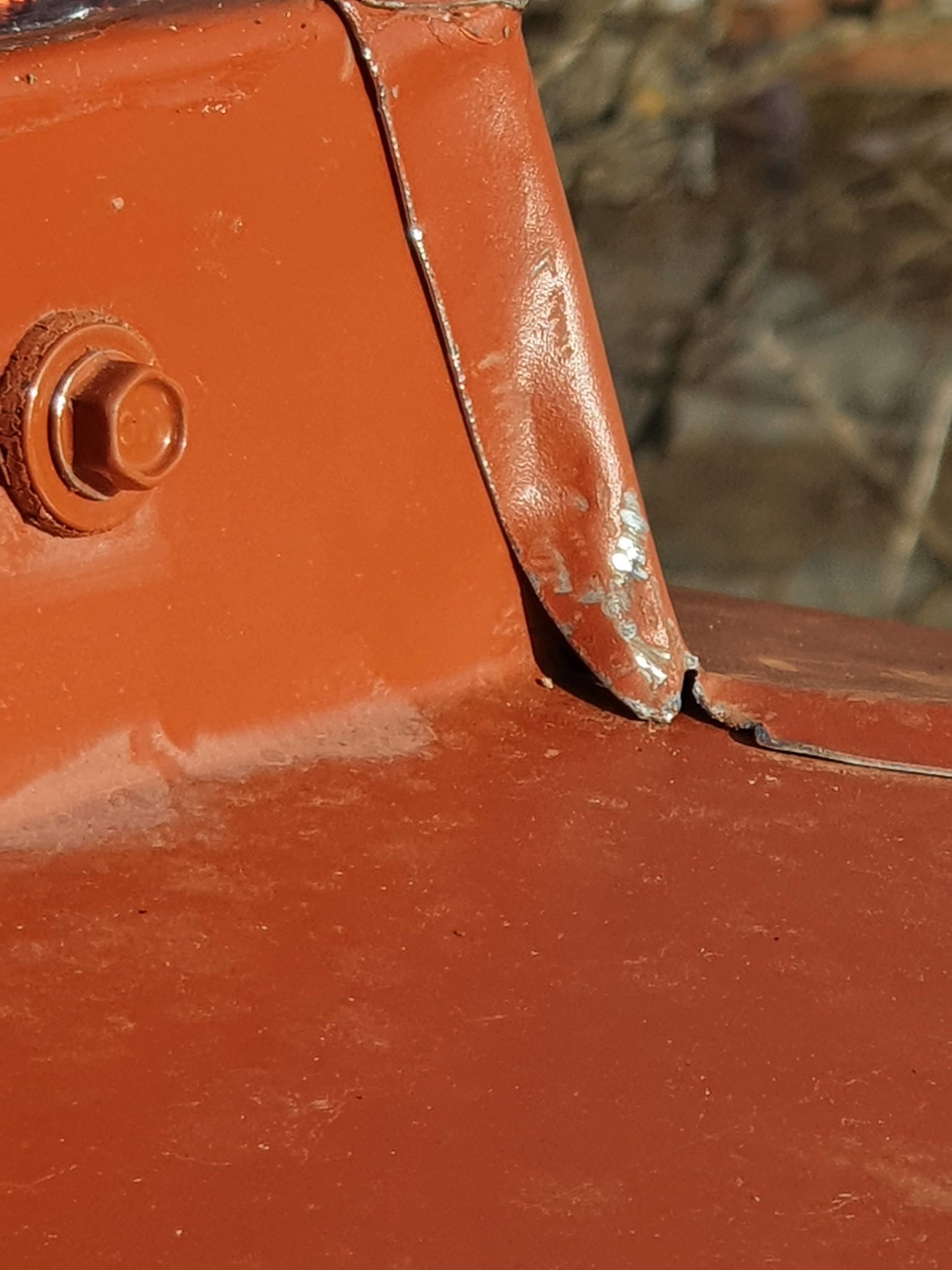

Har hantverkare hemma som byter tak åt oss. Var upp och tittade på plåtinslagningen av skorstenen. Ska det se ut såhär?
inte ok

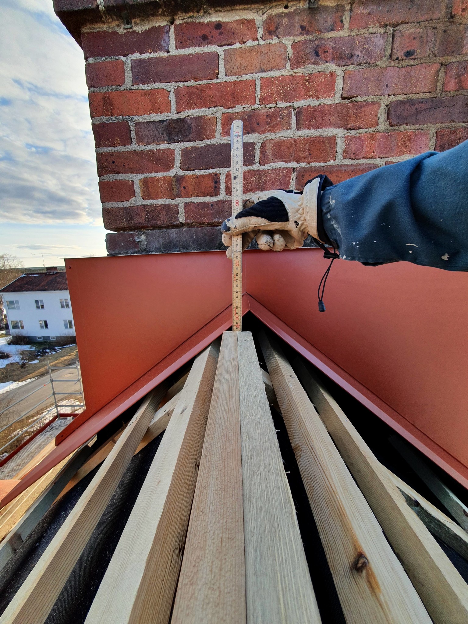

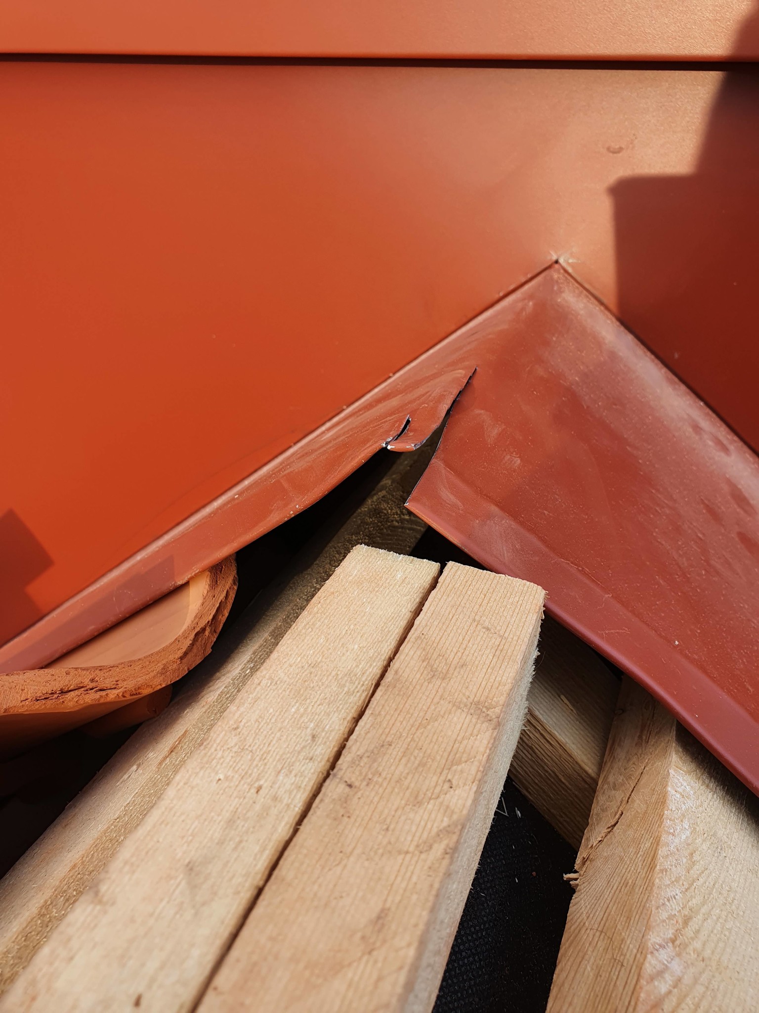

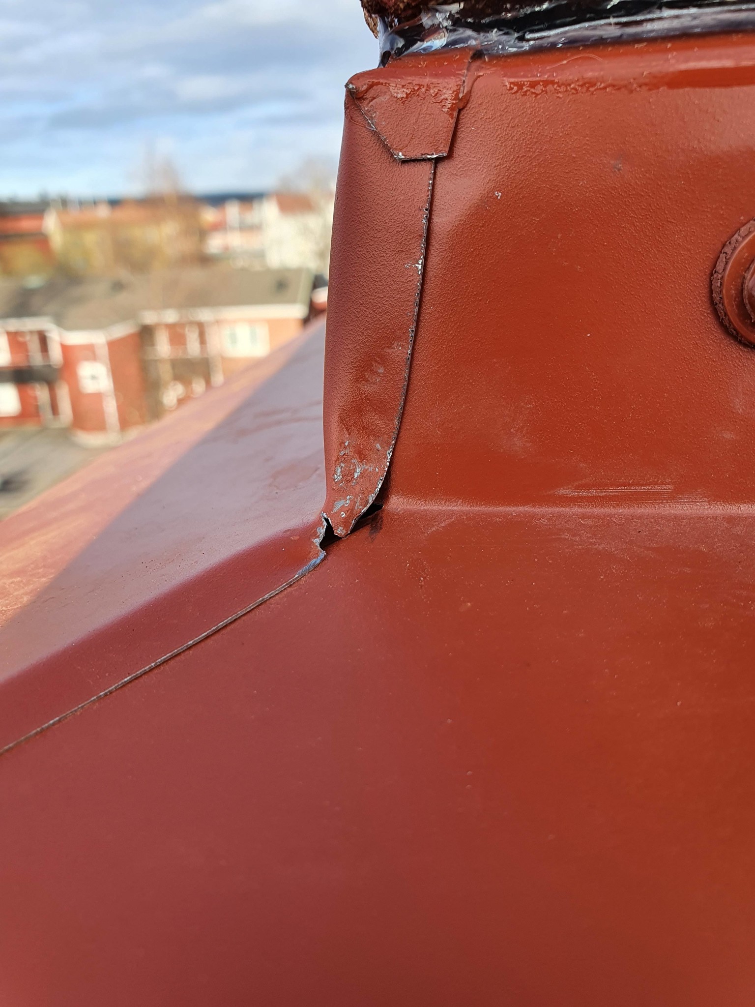

Nej, det känns inte helt okej när vi har en firma här som gör jobbet. Plåtslagaren har också mätt fel så att skorstensplåten hamnat snett över nocken. Detta medför att takpannorna inte ryms under plåten på ena sidan av taket. Nu har de "löst" problemet genom att klippa upp plåten och sedan böjt upp den för att få under pannorna. Den uppklippt biten har sedan lappats med wakaflex. Är detta okej (håller det lika tätt som en hel plåt) eller kan man kräva att plåtslagaren gör om jobbet?
Plåtslagare? Ha ha.. underbeslag monteras efter pannorna är lagda. Frambiten fasoneras ner i pannorna, gavlarna ska plåten ner i nedre rylorna på pannorna.
Hade anlitat en annan plåtslagare, det där är gjort av någon utan en gnutta yrkesheder. Kanske håller det tätt, kanske inte, men jag hade inte velat chansa. Ser hur som helst för jävligt ut. Hantverkare anlitar man ju för att man ska känna sig trygg med att funktionen ska bli 100%!
Precis som du skriver har vi anlitat hantverkare för att det ska bli ett riktigt bra jobb. Det är ju alltid risk att det exempelvis yr in snö runt skorstenen, så där vill man ju att det ska vara tätt. Plåtslagaren har varit här igen och tätat hålen i skarvarna med något klet, men det ser ju inte särskilt snyggt ut. Vi funderar på att ta in en annan plåtslagare som får göra om jobbet. (Nej det är ingen firma i Malmöregionen, vi bor i norra delen av landet)X xLnT skrev:

Fruktansvärt fascinerande att se hur detta hänger ihop!!! Nederbeslaget är brottfalsat och faktiskt förhållandevis riktigt snyggt utfört. (Sedan att det sitter nit där är onödigt, om man vet hur man kan göra istället.) Men MÅTTNINGEN!!! Där blev det en dålig dag för hen. Bara att göra om och rätt. Att beslagen fasoneras i framkant är beroende på ifall det är beställt, men inget påtvingande om inte AMA ligger som en del i upphandlingen. Men fasoneringen går ju alltid att få till i efterhand. Sedan att "rädda" upp skarvarna eller hörnen med klet är absolut inget som kan försvaras utan där ska falser användas. (Lite svårt att avgöra om det är utkragningens beslag till nederbeslaget som fotats. Men ett BEDRÖVLIGT utförande är det likväl.) Och med detta som underlag i resonemanget över fascinationen på utförande är för mig en gåta. Kunskapen att ta till brottfalsning ihop med bombnedslagen skulle jag gärna vilja ha svar på. Är det två olika plåtisar som varit framme? Verkar ju som det med tanke på arbetsföljden vid fotningstillfällena.
Nej be dem återkomma och gör om och RÄTT på pronto.
