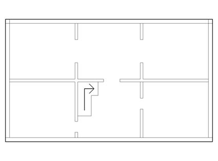

Tänkte dra igång vårt grundprojekt till hösten. 1,5plans villa, källare under hela. Källarväggarna på en kantförstyvad platta. Tanken var först att mura leca men alla visa ord på forumet har fått mig att vilja gjuta istället. Lecablock är tunga, jag är vek.... dessutom slipper man putsa väggen om man gjuter ...
Kollade med hunnebeck som hyrde ut gjutform till privatpersoner. Formhyra styvt 300kr/lm(höjd 2,7m). Snål smålänning som man är så får gjutandet ske i ett par etapper. Nu till mina funderingar;
1. Har någon annan gjutit väggar på sistone? Om inte, varför?
2. Blir det inte stabilare med helgjuten än murad vägg

Vi håller på att gjuta, inte väggar men hög mur i trädgården. Muren skall bli 250 cm hög och går i vinkel som ett "L" med två stora öppningar i, längden är 7m +4m. På utsidan av muren är marken 60-70 cm längre ner. Sulan för muren gjuts ganskalångt ner med isolering inunder och på sidan. Totala murens höjd blir 4 m.
Jag menar att din källarmur måste bli i liknande höjd eftersom jag antar att du skall ha normal takhöjd i källaren. Då blir det svårare att formsätta muren. Vanlig byggplywood eller formvirke duger inte eftersom trycket blir så stort i nederdelen av muren. Vi är tvungna att hyra "storform", dvs. formar som normalt används vid större byggen. Våra formar kommer nästa vecka. Jag tror att de är i stål med mycket kraftiga reglar som man håller i hop dem med. Formar sätts ihop i längder på marken och sedan lyfts de på plats, en vägg i taget, med hjälp av kran eller stor grävmaskin med tillräcklig lyfthöjd. För betongen krävs betongbil med pumpslang.
Våra formar kostar mkt att hyra, för en vecka ca 16-17.000 kronor. Grundavgiften är 9.500 kr, transport fram och tillbaka 5.000 kr och hyra per kvm och dag är 3,50 kr. Vi hyr 98kvm. Det är möjligt att det finns bättre priser, men vi bestämde oss sent att gjuta muren och alla formar var i princip uthyrda. Men 300kr per löpmeter som du skulle betala skulle för oss innebära 10.000 kr mindre och det låter för bra för att vara sant. Kanske det är andra formar, men du lär behöva gjuta högre murar än 2,70.
Vad vill jag säga med detta? Jo, att det ÄR krångligare (och dyrare) att gjuta murar än att mura lecablock.Men vi valde betong för att vi tycker det är finare. Men en källarvägg vete katten om vi skulle gjuta. Huset lär hålla lika bra med en lecavägg. På vårt hus har vi precis gjort klart grunden (gjutning i morgon). På tre sidor av huset är det en sockel av lecablock uppmurad, som högst 150 cm ovan mark. Att gjuta hade blvit mkt dyrareför oss.

ja och sen är dessutom en lecamur varmare... en betyongvägg kan bli kall som is liksom varm som satan,,, vad jag menar är att ni får en jämnare tempererad vägg av leca,,,, och det är vad jag tycker mycket värt....
I en lecavägg kan man göra mycket kul,,, lika mycket som med en betongvägg.....
ja skämt åsido,,, en lecavägg skulle jag föredra just för jämnheten och att det är starkt om det muras på rätt sätt,,,, och det gör väl alla om man inte har tummen totalt i handen.....
