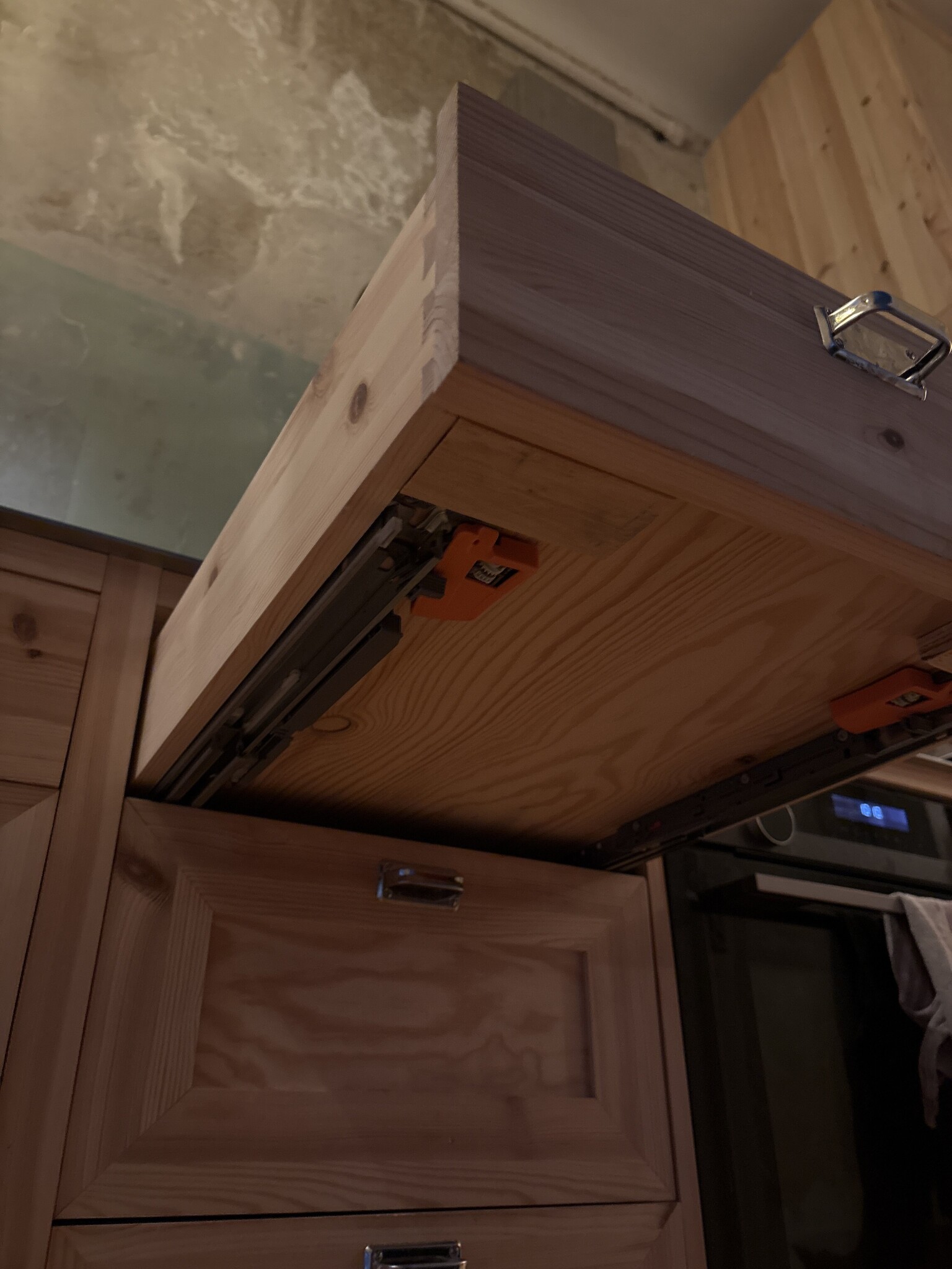

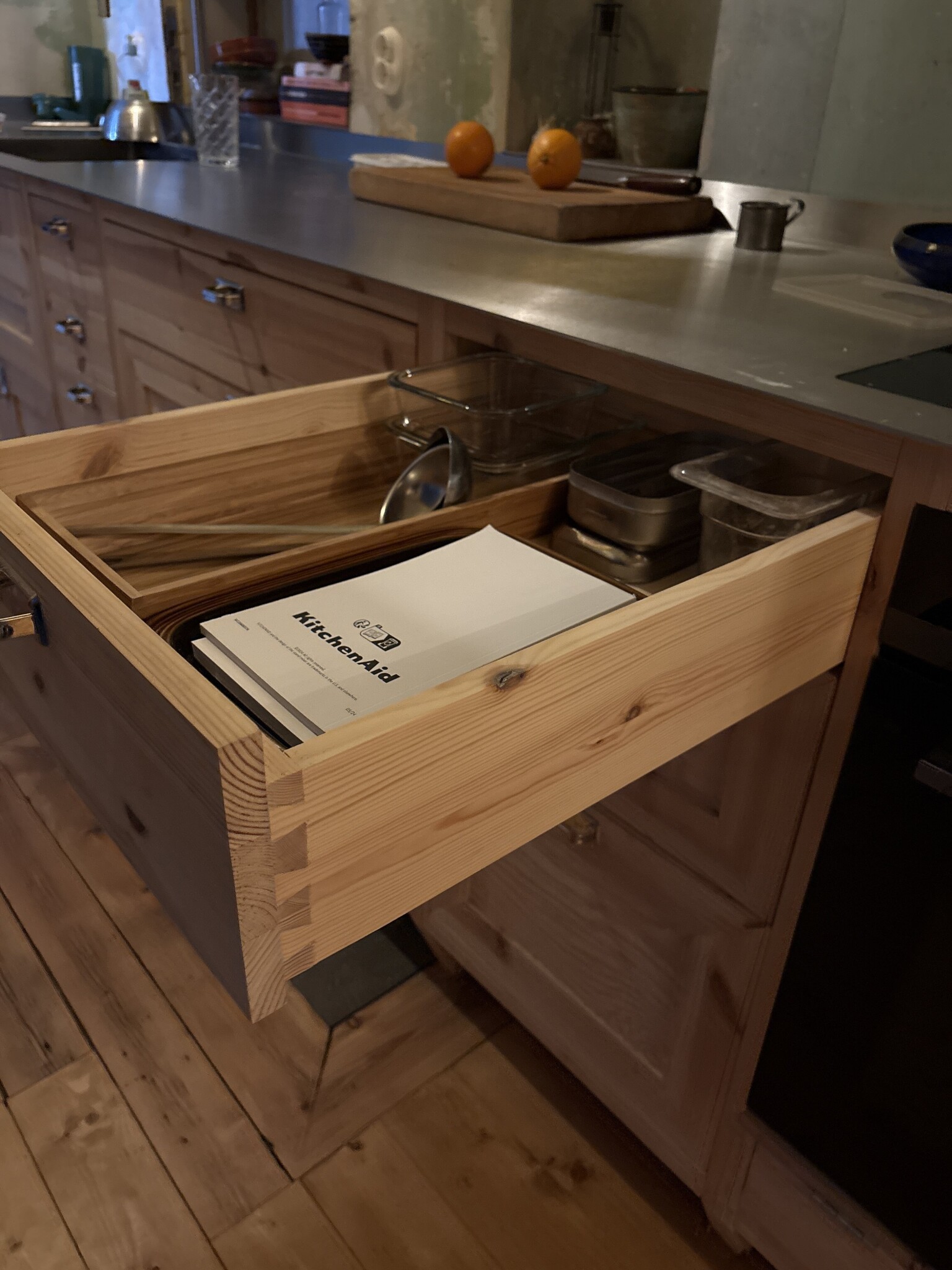

Hej, hur byggde du lådorna?
  • Öppen kökslåda i trä med handbok och köksredskap. Lådan är del av en köksinredning i trä med rostfri bänkskiva.
  • Köksskåp med utdragen låda, visar lådskenor och trädetaljer. Vägg i bakgrunden med rustik yta och träpanel.
funderarn och 1 till

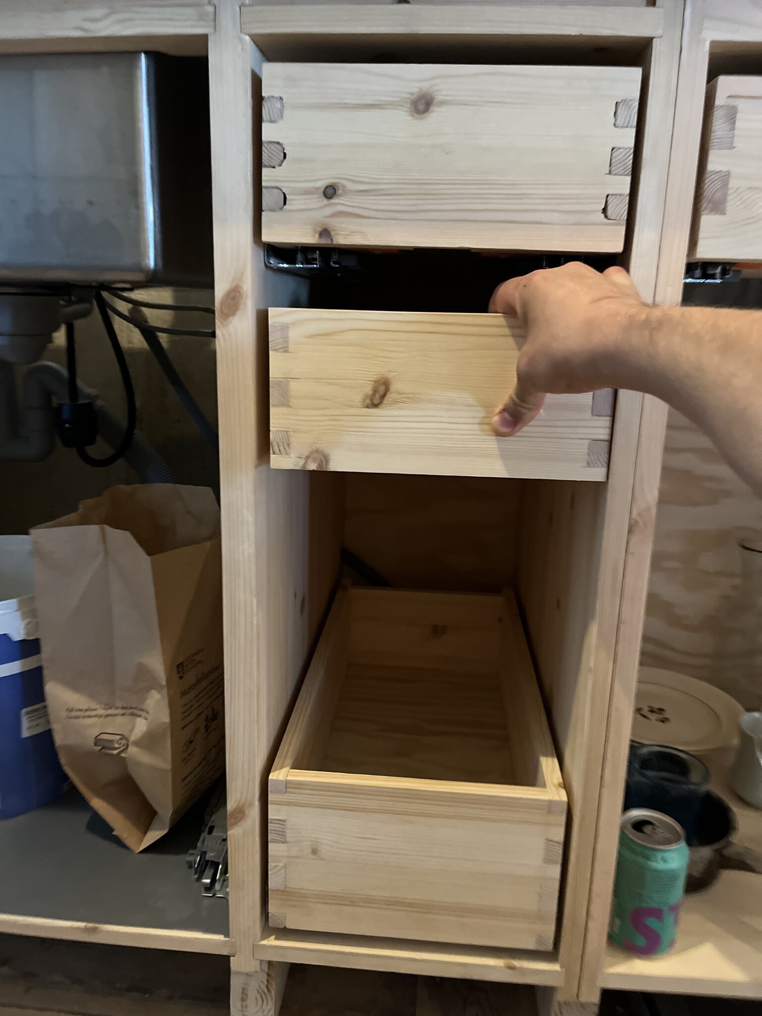

Blum gångjärn som sitter under låda. Limfog hyvlar till 15mm på sidor som jag satt ihop med fiskstjärt på den synliga sidan, men skruvat där de ej syns. Plywood 7mm botten. På denna låda hade blev det en extra kloss under då jag råkade beställa fel mått på några gångjärn
Lådor innan front satta dit
  • Hand drar ut en trälåda från en köksförvaring under diskbänken, omgiven av andra köksartiklar som papperspåsar och burkar.
Dalbotant och 1 till
Hej, tack för tipsen. Ser jättefint ut👍🏾är det jobbigt att sätta upp skenarna? Tänker på höjden och vart man ska placera de i skåpet?
Alltså, det är väll lite trixigt, men bara man mäter väldigt noga så skall det inte vara några problem.. pratade med en vän som hade något laserpistol som tydligen var oslagbart. MEN att räkna ut exakt hur man skulle sätta in dem ifrån ”blund” instruktioner, tog lite tid… men googlade upp en lite enklare instruktion
