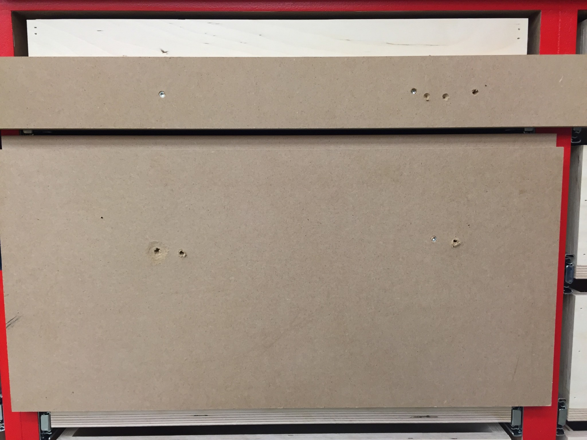

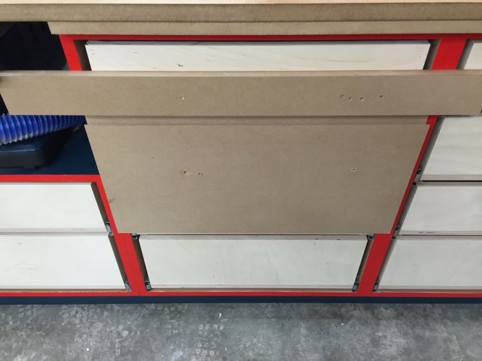

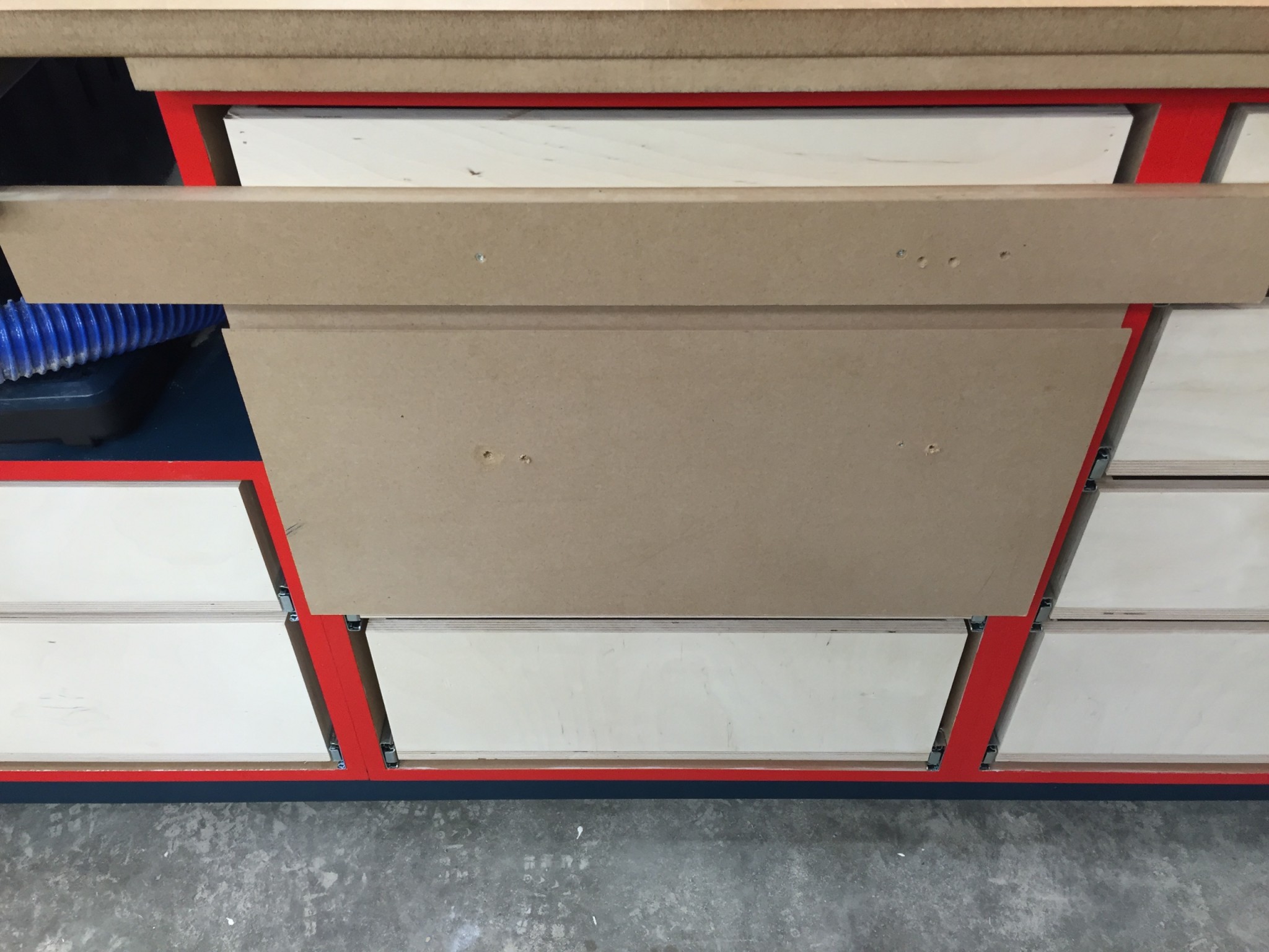

Då är det dax att börja såga till fronterna och så fick man användning av provfräsningen med fingergrepps stålet, glipan i höjdled blir 7mm
Delvis sågad skivfronter med 7mm glipa för fingergrepp monterade på en verkstadsbänk.
MDF-paneler fastklämda i arbetsbänk, förberedda för sågning med 7mm glipa för fingergrepp.

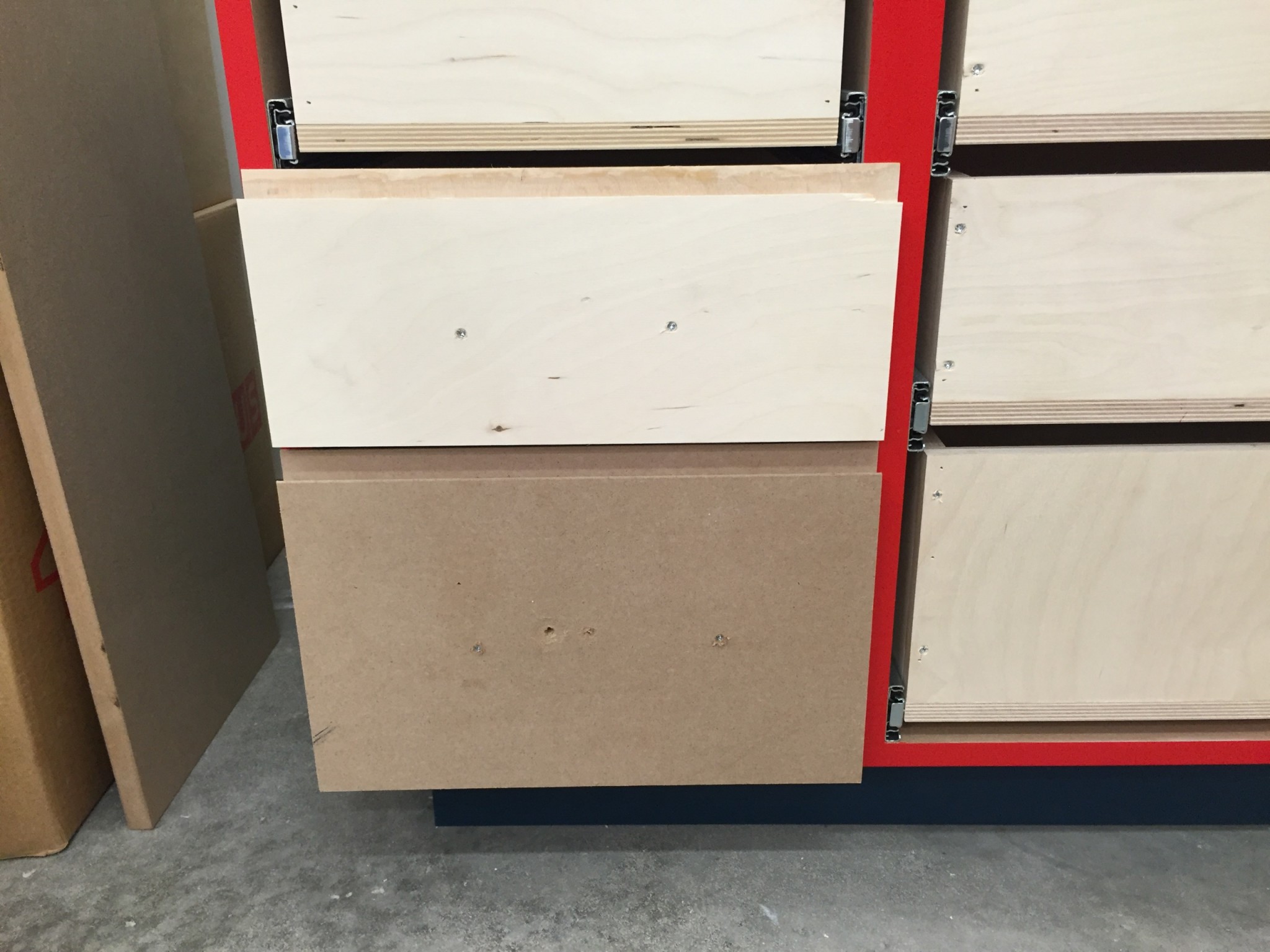

Det är nästan synd att sätta fronter på ditt bygge. Det är ju oerhört snyggt som det är med rött och björkplaywood tillsammans.
Personligen hade jag bara lackat björkplaywooden och haft det som det är :)

i detta skede tycker jag att det ser lite halvfärdigt ut, plywood är riktigt snygg och hade absolut passat som front men då hade jag behövt ändra på låd designen för att få en "tät låda"
Riktigt imponerad av ditt fina bygge.Kan du inte prova att göra en front i björkplywood?

Njaaaaaa, tyvärr så är björkplywooden bara 15 mm tjock, blir knappt något kvar efter fräsningen, själva fingergreppet är bara någon millimeter, kommer att gå sönder så småningom.
15 mm tjock björkplywood staplad i hyllor med synligt tunna fräsade fingeruttag.

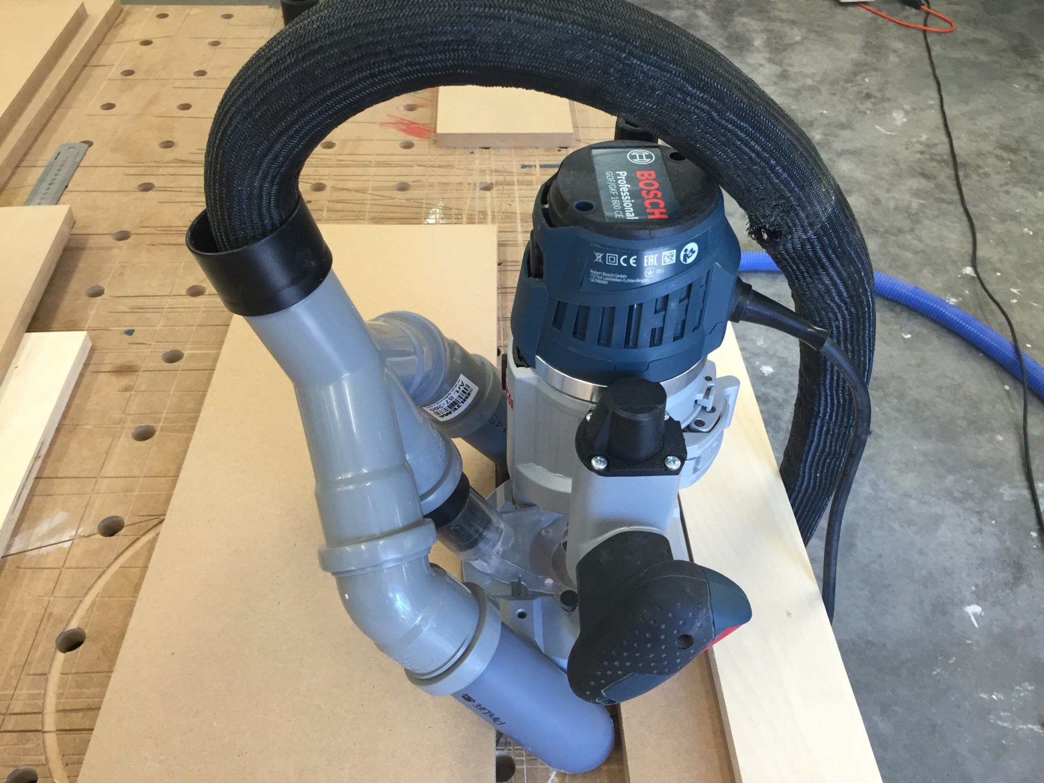

Då är alla fronter tillkapade (mdf) och fräsen är redo, jag hade problem med dammet när jag provfräste fingergreppet, får se om det i alla fall blir lite bättte nu :)
Överhandsfräs monterad med dammuppsamlingsrör redo att fräsa fingergrepp i MDF-fronter på arbetsbänk.
