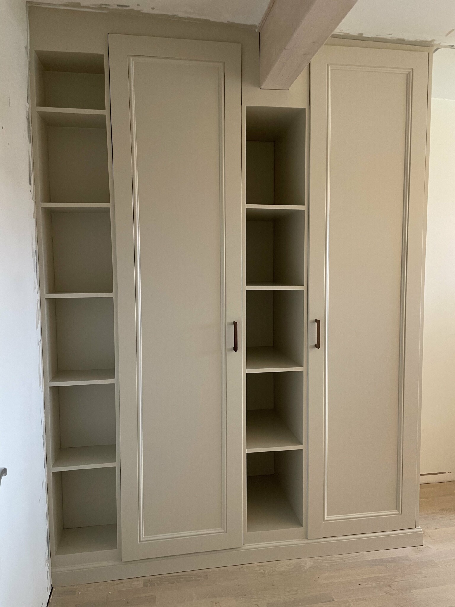

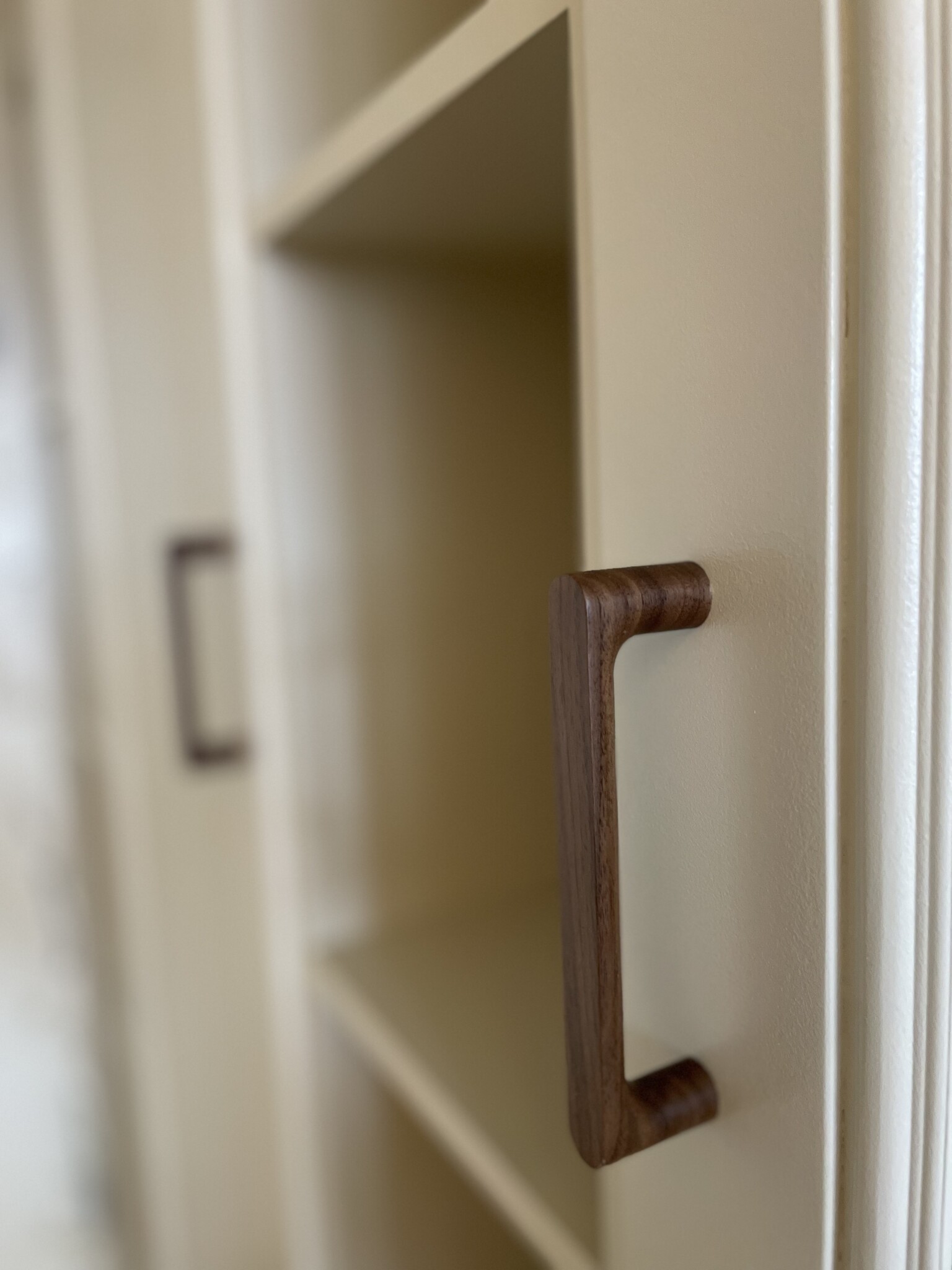

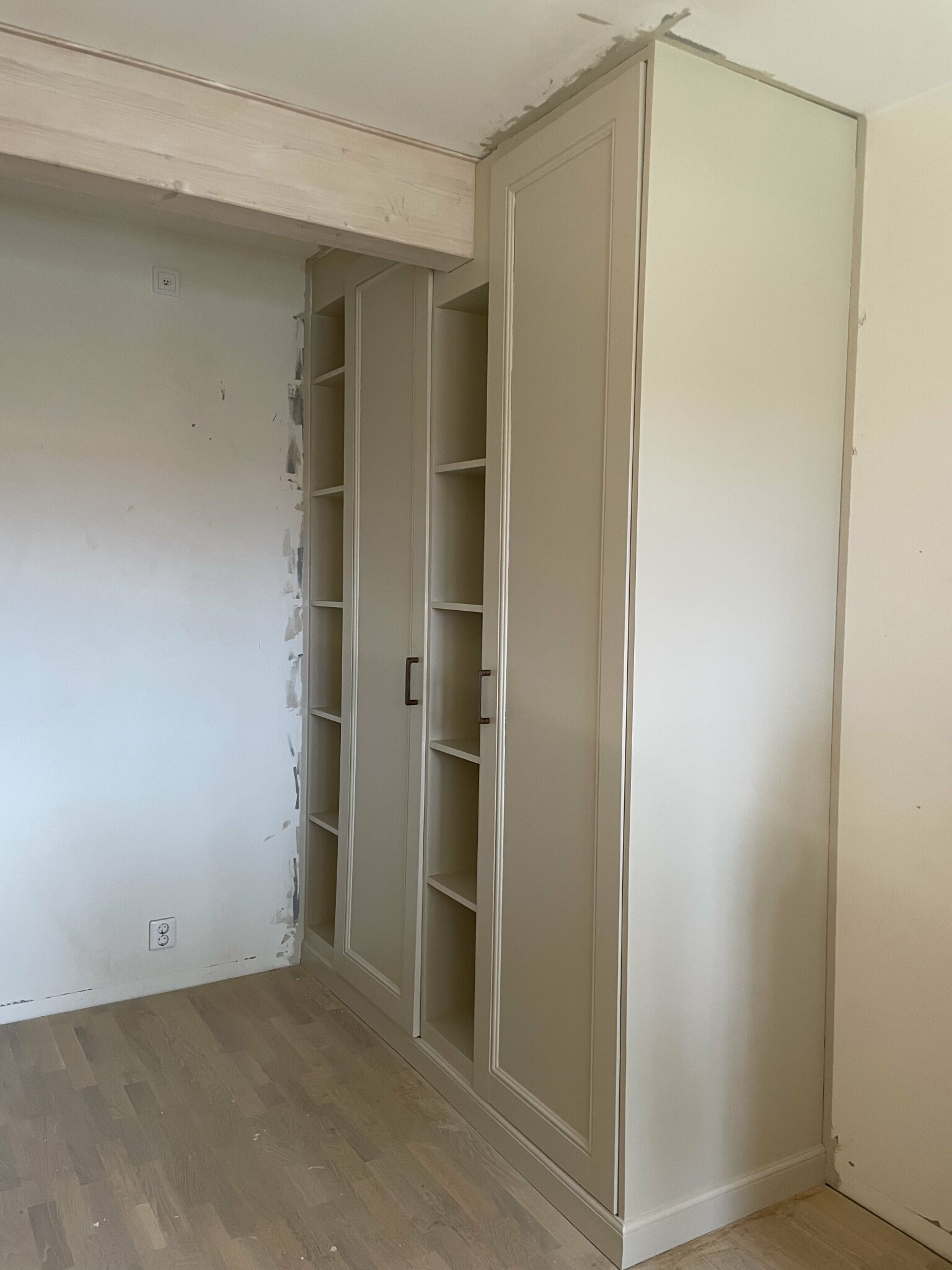

Är en amatör som börjat snickra lite på fritiden, tidigare gjort en bokhylla (https://www.byggahus.se/forum/threads/platsbyggd-bokhylla-resultat.487945/#post-5233065)
Har nu gjort klart en garderobslösning. Byggd i MDF som ni ser på en liten knepig plats men blev riktigt bra tillslut. Saknas lite takfog och ska målas runt om i övrigt klart. Största utmaningen var helt klart att få till dörrarna bra som är 2.4m höga.

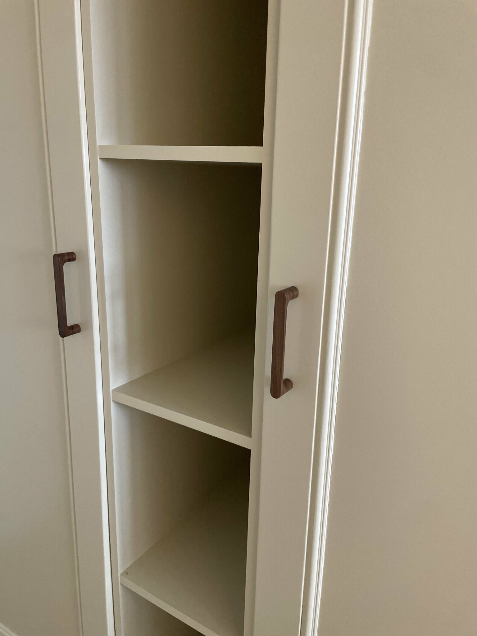

Snyggt! Hur byggde du den öppna hyllan?🙂
Hej! Det är två MDF skivor på vardera sida. Sen förborrade jag hål i hyllplanen, märkte ut motsvarande på utsidan av MDF skivan och skruvlimmade utifrån in mot hyllplanen.
