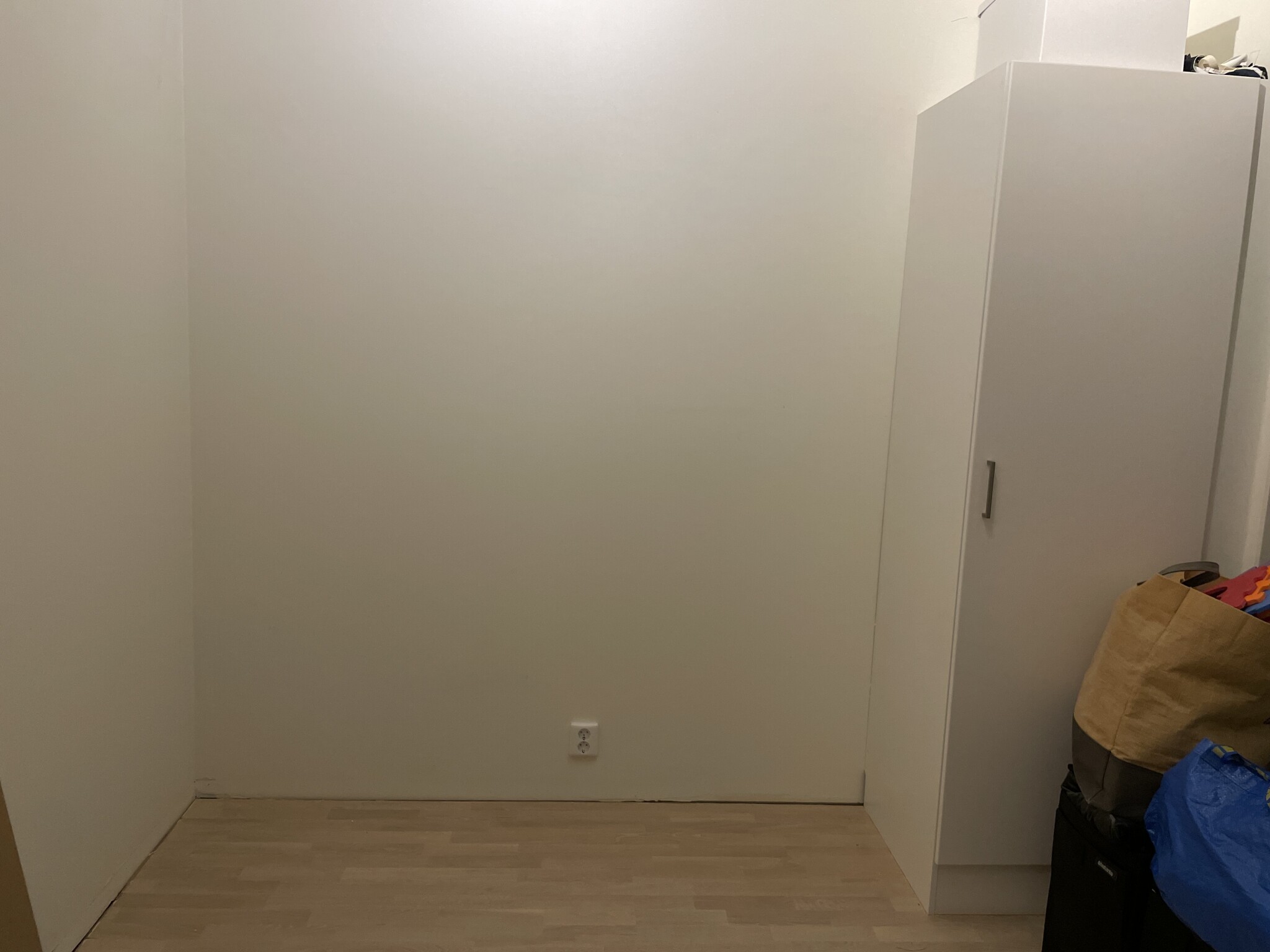

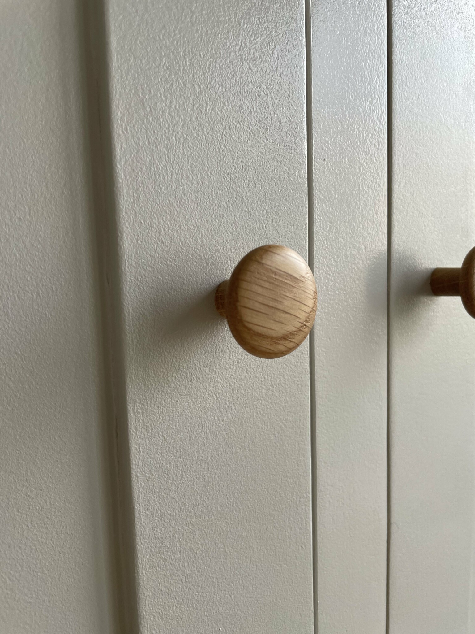

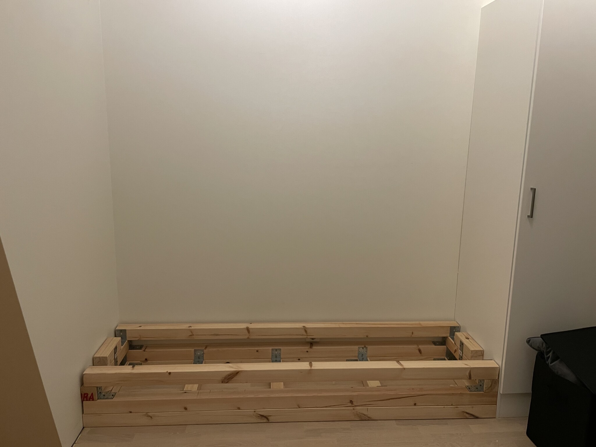

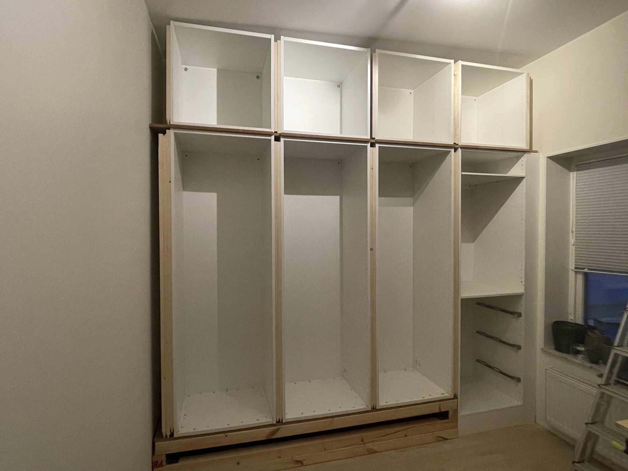

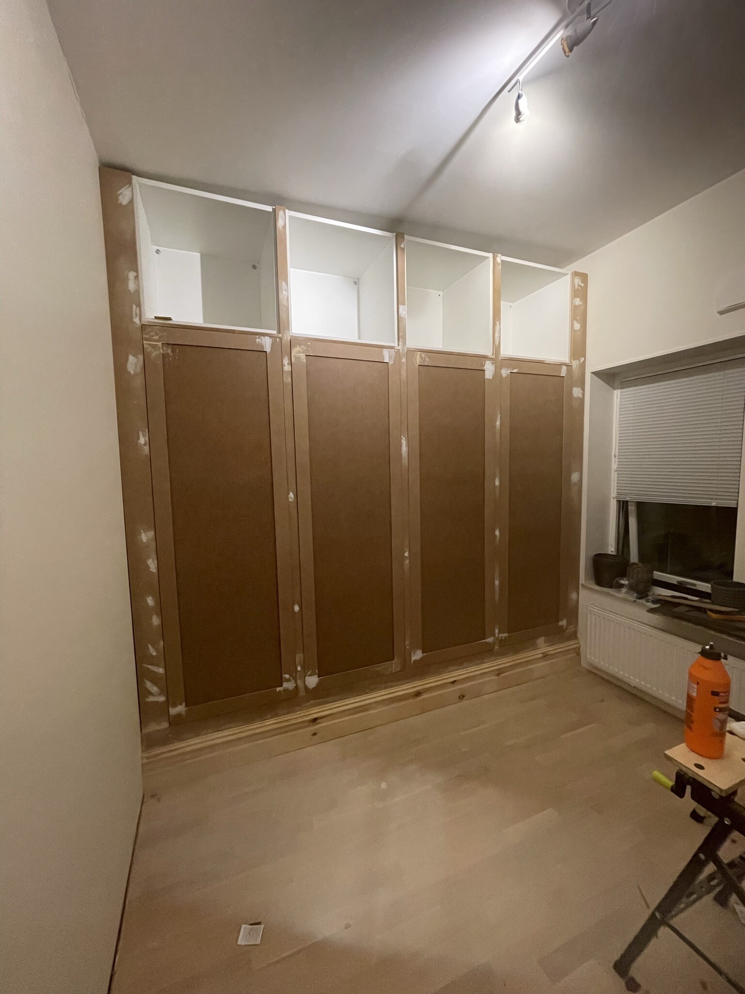

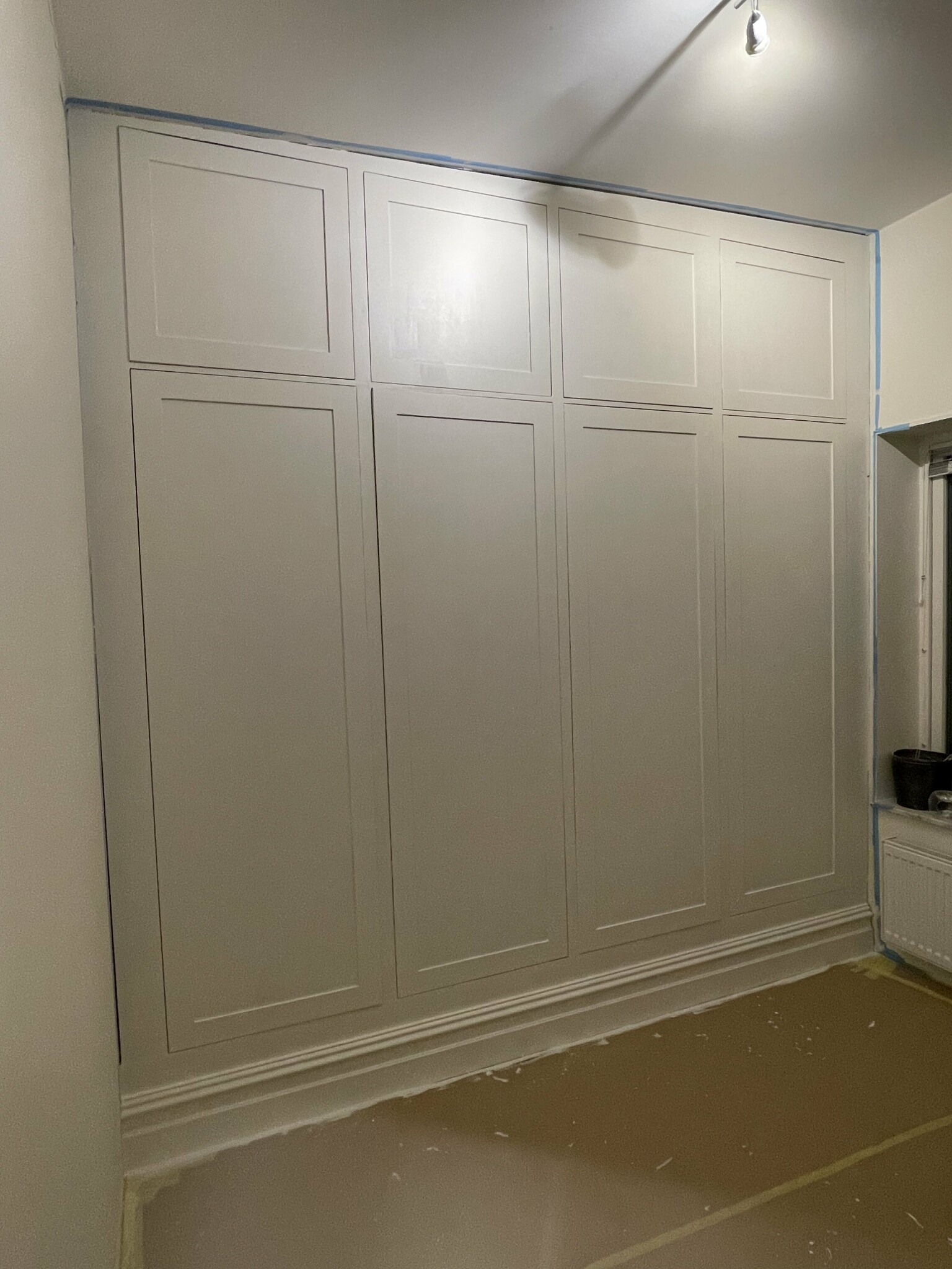

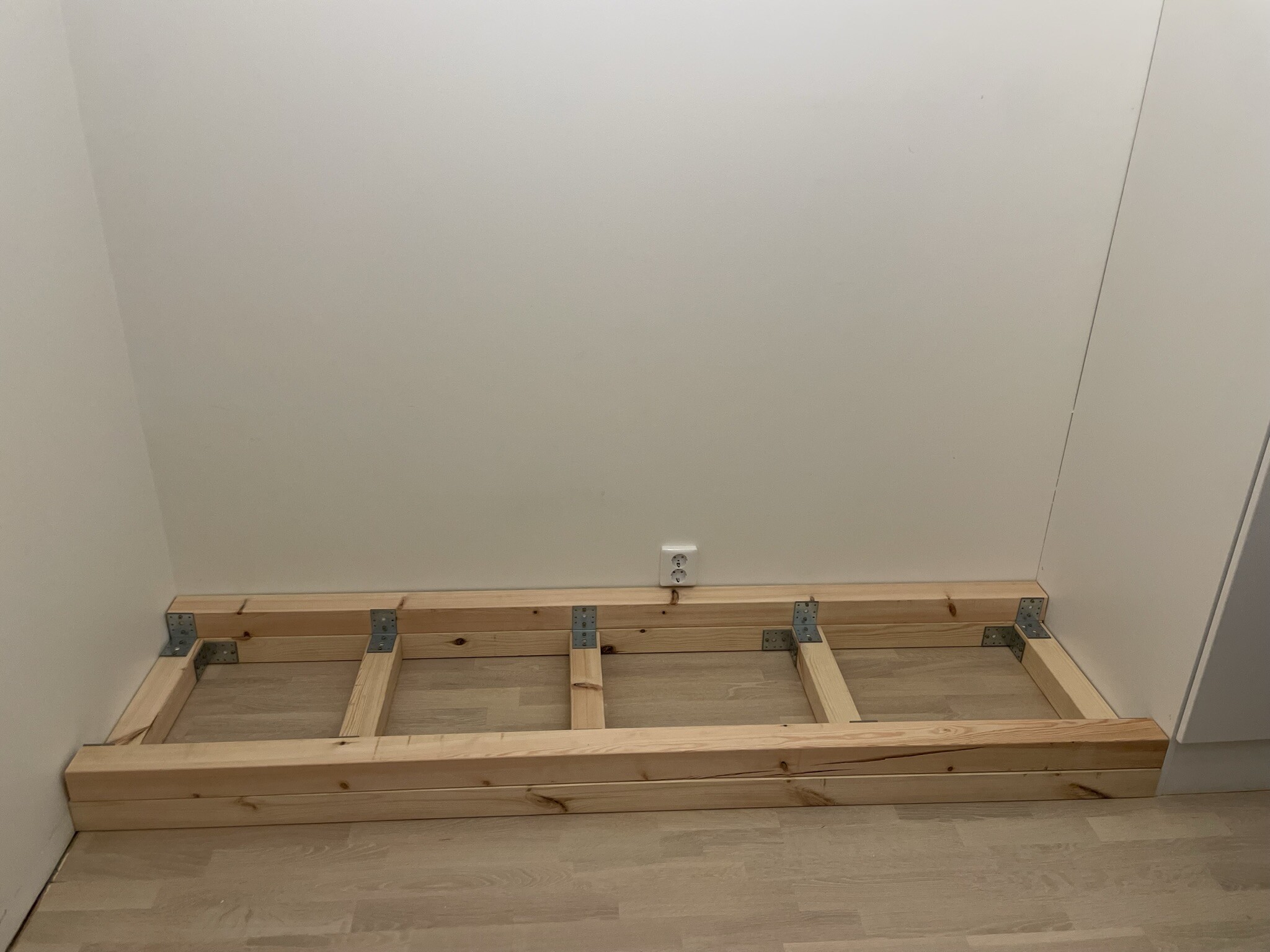

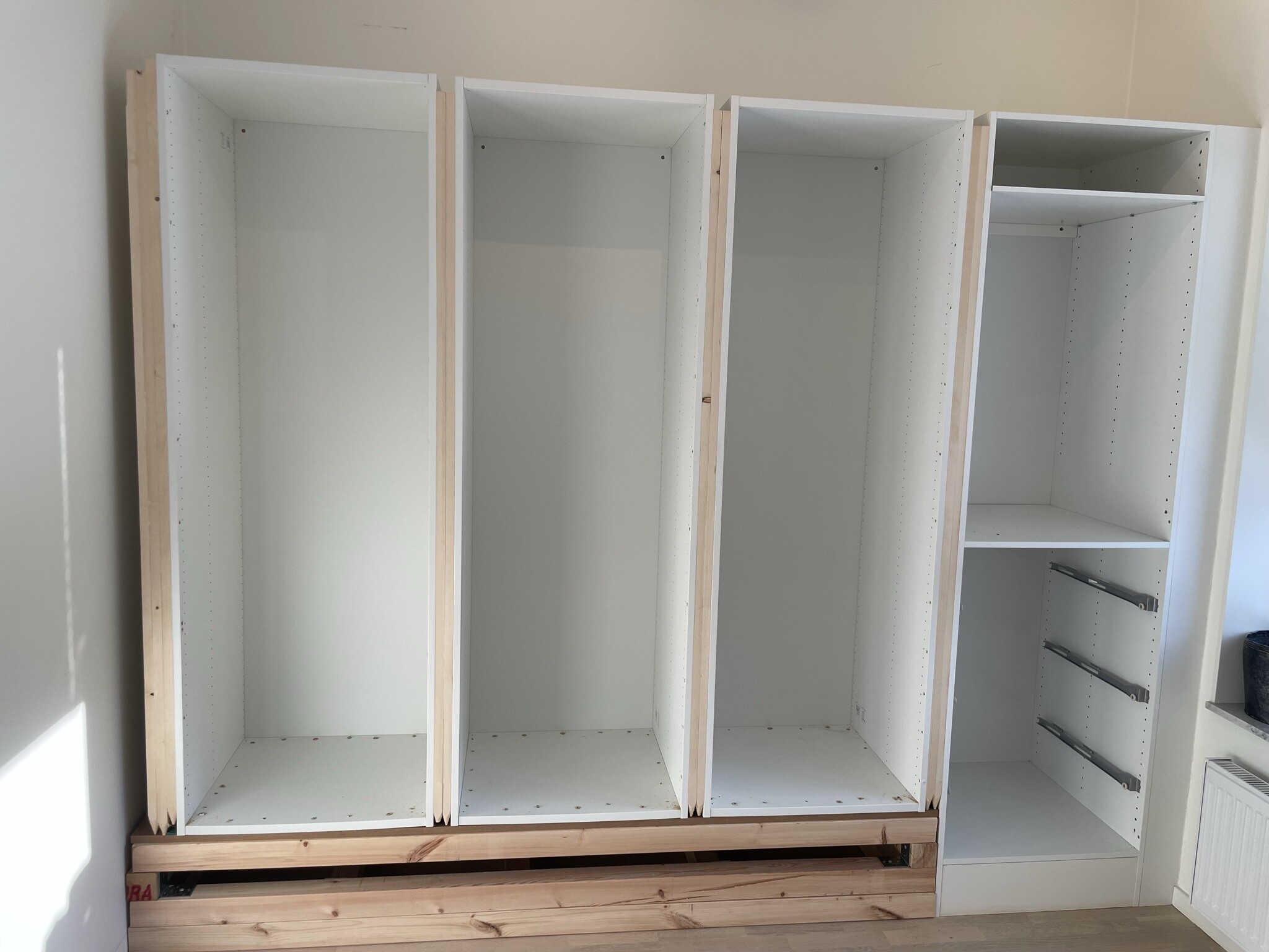

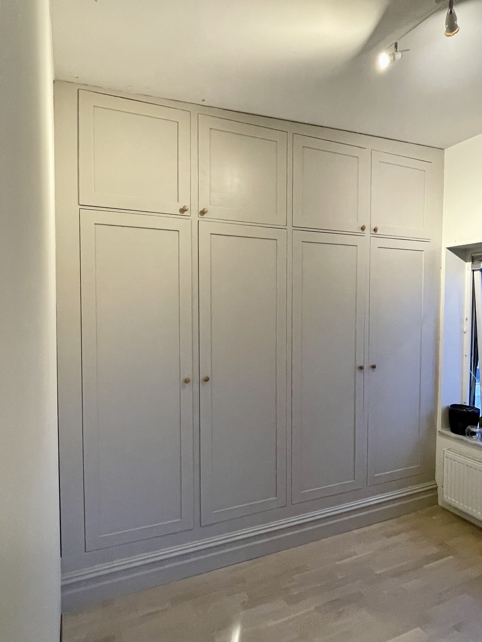

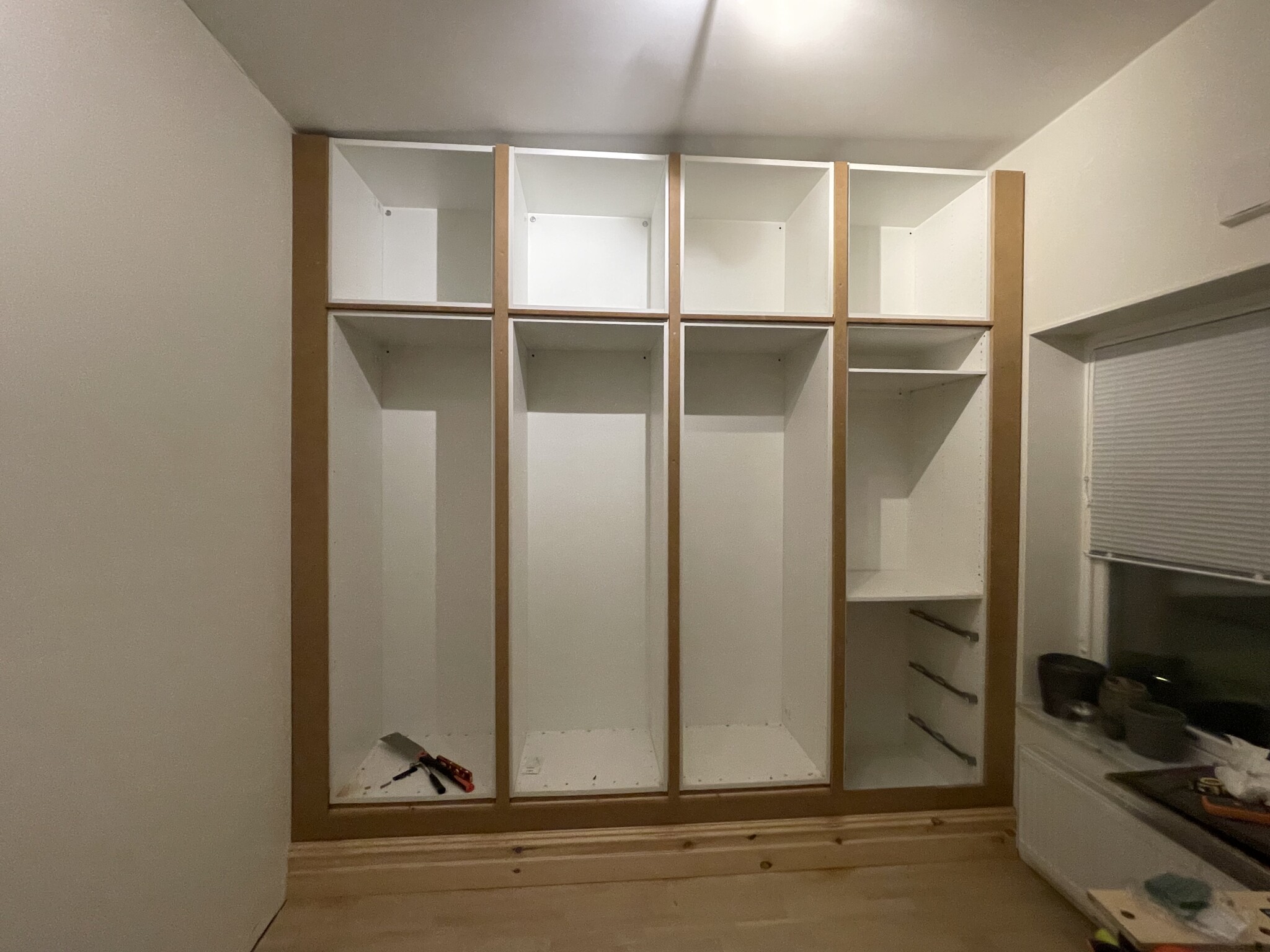

Bestämde mig för att bygga en garderobsvägg i MDF med Ikea stommar som grund. Gick ganska smidigt, mest besvärligt var det snea taket.
