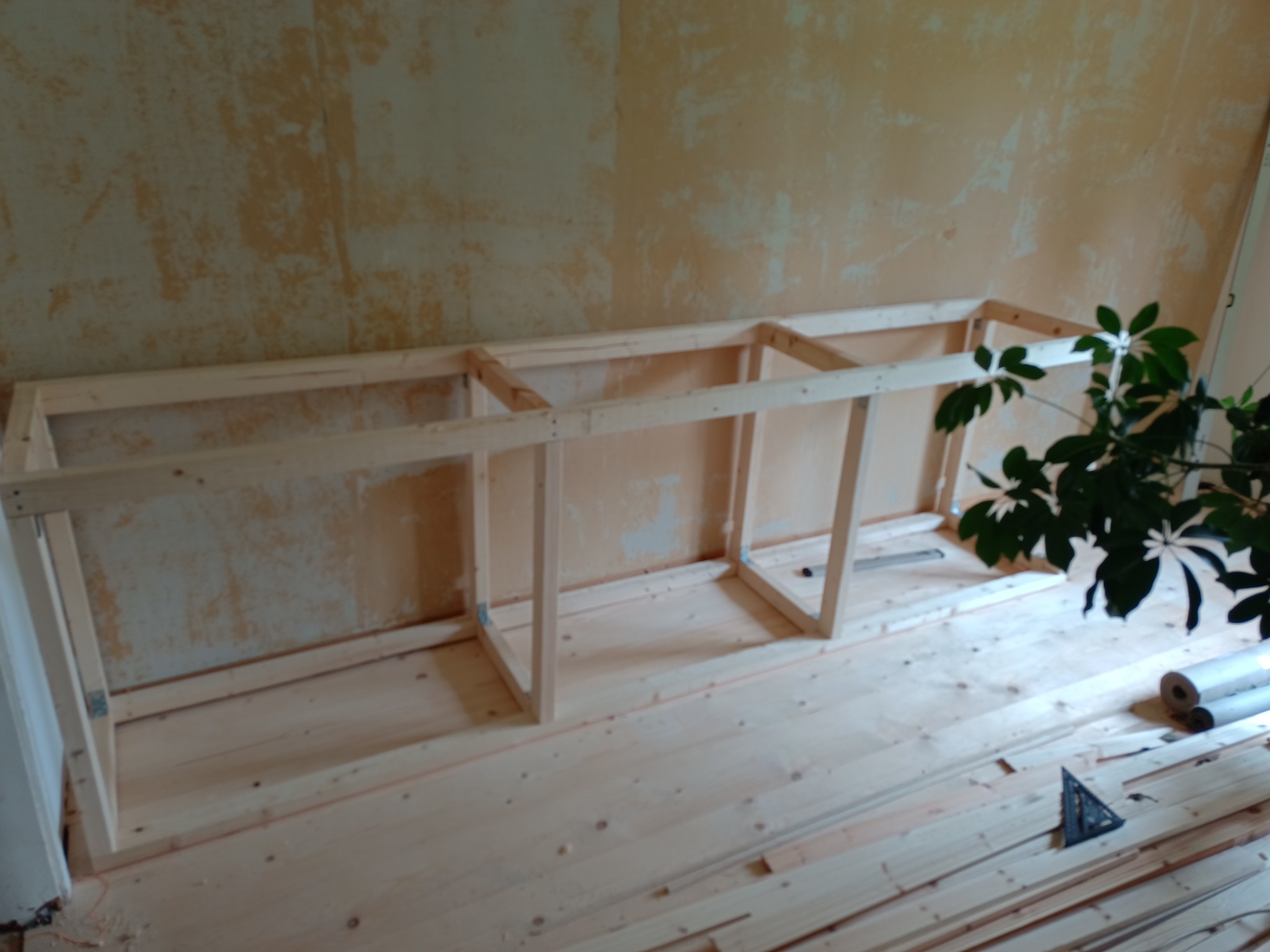

Här är bild från dag 1 av projektet. Stommen är monterad men ej installerad.
Stommen är byggd av 45 x 70 och är 313 cm lång och 94 cm hög; basen är av liggande reglar och toppen av stående. Planen är att det ovanpå varje fack ska stå en hylla, och i varje fack vara ett skåp med kökslucka på. Jag tänker att jag klär den i den pärlspont som blev över efter köksrenoveringen.
Dag 2. Stommen ställs i våg. Inte mycket att visa här; högsta punkten var vid tredje regeln från vänster, därifrån var det att kolla fram och tillbaka med vattenpass och lägga i småbitar under där det behövdes. Basen/botten överraskade, bara på de ca två metrarna från högsta till lägsta punkten skilde nästan 2.5 cm längs väggen, något som inte märks när man går över golvet. I framkant var skillnaden inte alls lika stor. När hela basen var i våg skruvades denna fast i golvet med 70 mm träskruv. Kändes som en synd att skruva i mitt nya golv, aj! På liknande sätt sattes toppen i våg genom mellanlägg mellan stommen och väggen, sedan fästes bakre regeln i väggen med 100 mm träskruv. Detta gjorde att både toppen och botten är i våg, men tyvärr gör det också att stommen blir lite skev sett mellan framkant topp och botten, den ser ut att luta lite inåt. Men inte så mycket at det stör om man inte letar efter det. Får duga! Både väggar och tak lutar och buktar, som sig bör i ett nästan hundra år gammalt hus med plankstomme. Inga hörn är 90 grader, och jag vet av erfarenhet att om man börjar sätta en sak helt i våg och lod med räta hörn när inget annat är det, så ser det man byggt jätteskevt och fult ut.

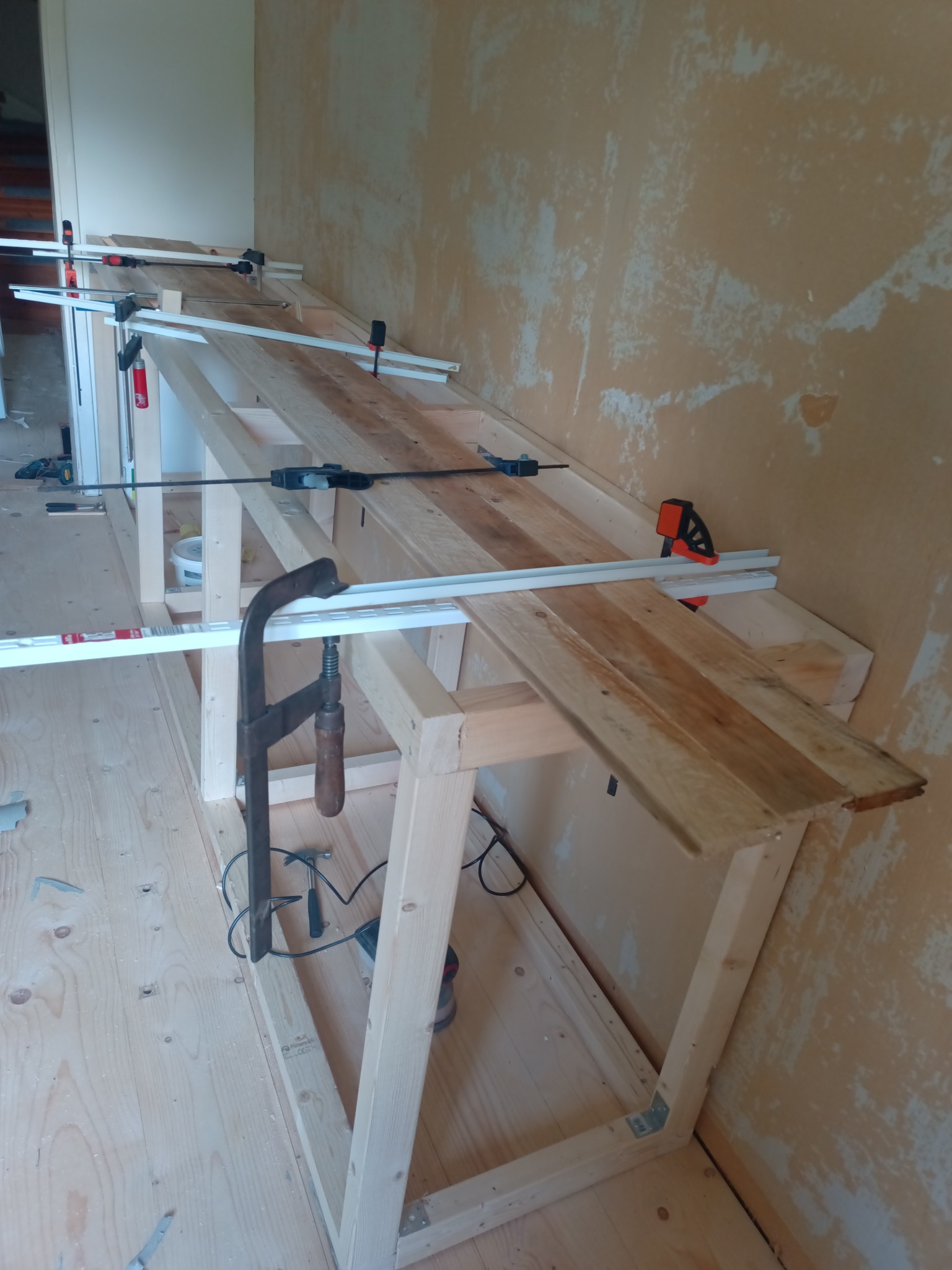

Aldrig provat att limma "paneler" på detta sätt innan, vad tycker ni om min improviserade lösning? Varenda tving jag äger. De vita skenorna är alltså till hyllkonsoler (som jag för övrigt också fick från jobbet. Att hålla sig framme när kontoret skulle flytta och slänga massor var inte alls dumt).
Rengjort, sandat, limmat. Det blir två "skivor" som kommer vara synliga framtill, dessa kommer jag limma ihop på varandra för att få en tjockare skiva (2 x 17mm = 34 mm). Under själva hyllorna kommer det inte synas lika mycket så där lär jag bara se till att bräderna är lagom platta och bara skruvlimma ihop dem mot stommen.

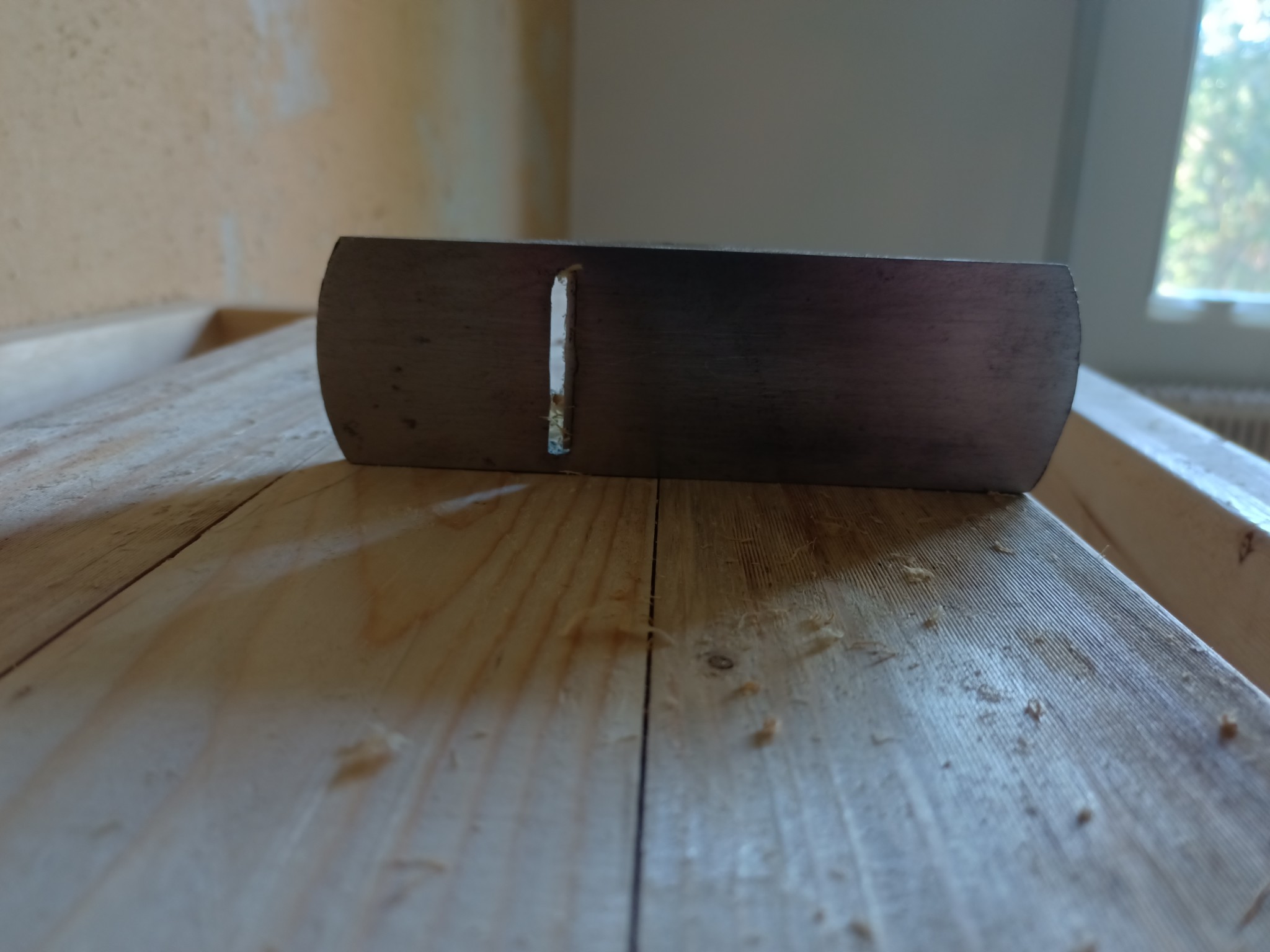

Dag 4. Ta skivorna ur spänn och börja hyvla. Jag tog det värsta med elhyveln och resten med en liten stöthyvel. Ack ack ack att jag inte har en ordentlig putshyvel, eller för den delen en planhyvel (thicknesser, vad det nu heter på svenska), det hade löst alla bekymmer så här långt.
Efter första halvan av första skivan var klar var jag riktigt nöjd!
Inte illa pinkat för att vara handverktyg med oerfaren handhavare på illa förvarad råspont, tänkte jag! Dessvärre var det där det slutade gå bra, resten gick så åt helsike dåligt med urslag, jack och gropar att när jag efteråt försökte sanda ned det insåg jag att det aldrig skulle bli snyggt, hur noga jag än var med spackel och målning. Fan då.

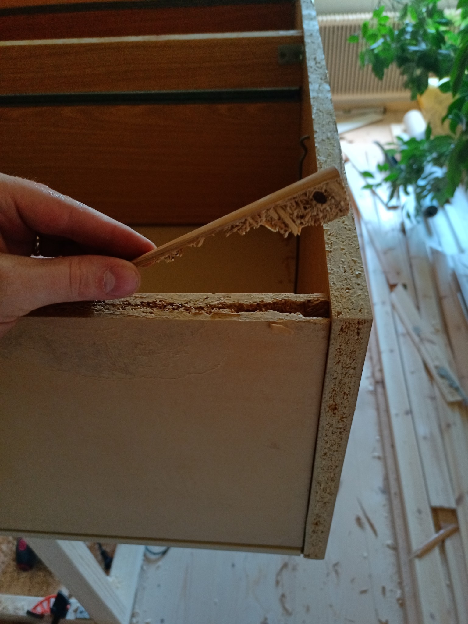

Ta bort kantbanden visade sig vara slitigare än jag trodde. Några räckte det med att man fick in något verktyg under för att sprätta bort hela, vilket var vad jag räknade med. Andra satt verkligen som berget och fick huggas bort med stämjärn. Jag ska aldrig igen underskatta hur hårt ett kantband i trä kan vara.
En sak får man definitivt ge Kinnarps, de har inte snålat på limmet! Häpnade när bandet tog med sig denna klump av spånskivan. Nåja, blir att spackla...

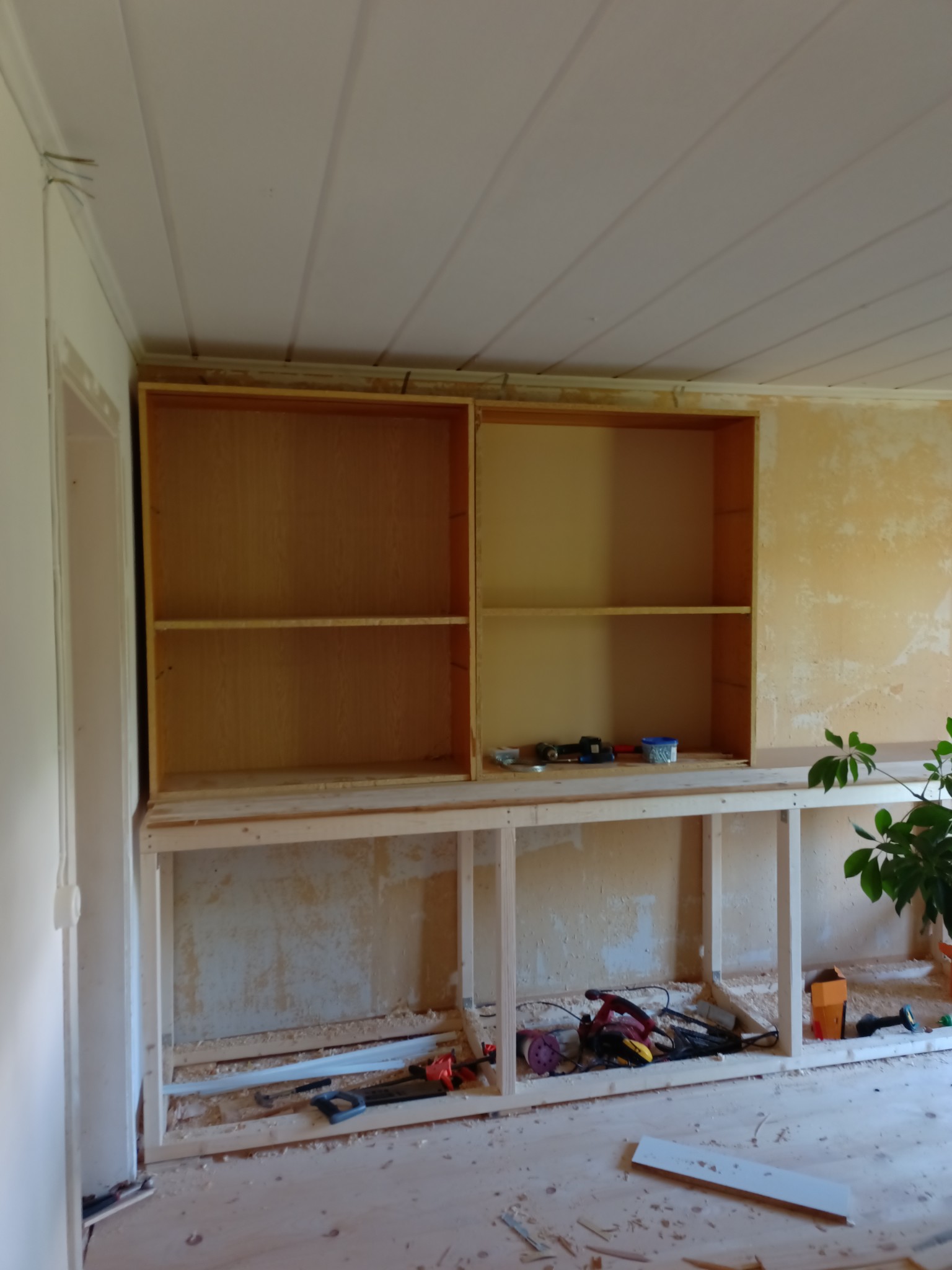

Som avslutning innan jag tog helg så ställde jag upp de två hyllor jag hunnit förbereda ovanpå för att se hur det kan tänkas se ut.
Ärligt talat, jag tror på detta! De skruvas fast i stommen och varandra, sedan som extra tippskydd har jag satta spikband i toppen som kommer fästas i väggen med långa skruv.
Jag kan medge att det ser lite udda ut med så höga skåp, de är 94/238 =39,4% av takhöjden. Men som jag skrev i första inlägget, vi har verkligen drömt om mer förvaring, och dessutom är vår lille guldklimp (11 mån) nu i den åldern där han insett hur kul det är att slita ut saker från hyllor. Någon dag när barnet (och ev syskon) är färdiga med sånt får vi ser hur vi gör - stommen kan ju utan större svårighet byggas om till mer bokhylla. Eller kanske någon rolig kombination, små infällda bokhyllor på gångjärn som kan öppnas för att komma åt ett något mindre skåpsutrymme bakom?

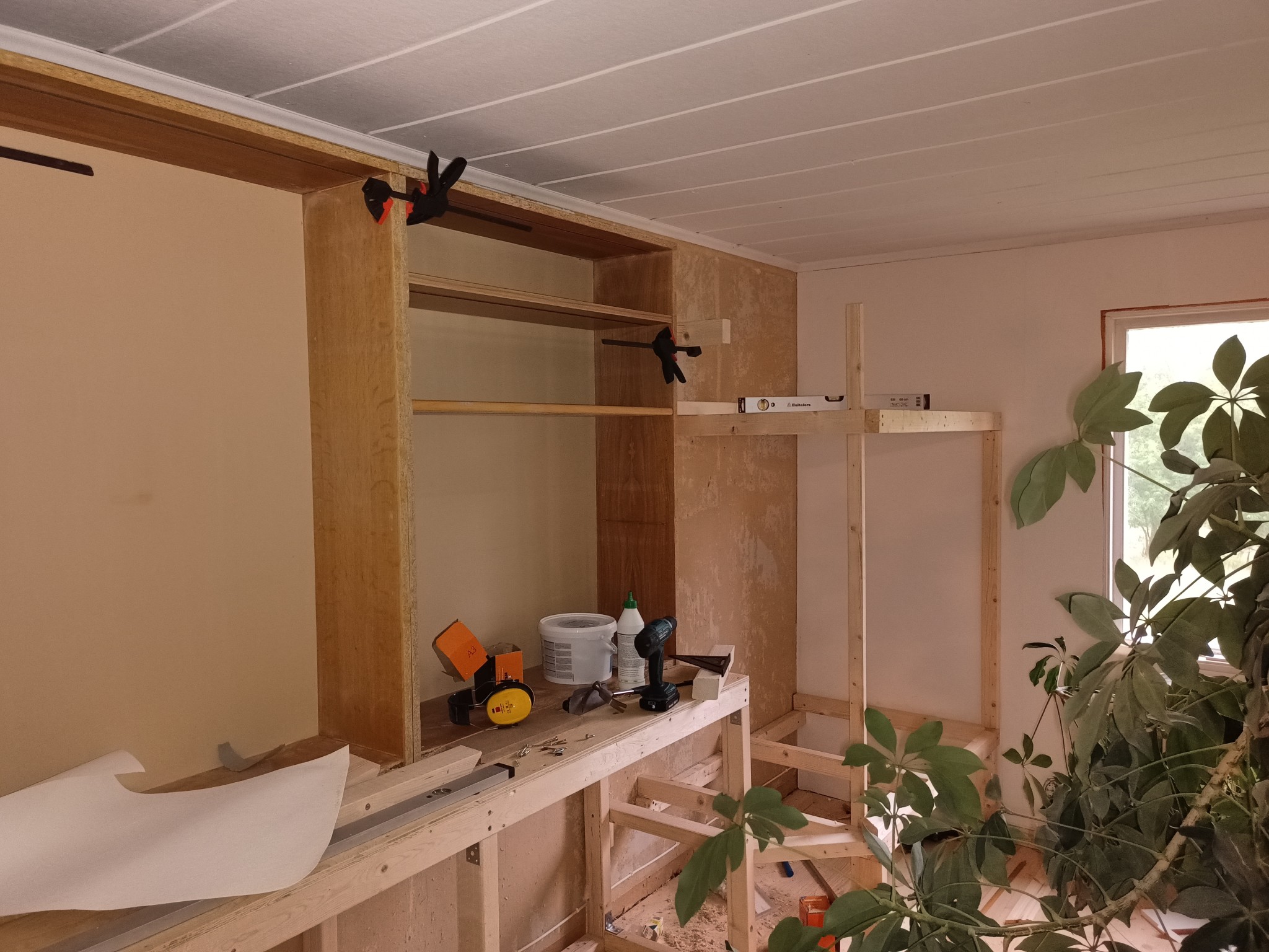

Dag 6. Satte upp alla tre hyllor. Detta medförde tyvärr en hel del merjobb jag inte räknat med. Min noggrannhet till trots blir det ju aldrig helt 100% i våg när man har att göra med material som rör sig och bara ett vattenpass att jämföra mot. Det skulle visa sig att en höjdskillnad på ca 2 mm upp mot ett hörn gör att den hyllan lutar helt galet, så det blev ett väldans pill fram och tillbaka med kilar och mellanlägg att få alla hyllor i lod och i jämnhöjd - det sistnämnda är ju helt avgörande för intrycket, eftersom det annars ser urdumt ut när hyllplanen är i olika höjd med 2-3 mm.
Dag 7. Efter att ha ältat lite under natten kom jag tillbaka dagen efter, såg hur förjävligt det hela såg ut, och rev allt jag gjort dagen innan. De stod för ojämnt, och MDF:en sviktade för mycket. Det slutade med att jag använde en dyrbar skiva 15mm plywood plus lite spill jag hade stående och satte istället. Nu är hela toppen två stycken med jämn kant och SÅ mycket stabilare. Jag ställde upp hyllorna och förankrade dem igen, denna gång väsentligt rakare, jämnare och stadigare.

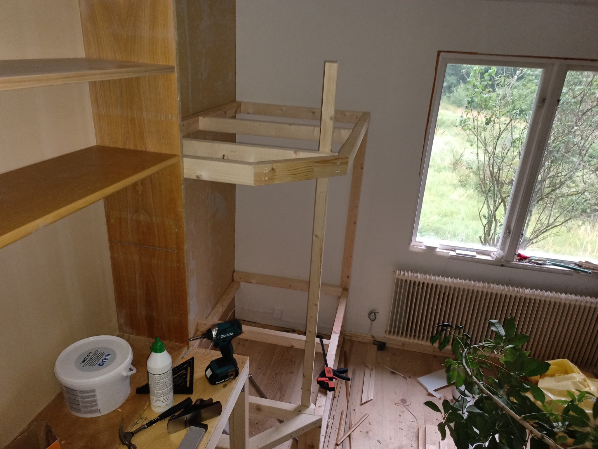

Denna dag blev också en del gjort på läshörnan. "Taket" kommer ha samma form som sittplatsen och åtminstone en hylla kommer gå som en fortsättning av ett hyllplan på de stående hyllorna.
Dag 8. Det kan nog egentligen inte vara dag åtta. Jag tror jag blandat ihop detta och lagt till några dagar. Jag är på flera ställen samtidigt i bygget, och hoppar in här när jag t.ex väntar på att färg eller lim ska torka till. Hur som, nu är stommen till taket till läshörnan färdigt.
Det syns inte så tydligt på bilden kanske, men från det lägre hyllplanet går taket alltså rakt ut i 90 grader i ca 30 cm, sedan svänger den av i 45 grader och går sedan parallellt med väggen. Det övre planet så börjar den istället i 45 grader och går parallellt med väggen.
Jag nöjde mig med 28 x 70 för stagen som går från väggen till taket och har tagit bort den tillfälliga stödpinnen. Här ska det ju bara stå emot dragkraft, och då torde den dimensionen räcka gott och väl.
Men jag vågade inte vara helt säker, så jag tog till med ett "aptest", dvs jag tog tag i hörnet närmst kameran (där det är som längst till närmsta stöd) och hängde i den som en apa, raka armar och inget stöd med benen. Succé, knappt minsta rörelse i stommen! Håller den på sin svagaste punkt att jag hänger i den med mina 90 kg lär den hålla för lite skivmaterial och några hyllmeter böcker.
