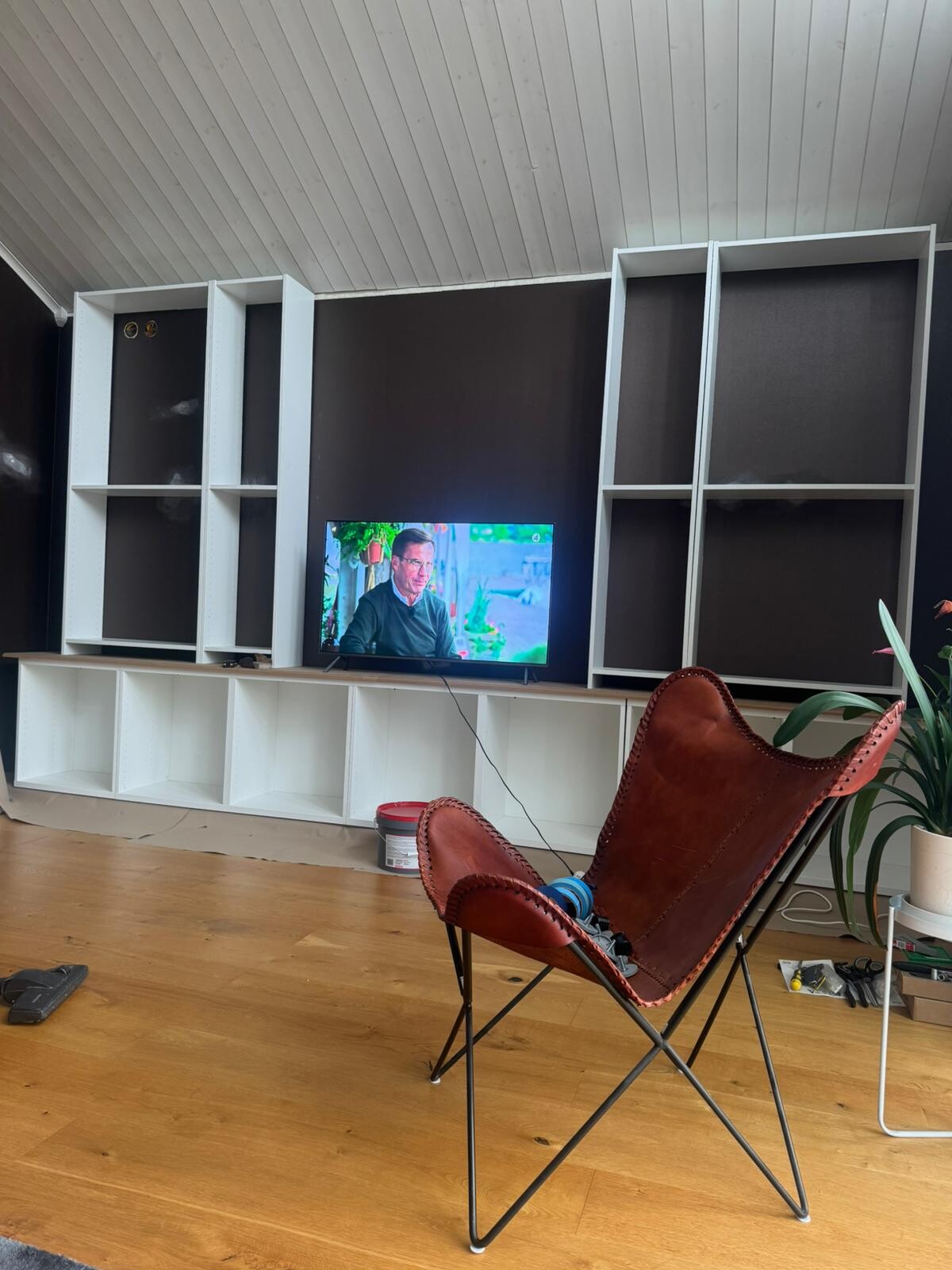

Vi håller på och bygger en platsbyggd bokhylla av bestå och billy från Ikea, har kommit en bit likt bilden. Vi har en tanke att ta ytterligare en billyhylla som är 40 cm djup och använda dem på andra ledden för att då få till en hylla ovanför tvn. Dock funderar vi på hur vi ska stärka upp den så att den inte svajar i mitten? Mellan bokhyllorna på sidorna är det 1,8 m. Vill helst inte sätta några fula konsoler som synd under den liggande billyhyllan. Några tips?
Några förslag:
1. Se till att de finns en eller flera fastskruvade vertikala avdelare i mitten och använd dem som "dolda" konsoler, dvs skruva dem i väggen.
2. Styva upp hyllplanen (åtminstone nedersta) med något böjstyvt, t.ex. stående remsor av plywood, gärna flera och gärna "dubbelmackor" 2x12mm skruvlimmade, eller en L-formad stålskena.
3. Bygg hyllan av ett böjstyvare material än Billy-hyllor, t.ex. limträskivor.
