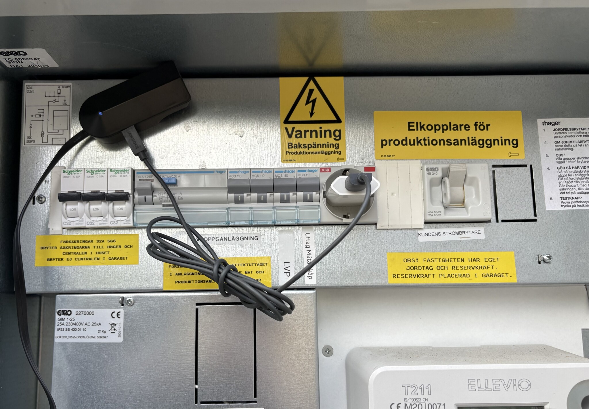

Har förberett för en trallpool/SPA-bad om några år i samband med trallbygge. Innan dess står på samma plats som nedsänkt trallpool ska placeras ett uppblåsbart SPA.
Behöver nu dra fram el (genom elektriker) till det uppblåsbara och vill samtidigt framtidssäkra/förbereda för ett större SPA. Nuvarande kopplas in med vanlig Schuko 230V med 2kW värmare och klarar sig således på 1 fas 10 A (1.5 kabel?). Framtida bad lär dock behöva få tre faser 3x16 A med 2x3kW värmare + egen fas för pump osv.
Min tanke är att förbereda med en 5G2.5 jordkabel placerad under trallen, och dra den till plats nära fasadakåpet och be elektrikern koppla in endast en fas nu, vilken kan användas för montering av Schuko uttag vid bef bad. I så fall blir det enkelt att senare be elektrikern komma och koppla in ytterligare två faser den dagen vi ev skaffar nytt bad.
Första frågan är om ovan låter rimligt? OK att dra 5G kabel och bara använda en av faserna?
Nästa fråga är om vi har plats i fasadskåpet? Det finns en Hager CDA415R 4-polig jordfelsbrytare på plats redan som används till avloppspumpen - kanske kan användas även till tilltänkt inkoppling?

Det finns två lediga moduler både till vänster och höger om huvudbrytare, och kanske en halv modul längst till vänster om huvudsäkringen.
Så det ska finnas plats för en trepolig dvärg, om inte de lediga platserna används för nån plint som inte syns.
Du bör nog kolla det först, eller ta höjd för en separat kapsling bredvid.

Förstår - och huvudbrytaren bör man kunna flytta till "knockout"-platsen till höger i så fall?Bo.Siltberg skrev:

Om man kör en trepolig dvärgbrytare, använder befintlig jordfelsbrytare, så bör man med andra ord kunna dra fram en femledarkabel och använda en av faserna tills man framöver ev. behöver alla tre?
Ja. Det är ok att inte använda alla ledare.
Kolla med elfirman angående kabeln först.
