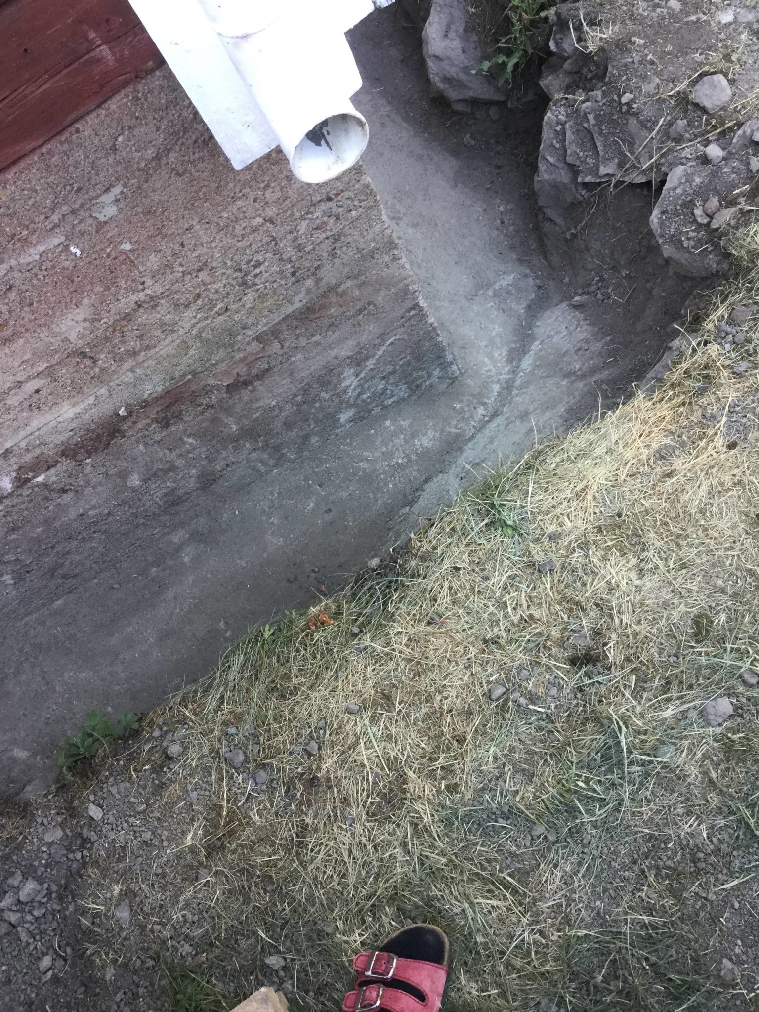

Grävd dräneringsgrop vid källarmur på 1930-tals hus, synlig berggrund och avloppsrör, samt röd sandal i förgrunden.
Vi förbättrar dräneringen av källaren på vårt hus från 1930-talet. Huset är byggt på berg. Vi gräver bort jorden som ligger mot källarmuren, ska gjuta med betong, som ett hålkäl, över skarven mellan källamuren och berget och stryka med kallasfalt. vi ska återfylla med singel närmast källarmuren. Räcker c : a 20 cm? Behövs en dessutom platommatta?
