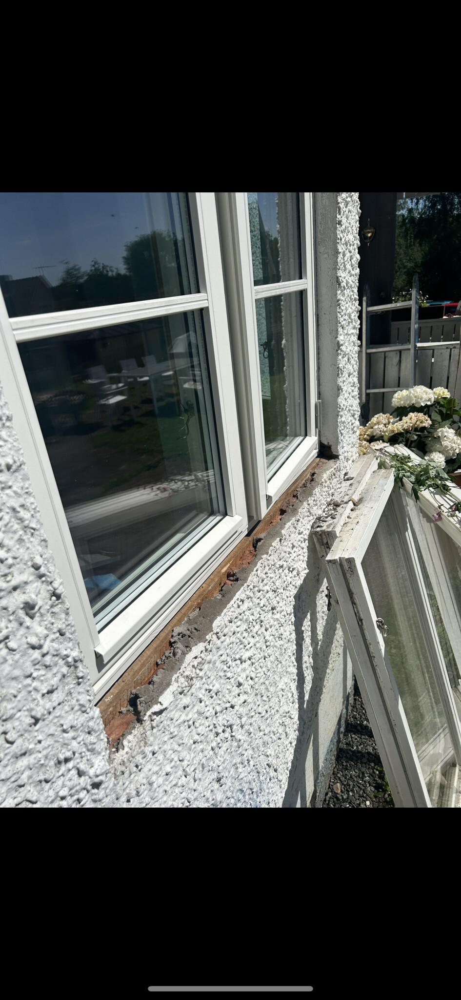

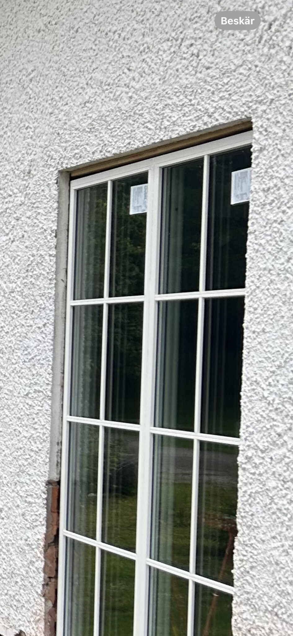

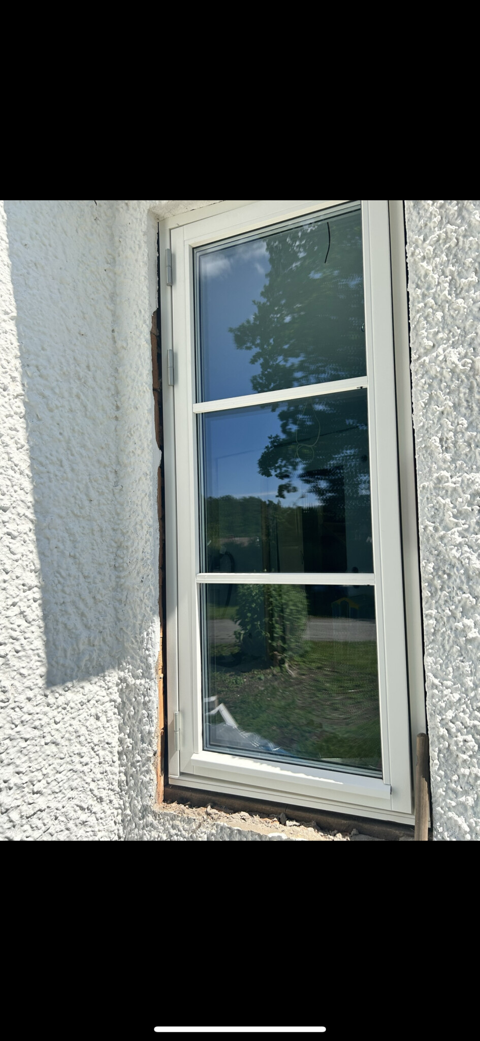

Har bytt alla mina 10fönster på kåken, nu ser det ut såhär runt fönstren
Fönsterbleck har jag satt
Ska jag sätta vita plåtar runt fönstret eller ska jag putsa upp en kant imot fönstret.
Hur går jag tillväga isånnafall, lättaste sätt?
Hur brukar plåtarna fästas runt fönstren?
Hur brukar man putsa mot fönstren?
Om jag tar in hantverkare som gör det, vad blir kostnaden för dom olika tillvägagångssätten på ett ungefär?
Mvh

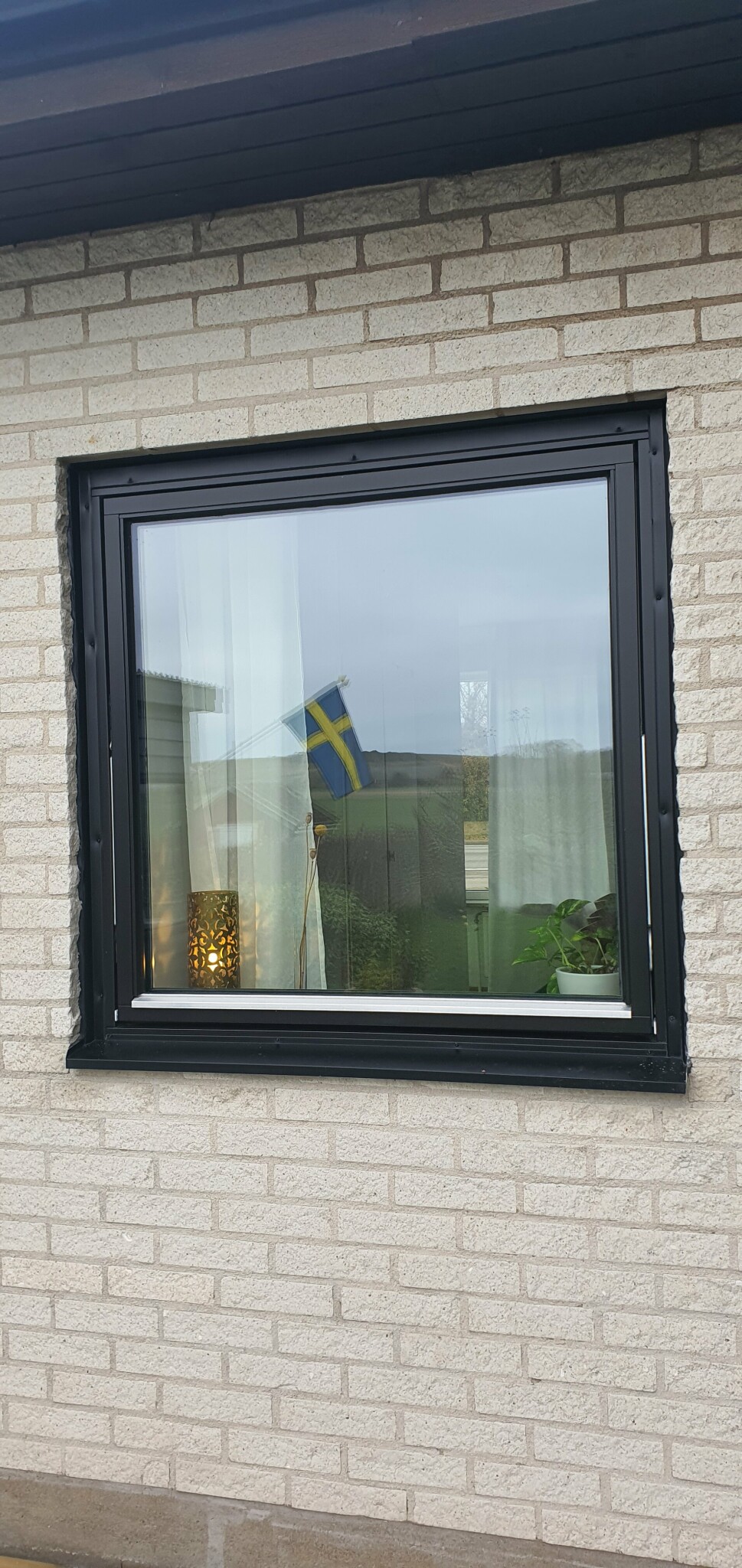

Så gjorde vår hantverkare.
Hade paketpris på flera saker och notan slutade på strax norr om 130k. Men för detta fönstret så betalade jag nog någon tusenlapp för jobbet runtom, inte helt säker.
Om du har råd och möjlighet är det ju snyggast med puts.
Vita plåtsmygar, som en L profil brukar vi nita i karmen med popnit. Ta in en offert från en plåtis så blir det svinbra. Skulle killgissa på att det blir billigare än att putsa in också. Det blir ju inte många kvadratmeter plåt direkt, och det där löser en plåtslagare på nolltid.
- Vill du göra det själv så kan du ju också måtta upp smygarna och åka in till ett plåtslageri så kan dom tillverka åt dig, slipper du montagekostnaden. Ta reda på vilken vit färg du ska ha innan bara, Lindab har t ex kritvit, varmvit och antikvit. Sen är det ju bara 3.3mm borr, vita popnit en popnitstång och en plåtsax.
S
Skulle tagit dit en murare. Även om du plåtar in så är ju putsen trasig på flera ställen.
