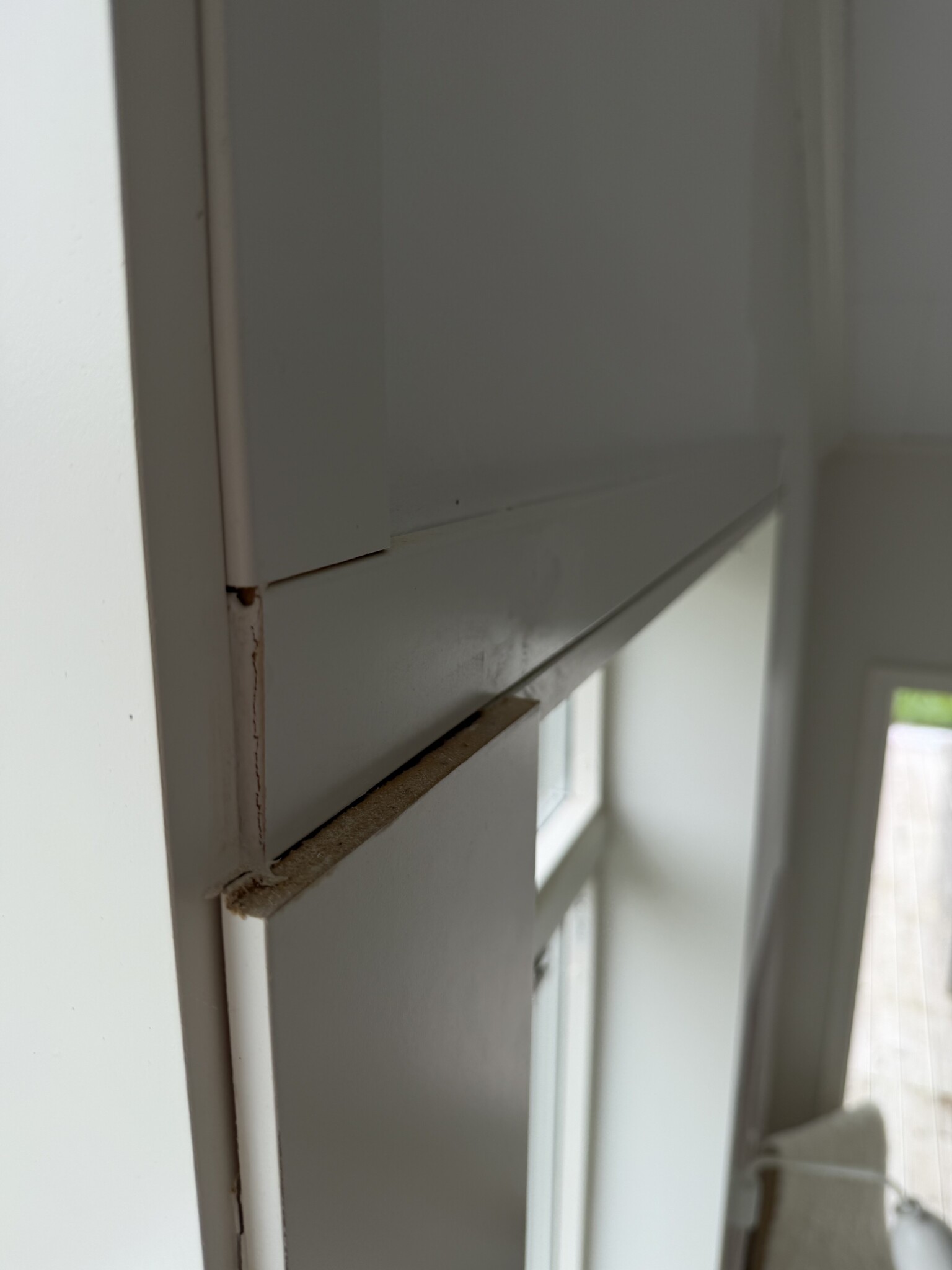

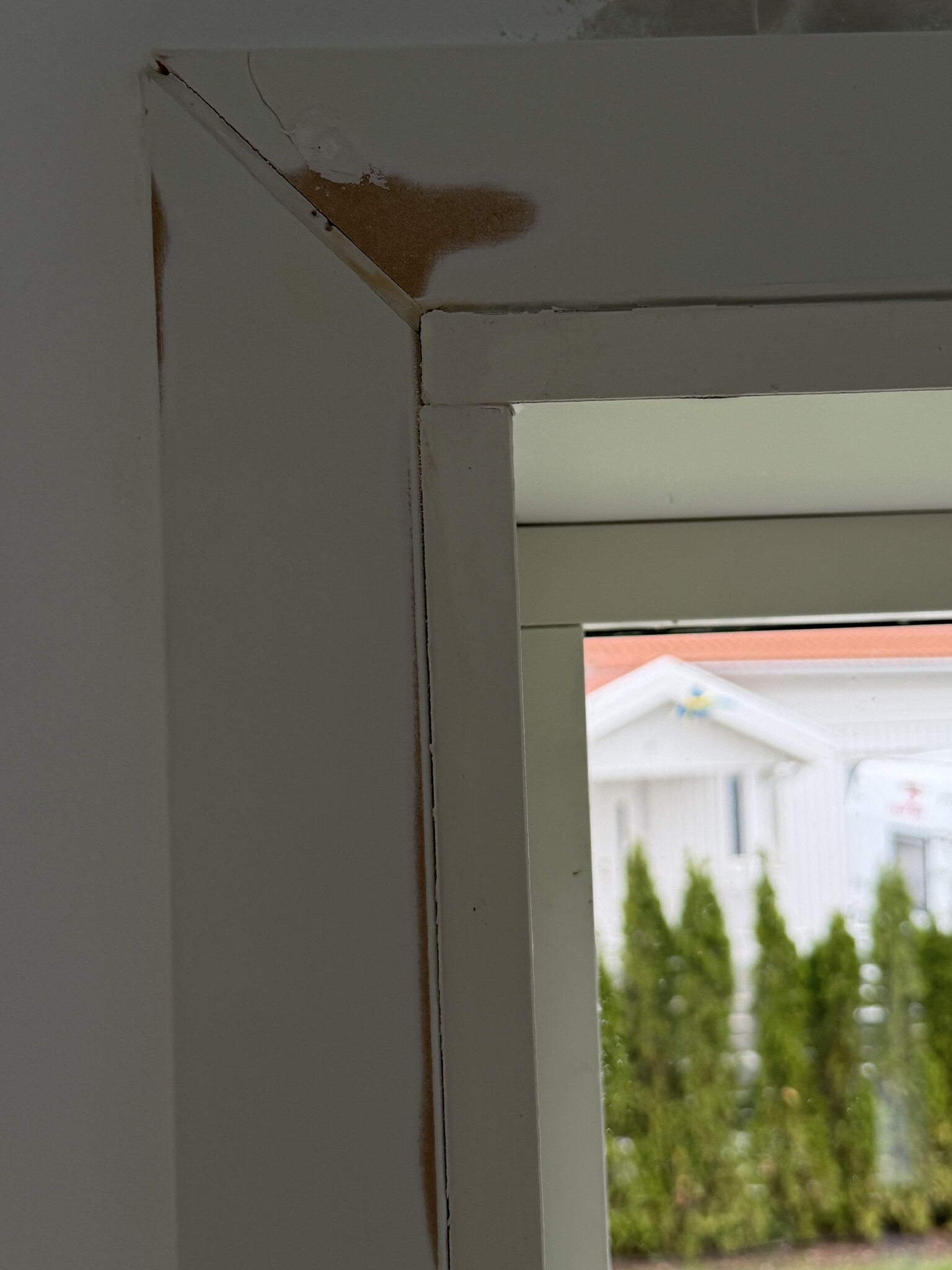

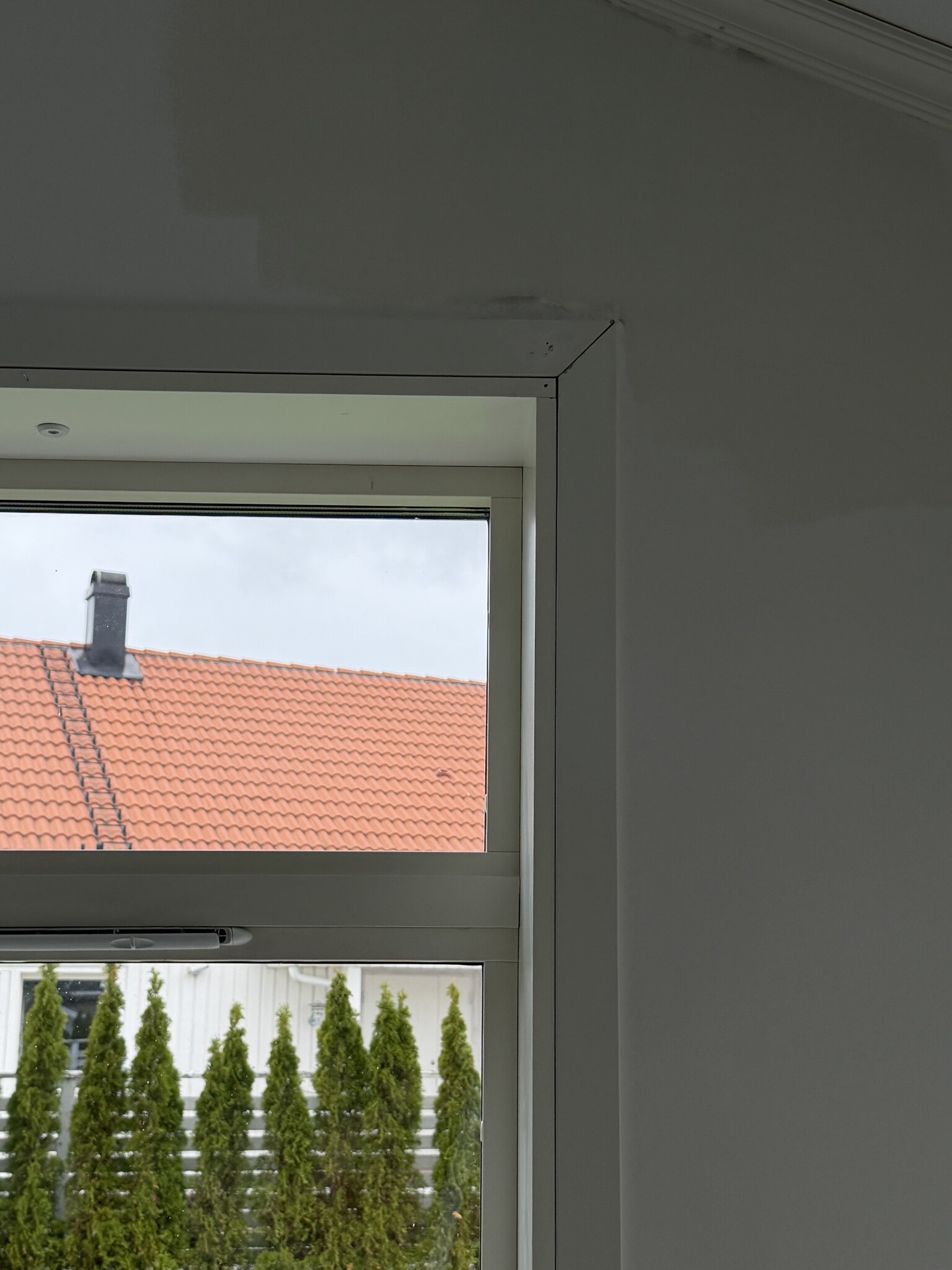

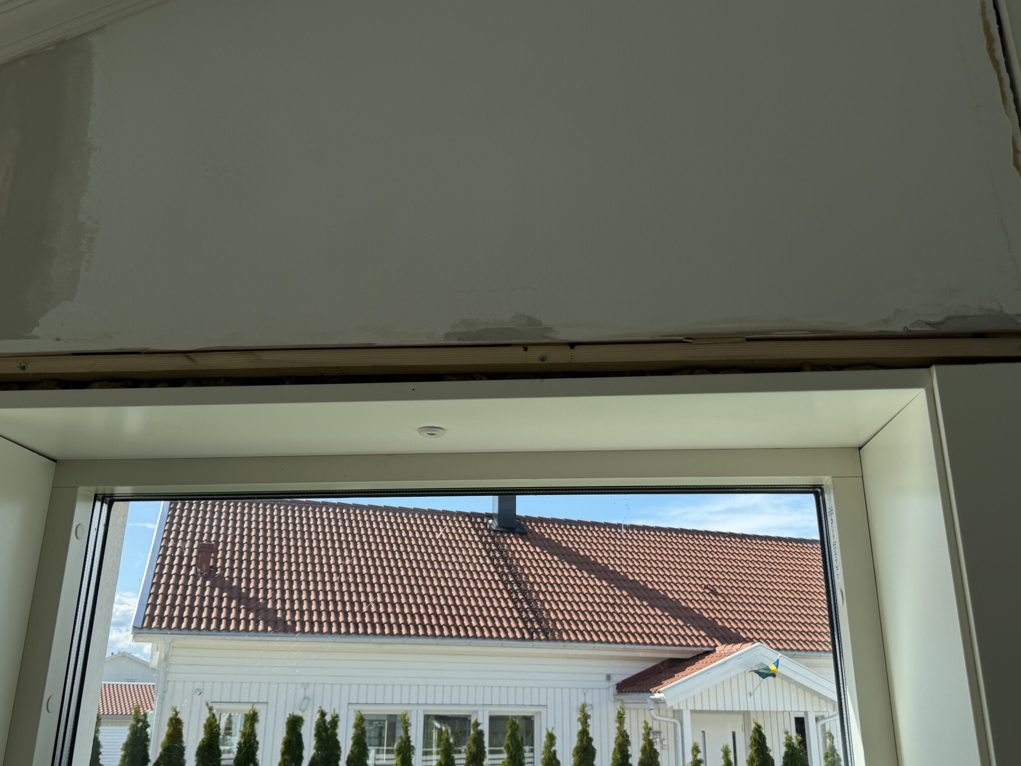

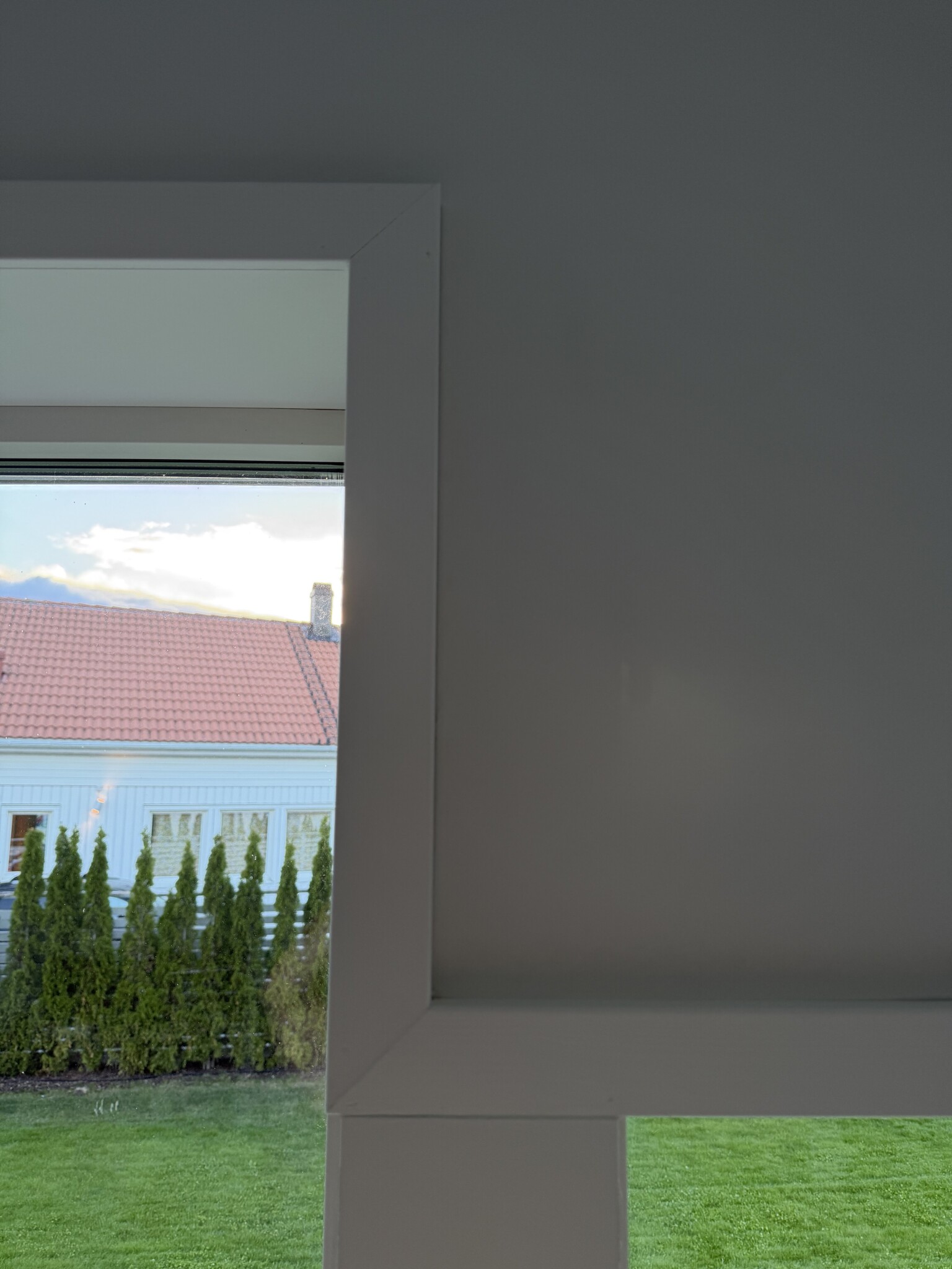

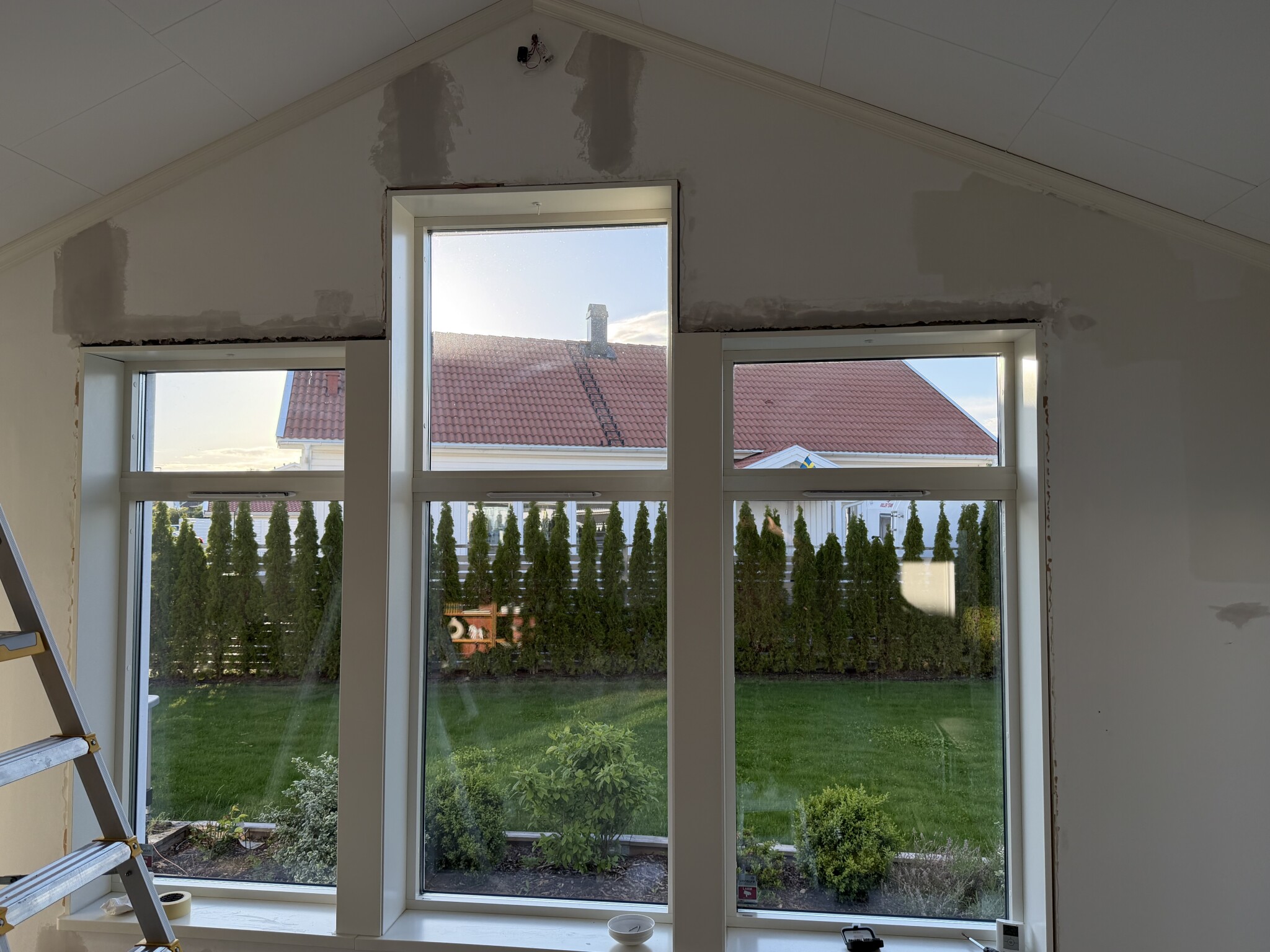

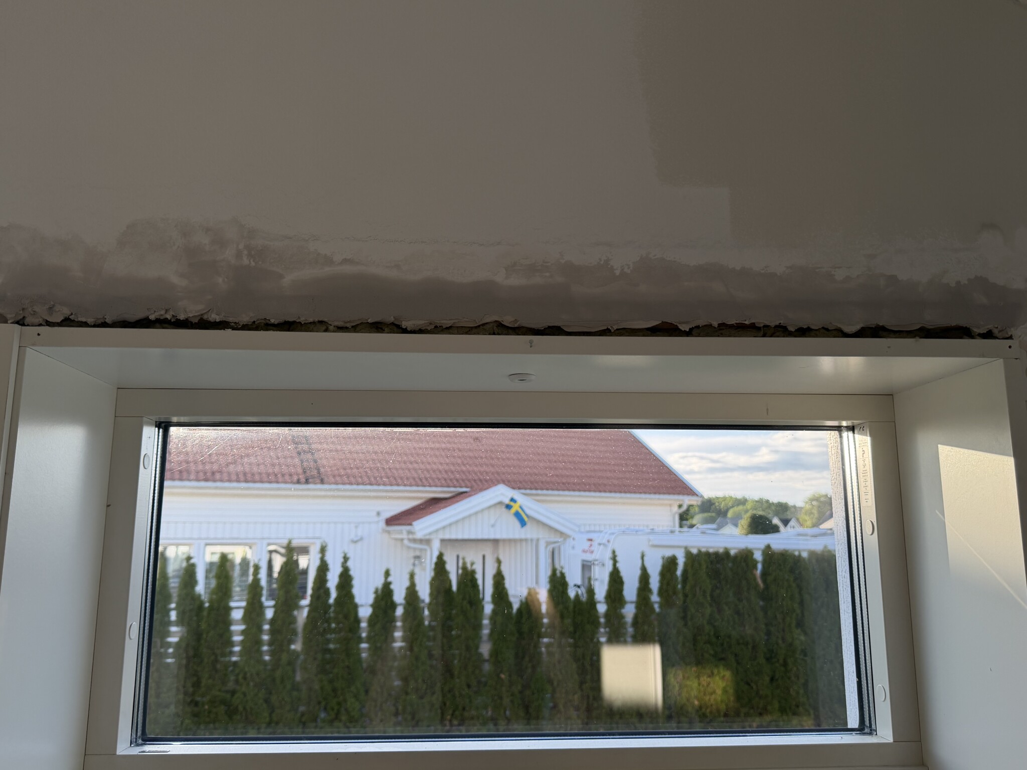

Skulle bara plocka ner lamellgardinerna och måla om väggen men då kom fönsterfodren fram.
Som ni ser på bilderna så är det inte så snyggt gjort.
Man har inte använt klackfoder och det finns därför nivåskillnader mellan foder och täckskivor som sitter mellan fönster.
Jag har svårt att lämna det som det är och tänkte att jag köper klackfoder så blir det bra.
Fönsterfoder med synliga nivåskillnader och glipor, visar område där klackfoder saknas. Väggen är delvis målad och ojämn i hörnet.
Fönster med synliga nivåskillnader i foderdetaljer, ingen klackfoder används, vilket orsakar en glipa mellan foder och täckskivor.

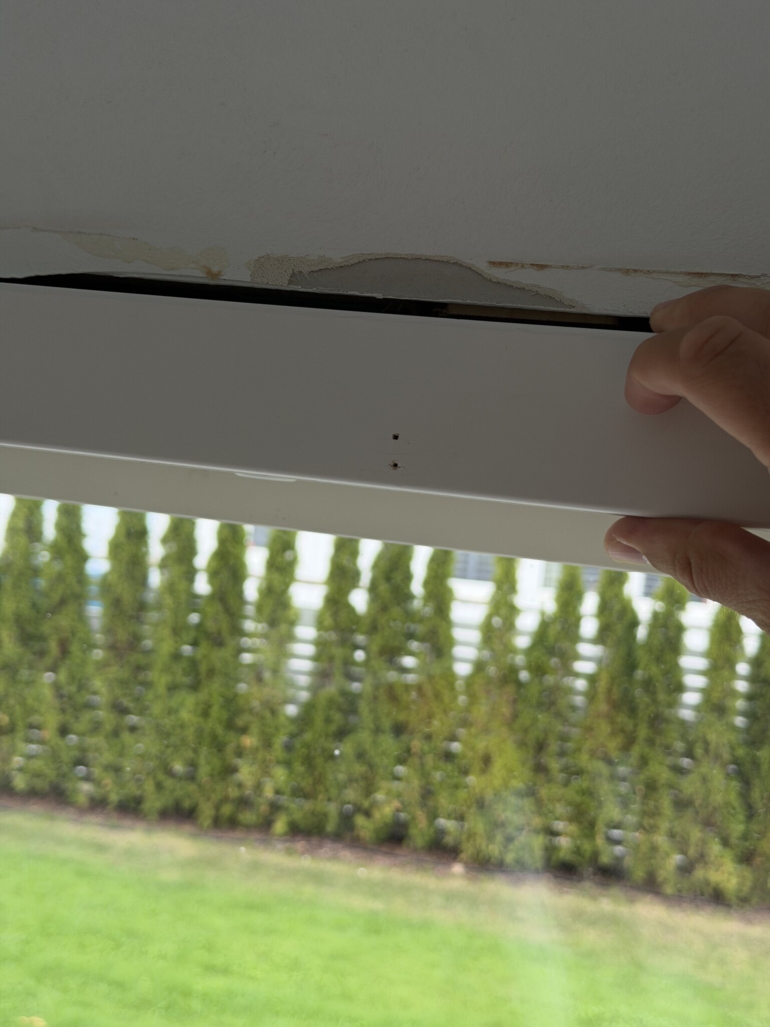

Tills jag insåg att ett standard 56mm inte räcker till för att dölja glipan. Behöver ca 70mm för att det ska täcka.
Hand håller fönsterfoder med synliga nivåskillnader och glipor; väggen bakom är ofärdig och trädgård syns genom fönstret.
Så, frågorna är egentligen;
-sätter man normalt sätt klackfoder här?
-drevar man eller isolerar man normalt bakom listen i mellanrummet som ni ser på bilden?
Ovanför fönstret syns en ofärdig yta med synliga nivåskillnader och glipor mellan foder och täckskivor, vilket behöver justeras.

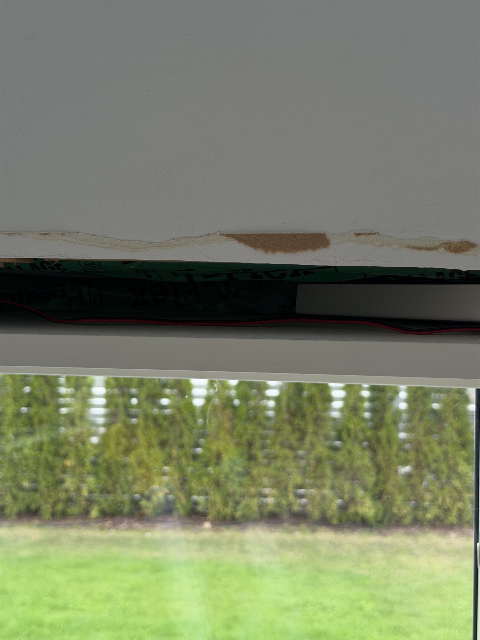

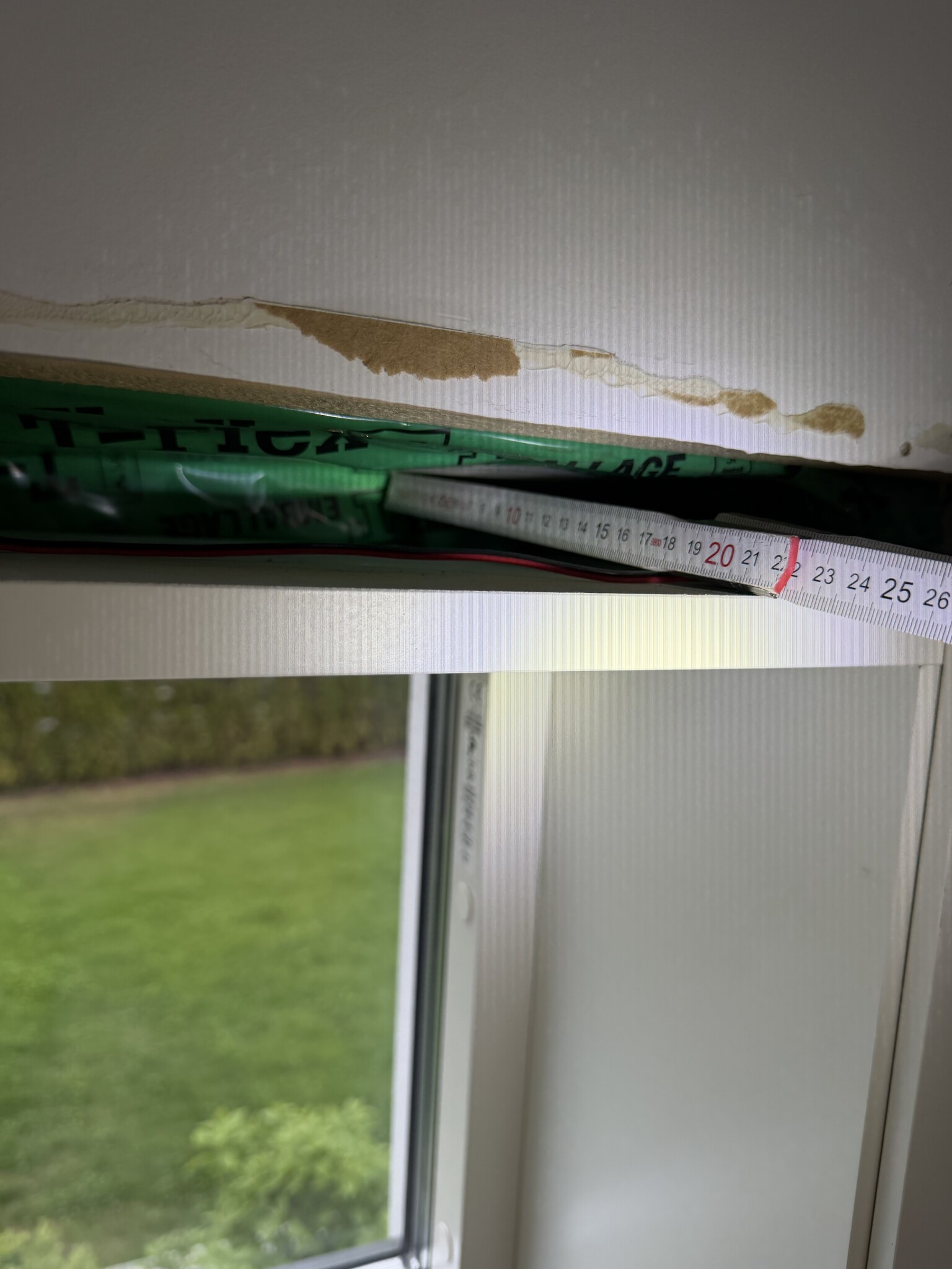

Eller ska jag bara foga mellan foder och fönsterkarm och sedan måla in det och hoppas på att det ser enhetligt ut?

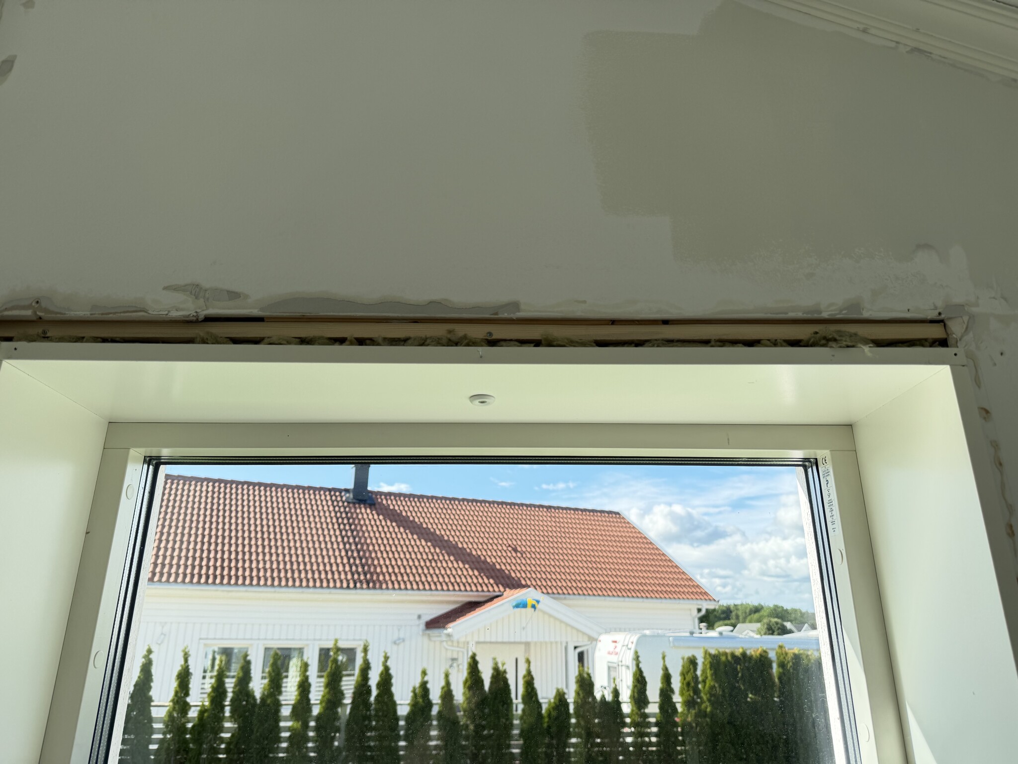

Här är ett par bilder till.
Fönsterkarm med synligt mellanrum mellan foder och karm, visar behov av fogning och målning för enhetligt utseende.
Närbild av en väggskada ovanför ett fönster, med måttband och grön plast synliga.
Ja, det var ett förskräckligt fult och taffligt utförande, och det blir etter värre av att det är spånskivor/mdf istf riktigt trä.
Det ska drevas/isoleras mellan fönsterkarm och vägg.
Klackfoder vet jag inte riktigt vad som menas med här?
Jag hade satt fönsterfoder (lister) så de gick in ca halva tjockleken av foderbrädorna i smygen och satt så breda som behövs för att täcka ordentligt ut på väggen.

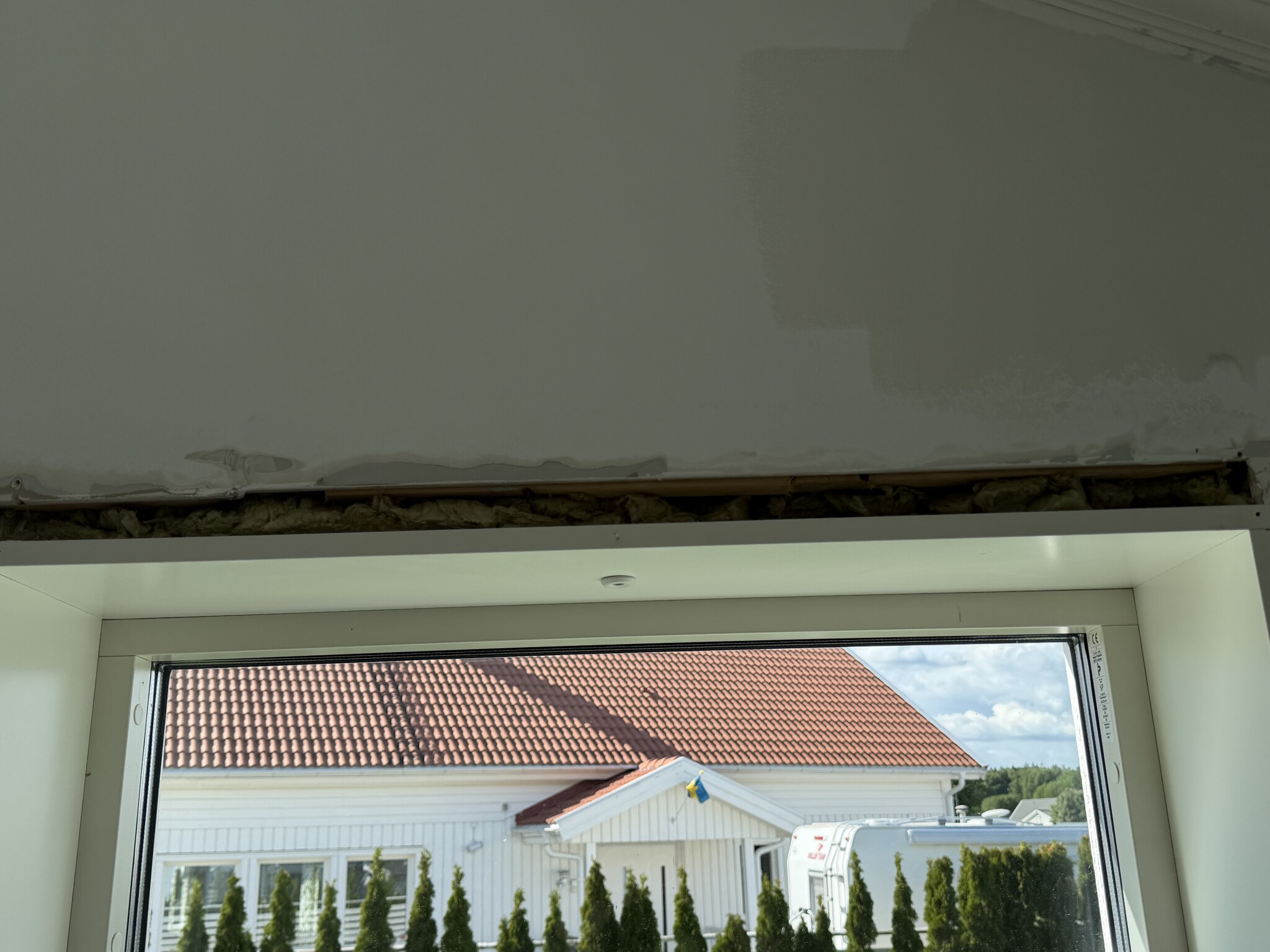

Jag jag glömde att uppdatera tråden.
Jag fick börja med att dreva/isolera utrymmet mellan fönster och vägg.
Isolering ovanför ett fönster inomhus; en vit vägg med pågående byggprojekt, synlig isolering och solljus genom fönster mot ett hus utanför.
För att kunna sätta en list som täcker fick jag bygga ner väggen något.
Sågade till två smala remsor av trä och skruvade fast.
Sedan tog jag husfix/gipsbruk och byggde ner "läppen" något.

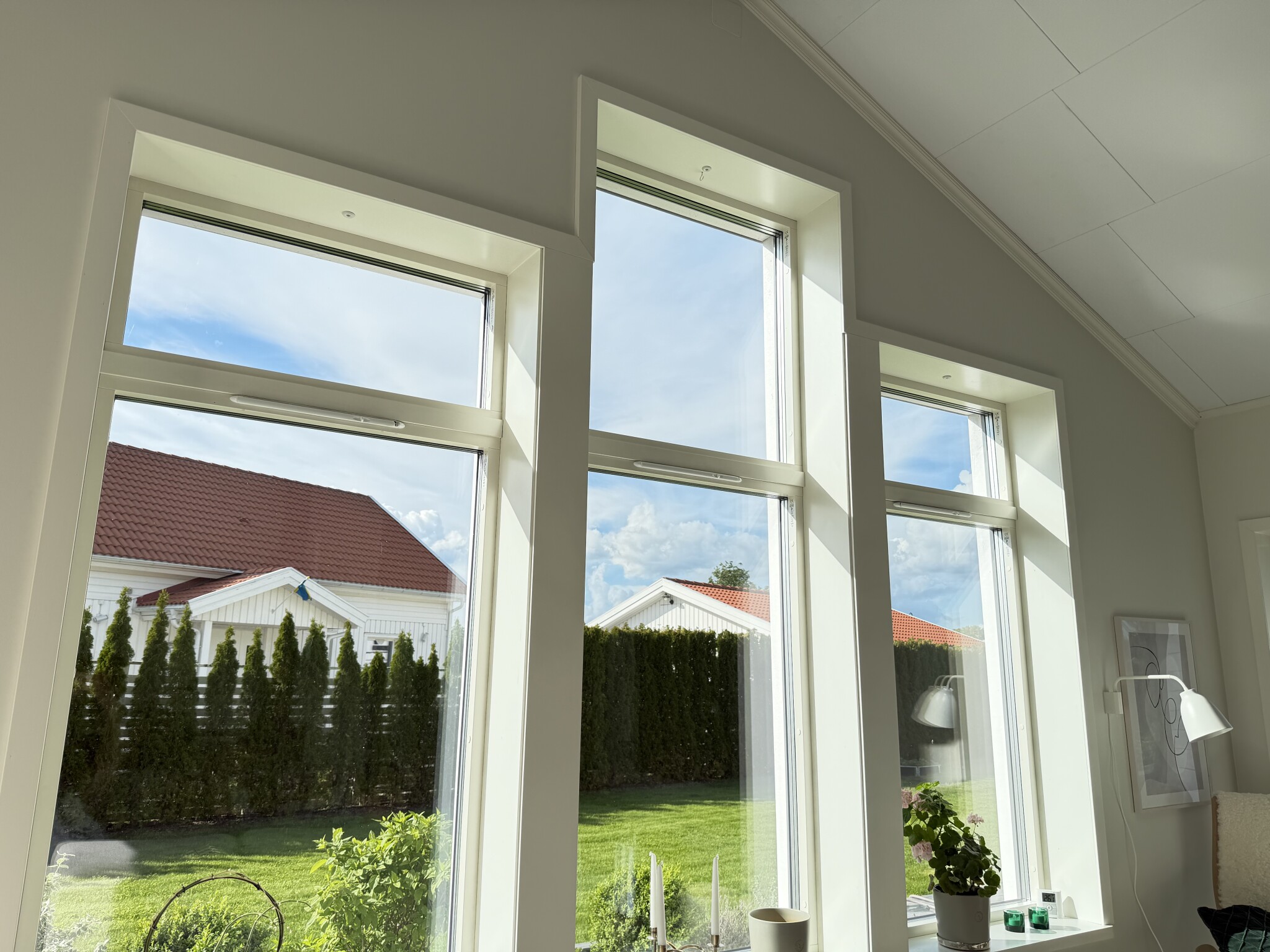

Till sist så spacklade och målade jag väggen och satte nya foder och det blev då standard klackfoder 56mm.
Jag är helnöjd!
Utsikt genom ett nyrenoverat fönster med vitmålat foder, standard klackfoder 56mm, och en grön trädgård utanför.
Tre stora fönster med vita foder i ett rum, utsikt mot en trädgård och hus med rött tak. väggarna är målade och har ljus inredning.
