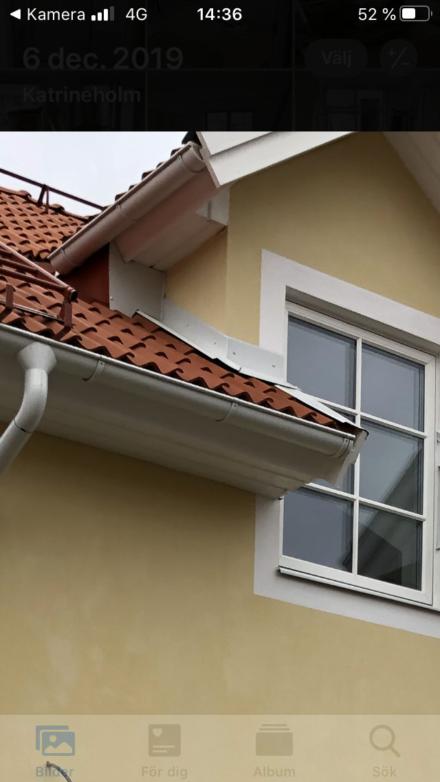

Plåtdetaljer kring fönsterkupa på nybyggt hus, visar plåt monterad ovanför fönster.
Hej! Vi håller på och bygger hus och har lite funderingar kring plåtdetaljerna kring våra fönsterkupor. Jag läste någonstans att plåten måste putsas in för att det inte ska regna in mellan putsen och plåten. Är det någon som kan bekräfta eller dementera det? I vårt fall har de satt plåten efteråt. Dels tycker jag det ser riktigt fult ut men är det också risk för fuktskada måste de ju göra om.
Känner att jag behöver lite mer kött på benen innan jag konfronterar vår byggare.
tack :)
Rent allmänt ser det konstigt ut med taket som döljer de målade fönsterfodren, eller är det en synvilla?
Borde inte taket gå rakt ut och inte smita kring hörnet.
På ett hus i min närhet så är plåten inputsad, men i detta fall är det nog ingen fara för att regn kommer in där då det är nära till taket.
