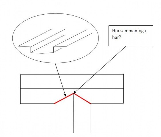

Hittills har jag klarat av att navigera runt de flesta problem jag mött när jag håller på att bygga till. Men nu är det rakt in i kaklet. Tjong! Jag har inte en aning om hur man gör.
Ränndalarna ser ut som på min skiss. Ett U med vingar.
De två möts ju uppe vid nocken och det måste ju bli tätt. Plåtarbeten är inte min starka
sida. Hur fogar/skarvar man två sådana ränndalar så att det blir tätt?
Eller är det bara att inse att här måste det till yrkesfolk??

Jag gjorde en dubbel rundfals "tror det heter så" och sen enkelfalsade ihop dom
vet inte om det är rätt med det blir helt ok tätt.. men man bör ha en fallstång och nått o knacka mot gummiklubba o en träkloss funkar nog helt ok.
Här är lite verktyg man igentligen bör ha..
http://www.alingplatmaskiner.se/html/falsjarn.html
[SIZE=-1]Vridfalsjärn[/SIZE], [SIZE=-1]Hörnfalsjärn,[/SIZE] [SIZE=-1]Dubbelfalsjärn
[/SIZE][SIZE=-1]
Ha[/SIZE][SIZE=-1]r själv inget hörnfals järn men är på väg o köpa ett..[/SIZE][SIZE=-1]
[/SIZE][SIZE=-1]Jag använde falstång [/SIZE][SIZE=-1]och en plattång för att böja med inne i rundningen[/SIZE][SIZE=-1]
[/SIZE]http://www.alingplatmaskiner.se/html/falstanger.html typ [SIZE=-1]Falstång Stubai[/SIZE][SIZE=-1] finns på Jula[/SIZE].
här finns lite info
http://www.teokonsult.se/plat/index.asp
