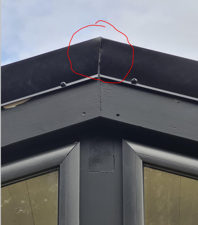

Har haft byggare som monterat plåttak på vårt uterum från Willab Garden.
Nocken på sadeltaket ser ut som såhär på bilden, hade ni godkänt det och kan det medföra någon problematik med fukt eller liknande?

Nej den får dom göra om. Troligtvis skulle det inte påverkar funktionen märkvärdigt men det spelar ingen roll.
tergo
Sådär ska det inte se ut. Plåtarna ska överlappa. Var det plåtslagare som gjorde jobbet eller hade de som gjorde jobbet kopparslagare?
Nu kan vind och annat få vatten att komma in bakom plåtarna, och där har det svårt att torka ut. Be dem åtgärda, men fundera även på om firman har kompetens att slutföra jobbet, det där ser inte ut som en miss utan snarare som att man inte har en aning om vad man håller på med.
Ser bedrövligt ut! Snickare bör väl veta bättre, eller?
De kanske var just snickare, och inte plåtslagare.
