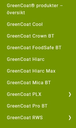

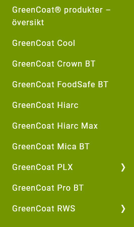

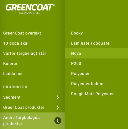

Det finns flera varianter, nu har jag ju glömt bort det mesta sedan jag spenderade en sommar som inköpare till Prelaq linjen i Borlänge, men en snabb kik på hemsidan så finns det många varianter, se nedan.
https://www.ssab.com/sv-se/varumarken-och-produkter/greencoat/produkter
En grön meny med text för produkter och kategorier relaterade till märket "GreenCoat".
Lista över GreenCoat-produkter, namn, varianter, belagda stålytor, grön bakgrund, text i vitt och gult.
